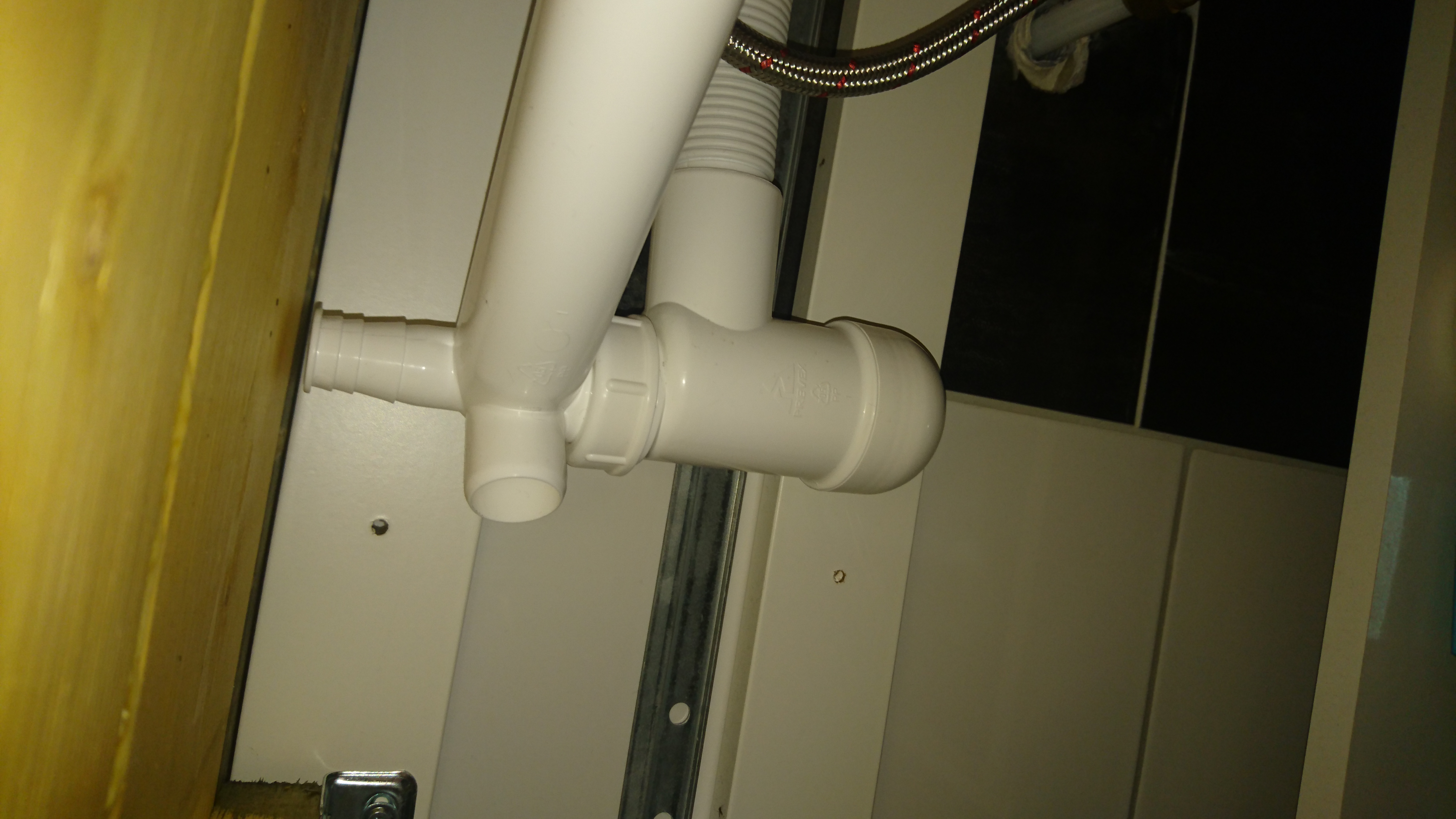

Vi byggde vårt hus 2007 och i ett av handfaten så luktade avlopp när man spolade från dag ett. Vi har aldrig kunna lokalisera vad som är fel. Det luktar inte alltid så det kommer och går. Vi reklamerade felet men när de kom och kollade så luktade det inte just då. Sånt här är knepigt...

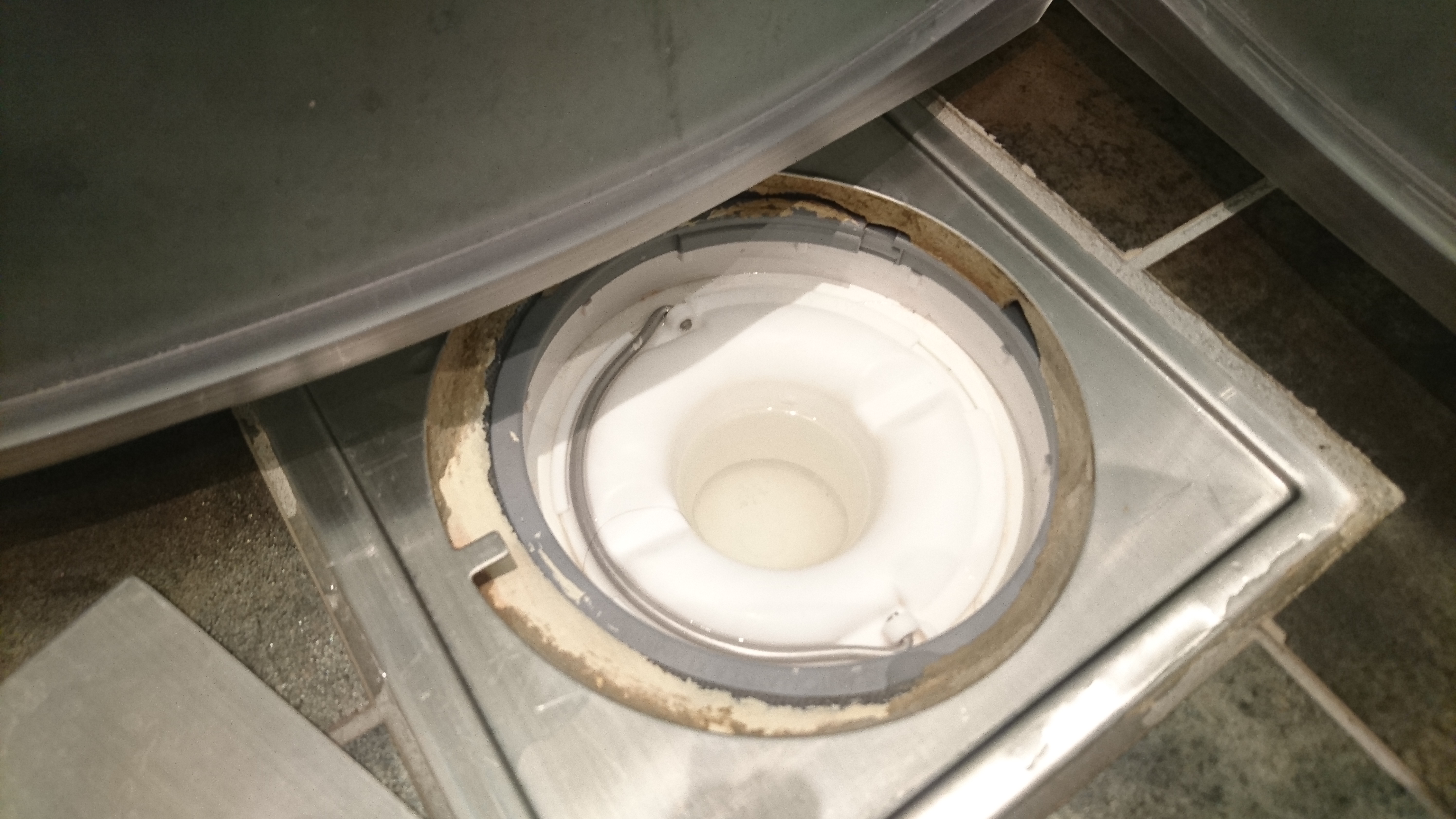

Efter något år kom samma problem igen denna gången var det Den svarta packningen till vattenlåset i golvet vid Tvättmaskinen . Letade och kröp på alla 4 och letade bajslukt efter varenda toa besök en tid och det blev värre med fläkten startat efter en dusch..

Traditionellt vattenlås under handfat.
vattenlås golvbrunn. Fungerar inte avluftningen i avloppet som de ska så oftast när man spolar så sugs allt vatten som e i vattenlåsen ut vilket gör att vattenlåsen inte sluter tät så de luktar avlopp
. Rätt lätt å kolla blir de väldigt lite vatten i toans vattenlåset efter man spolat så fungerar inte avluftningen som den ska.
Tack igen för alla råd.
Det visade sig att när vi tog bort en gammal tvättmaskin glömde vi plugga igen ett rör under handfatet ner till avloppet och det var där lukten kom.
Nu igentejpad och lukten borta.

Ett lysande exempel på att det kan vara värt att pröva de enkla lösningarna förstH HusNyburgare skrev:
