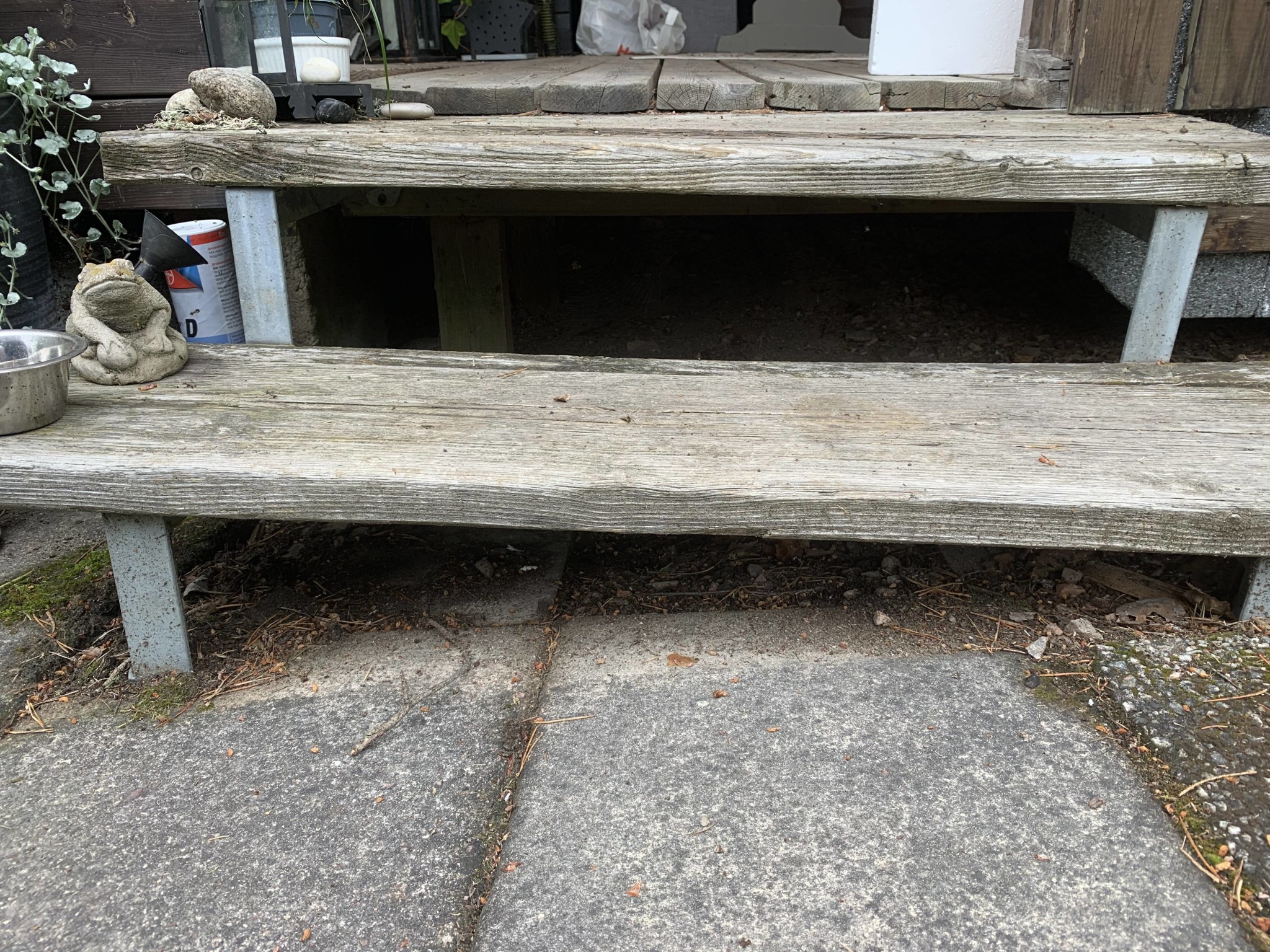

Lite förvirrad gällande vad som egentligen gäller för att få bort lukt från plintgrund. Litet fritidshus byggt -66 och lite sank mark tyvärr. Jag har tagit bort allt skräp under huset men luktar ändå. Räcker det att lägga plast (vilken sort?) och behöver det vara under hela huset? /Lena med klädnypa på näsan:)
En plintgrund brukar vara så öppen och välventilerad att det inte kan lukta. Hur långt är det från marken till trossbotten? Bilder?

Tack för återkoppling! Ca 30 cm och luktar kanske av jorden? Kan plast vara bra hursom?
  • Svartmålad trätrall nära ett hus med ett gapande hål omgivet av gröna växter och lila blommor.
  • Gammal trätrappa med sliten yta och ungefär 30 cm öppning mellan stegen där jord syns undertill.
Man kanske ska ta bort en del av de där lösa lecablocken så det blir bättre luftcirkulation?

Har tänkt på det och absolut. Vet inte varför dem ens ligger där då det bara är dem yttre ”bärande” som behövs? De ligger ju inte dikt. Har du erfarenhet av plast under hus/altan?
