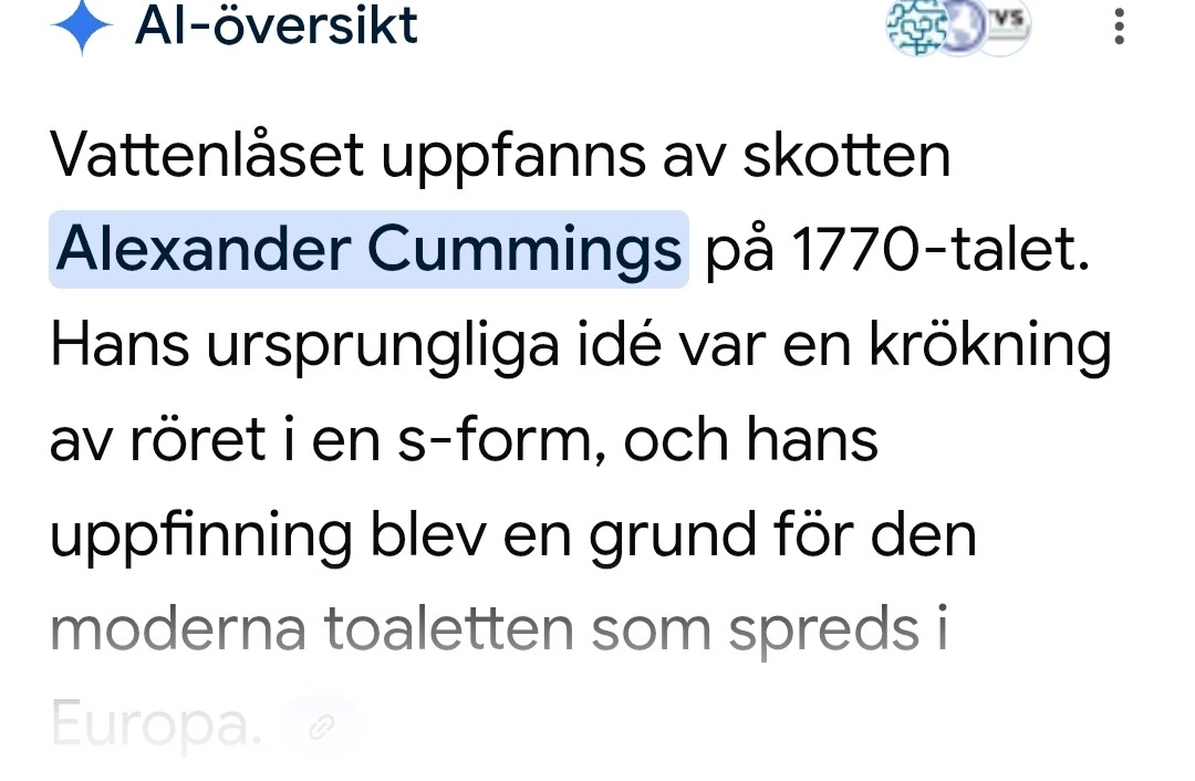

Rätt fyndigt ord..."Vattenlås".

Googla Vattenlås, så får du funktionsbeskrivning.
