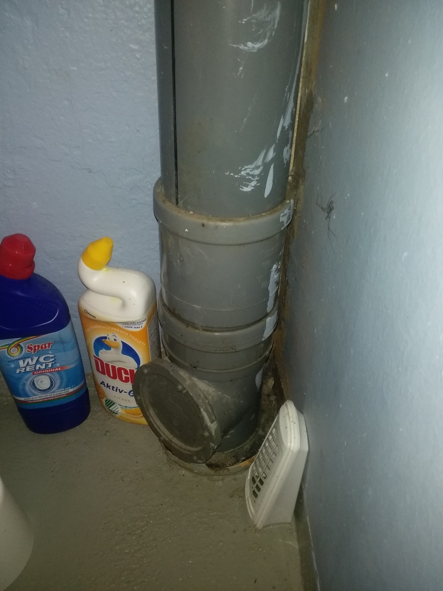

Har en liten toalett där det luktar mycket avlopp. Toaletten är i ett källarplan i ett stort gammalt hus. Jag har inte kunnat se att det är något fel vid handfatet eller toalettstolen. Det går ett avloppsrör genom toaletten uppifrån och ner misstänker att det kan vara där det kommer ut lukt. Kan jag prova att täta nånstans, eller bör jag göra om hela denna dragning?
  • Avloppsrör i källartoalett där det kan läcka ut dålig lukt, behov av tätning eller omgörning.
  • Avloppsrör i en källartoalett, städprodukter bredvid, möjlig källa till luktproblem.

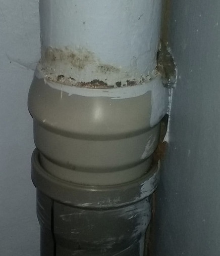

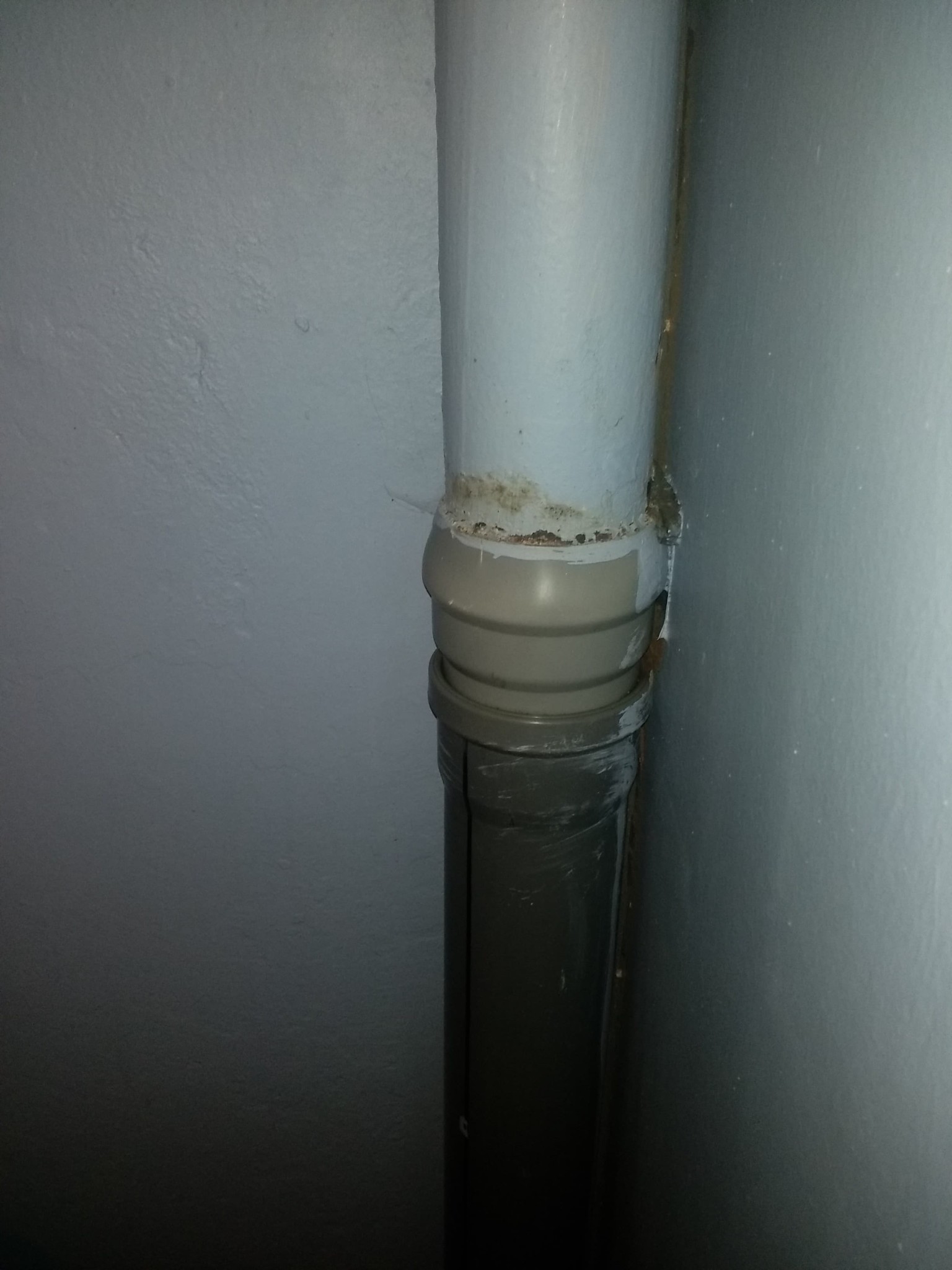

Man kan ju gissa att den här övergången från gjutjärn (är det va?!) till plast inte är helt gastät och genererar lukt:
Övergång från gjutjärnrör till plastavlopp som ser otät ut och är trolig källa till lukt.
Annars brukar det vara anslutningen i golvet av WC och handfat som läcker. Inte sällan har man använt sanitetskitt och inte fått det tätt.
