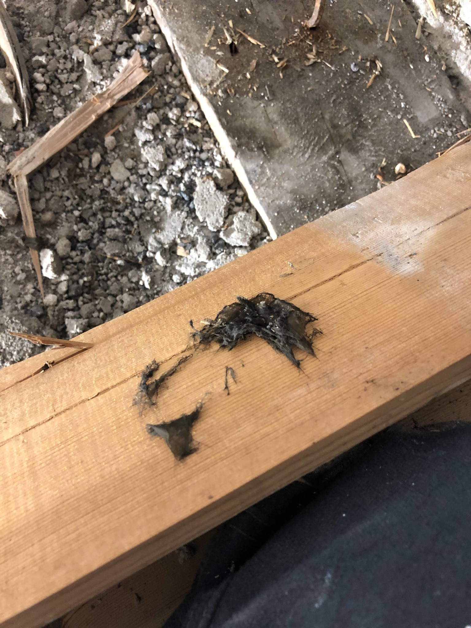

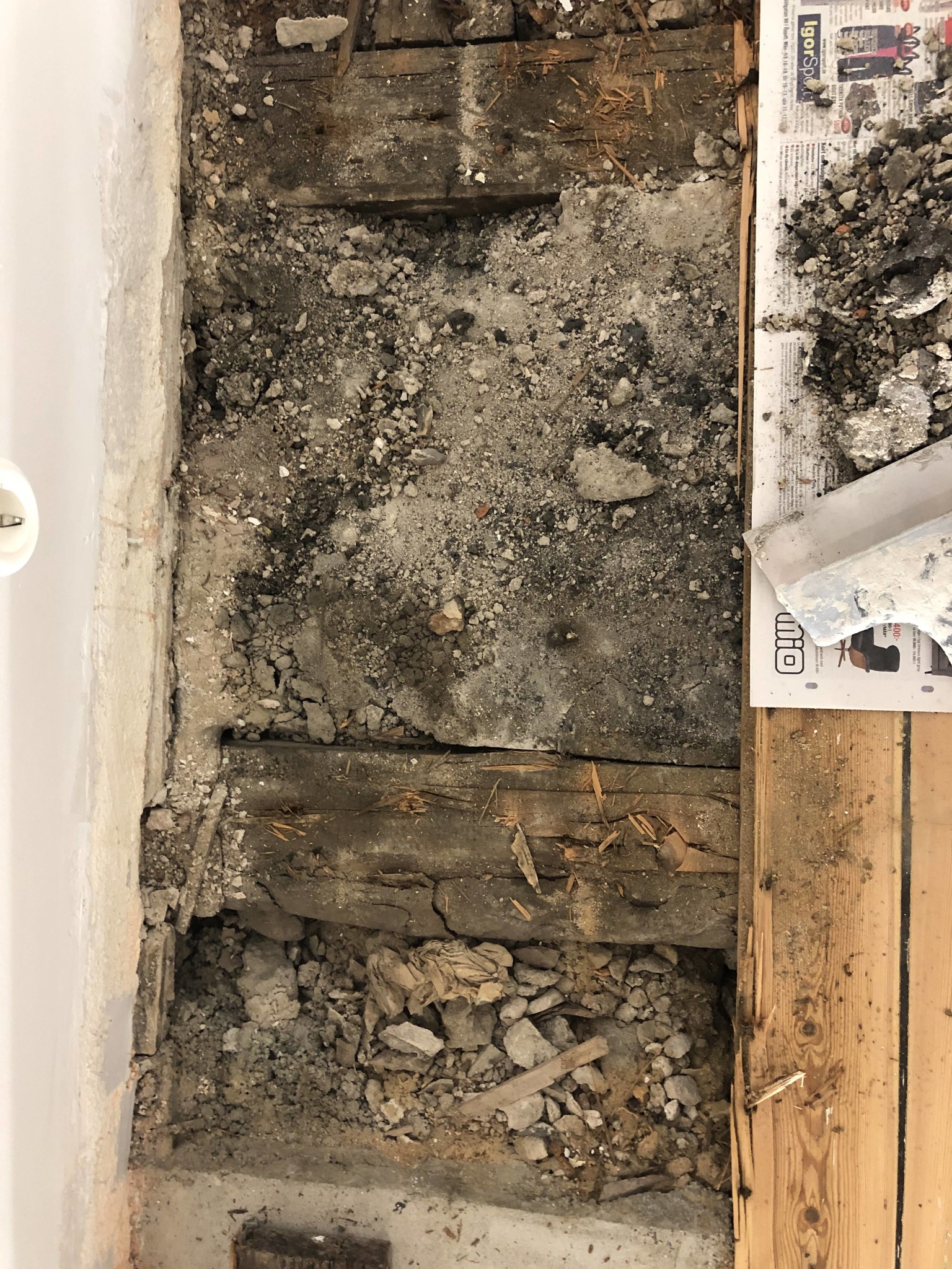

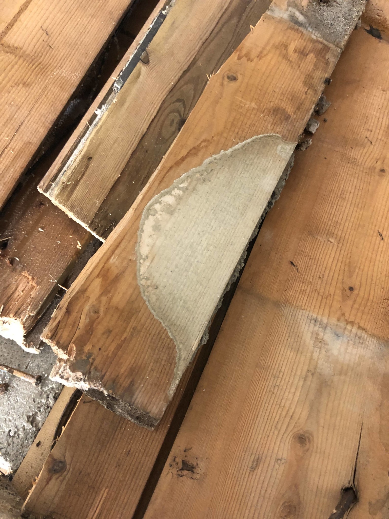

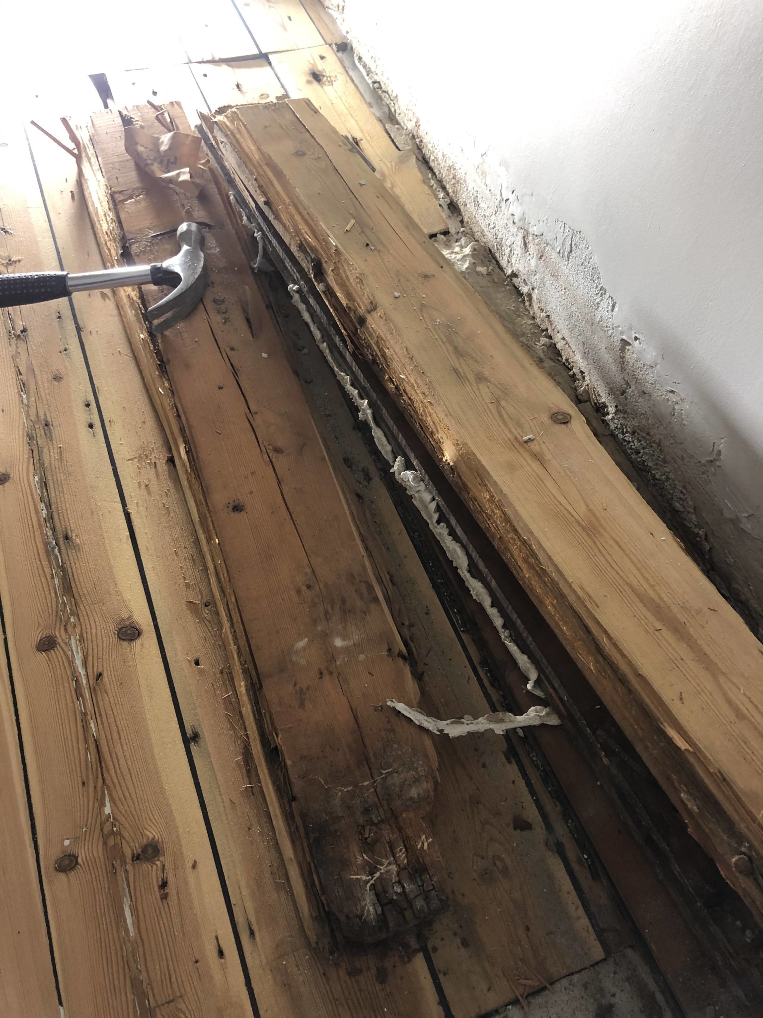

Hej! Har renoverat mitt badrum och flyttat köket till ett annat rum. I rummet där det gamla köket stod har det nu uppkommit en lukt. Lukten går att vädra ur men kommer åter. Jag har tagit bort ett gammalt kök, det stod även på spånskivor med gamal plastmatta på.
Det är en bostadsrätt i ett hus från cirka 1905 på 3:e våningen.
Plankorna som gamla köket stod på såg skadade ut så jag tog bort dem och kikade under.
Vad gör man nu? Hur vet man om det är mögel som luktar?
  • Golvet är upprivet i ett rum där gammalt kök stod, blottande skadade plankor och en öppning i golvet.
  • Skadade träplankor och rester av gammal plastmatta på ett golv, möjlig mögeldammslöjd.
  • Skadat trägolv med tecken på mögel och röta, rester av gammal isolering och betong.
  • Skadade träplankor och spillror på ett betonggolv där ett gammalt kök tidigare stått i en renoverad bostad.
Såg ut att vara rätt mycket vitmögel på andra bilden. Hur ser fuktkvoterna ut i trät? Det borde kunna avslöja ifall det är från en pågående eller gammal vattenskada.
Jag misstänker en gammal skada. Det som stör mest är att det luktar. Området känns inte fuktigt

Eftersom det är bostadsrätt bör du inte göra mer, utan kontakta styrelsen som kontaktar sitt försäkringsbolag eller liknande. Du som boende är bara ansvarig för tätskikt, och allt där bakom är föreningens ansvar.
