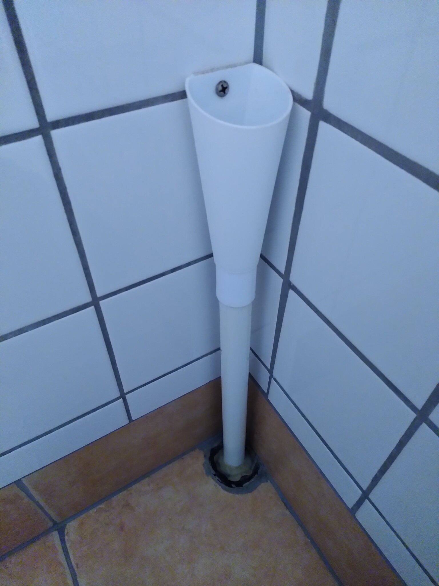

I badrummet är det förberett för tvättmaskin, dock använder vi inte denna plats och spillröret gapar tomt. Nu när det blir kallare ute kommer det en rätt så unken lukt ur avloppet.
Går det att stänga / täta röret på något sätt då vi inte har en tvättmaskin?
Skickar med ett foto. Tidigare ägare och skapare av tvättmaskinsplatsen var ivriga hemmafixare så det förklarar kanske utseendet.

Tryck i lite toapapper sedan silicon eller latex ovanpå, inteförlångt ner utan lagom så du kan ta loss det. Ifall du vill använda röret i framtiden :)

Eller snyggare och garanterat tätt så byter du ut spilltratten till en muff och ett ändlock.
Kolla bara att du får rätt diameter, borde var 40mm men mät för säkerhets skull.

Tack mexitegel för tipset! Muff och ändlock är nu på plats och det blev genast bättre!

Kreativ lösning 😃 fast jag köpte ändlock och muff för det kändes lite enklare, men det går säkert att silicona igen 😀
