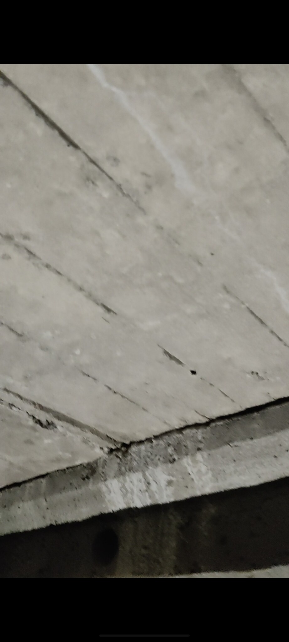

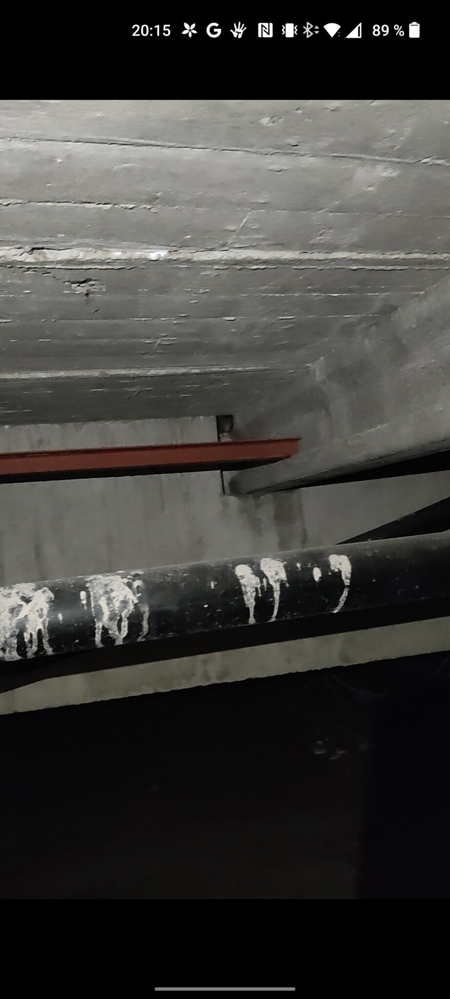

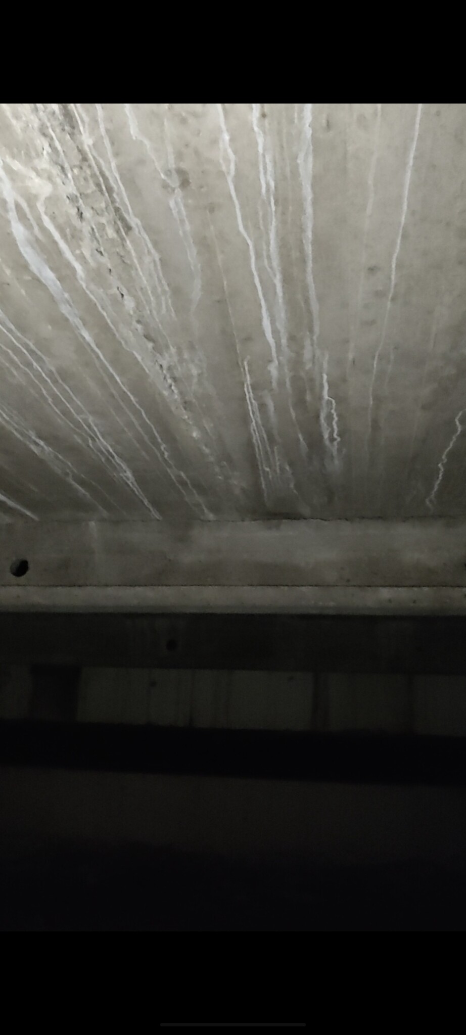

Han kunde inte komma ner i krypgrunden, men efter att han gick så tog jag tag i det och gick ner dit. Bifogar några bilder.
Jag förväntade mig en del trä, men möttes av detta. Det kan förvisso vara trä som målats över, men är osäker.
En sak är dock väldigt säkert - det luktar absolut ingenting där nere. Med den observationen borde det väl åtminstone gå att utesluta att det är tryckta syllar som är problemet, eller?
  • Betongvägg i krypgrund med ljusa ränder längs ytan, ingen synlig lukt enligt informationen i diskussionsinlägget.
  • Betongväggar och en svart rörledning med vita fläckar i en krypgrund.
  • Bilden visar en närbild av en rå yta i krypgrunden, med synliga sprickor och ojämnheter.

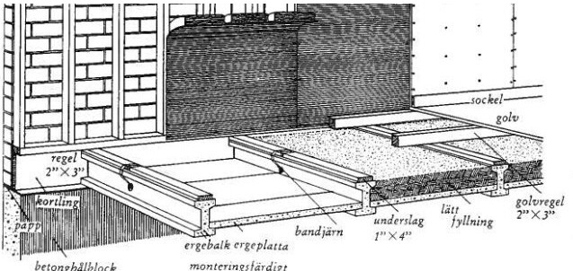

Ser ut som du har ett Erge bjälklag.
Teknisk ritning av Erge bjälklag med komponenter som ergebalk, bandjärn, och lätt fyllning.
Undersidan är av betong men översidan är troligen av organiskt material som kan vara fuktskadad.
Med översida tänker du då ett skikt som man troligen ändå behöver komma åt från krypgrunden, och inte från ovan golvet?
