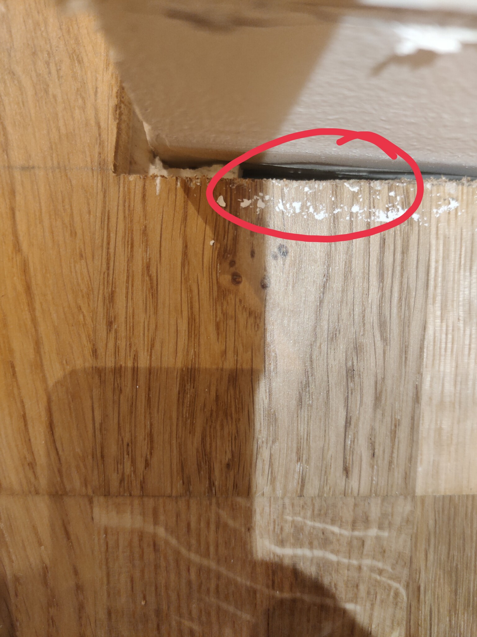

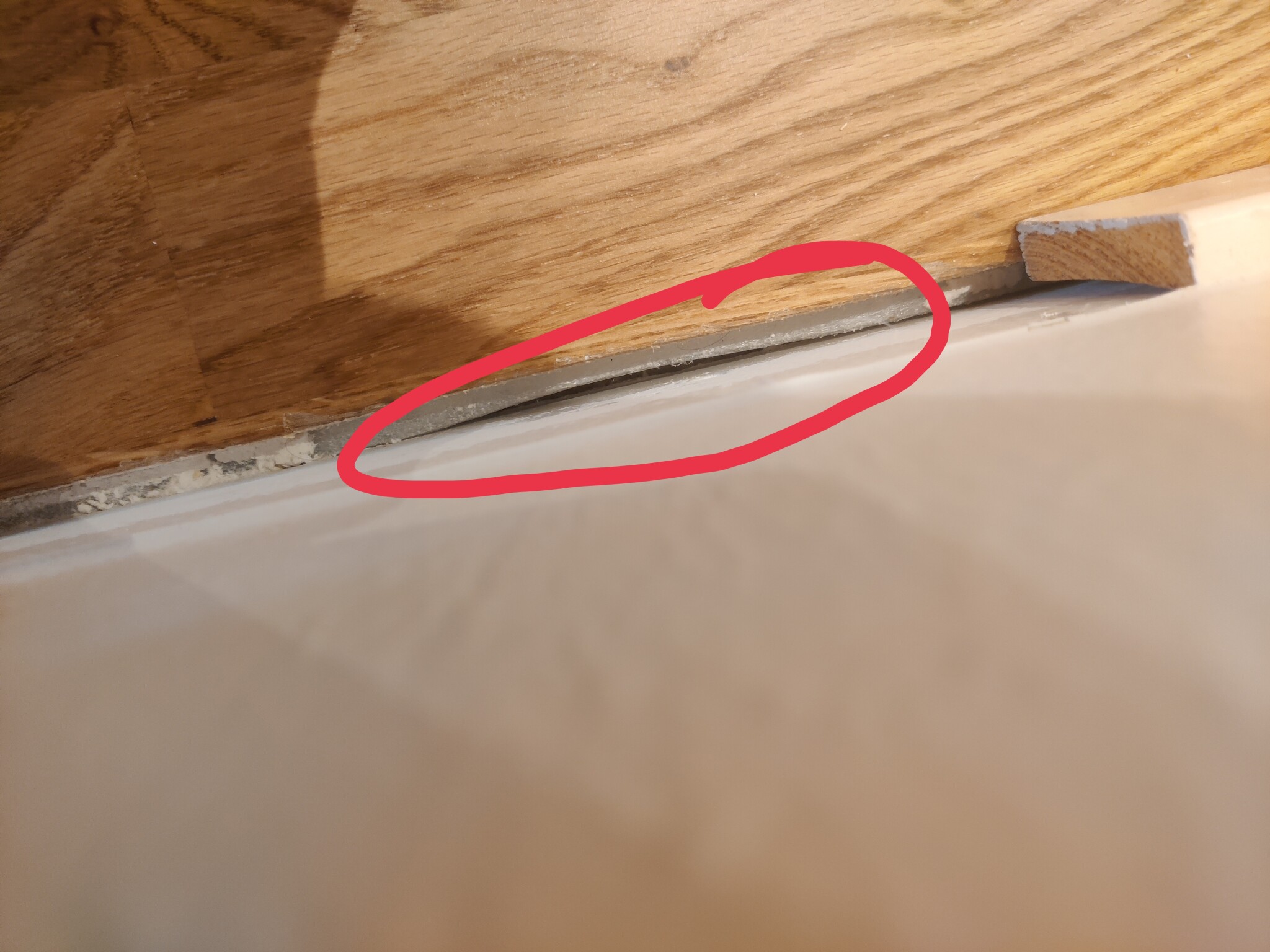

En jobbigt stark (kemikalie liknande?) lukt sprider sig i mitt hem beroende på vädret. När det är fuktigt blir det definitivt värre. Jag har lokaliserat det till att det kommer från under golvlisterna på en hel del ställen runt bottenvåningen.
Jag har nu tagit bort 2 golvlister och kollat/luktat under.
Lukten kommer från de där mellanrummen som jag har ringat in på bilderna. Det blåser även lätt in luft in i huset från en hel del ställen under golvlisterna I huset.
Är tanken att det ska vara otätt som på bilderna? På en av bilderna ser man dessutom att det inte finns någon gummi (isolering?) utan bara att det är ihåligt.
Kan man avhjälpa mitt problem genom att täta till? Blir osäker om det är meningen att det ska komma in luft från golvet, som en del av ventilationen i ett självdragshus.
Mvh Gabriel

Du har redan fått fråga om väggarna, men jag är nyfiken på golvet. Någonting luktar uppenbart illa, och det är ju sällan bra. Om lukten är värre på ställen där undergolv inte ansluter mot vägg, då det ju inte alls omöjligt att lukten kommer underifrån.
Så, vad är det för golvkonstruktion?
Är det vid yttervägg ni känner lukten?
Hur gammalt är huset/när är det byggt?

Spärrfärg kan stinka länge. Om de tex målat väggar och tak med spärrfärg för att få bort tex nikotin och att den "inte rinner ut ur väggen".G GabrielS skrev:Hej!

Man kan täta detta bra med mjukfog.
Vi köpte en kåk från 70-talet uppförd på oisolerad platta = uppenbar risk för fuktproblem, och fuktproblem fick vi på köpet. Tyvärr noterade vi att lukten från den fuktiga och lätt angripa undergolvskonstruktionen var som värst längs med ytterväggarna, för att där fanns en glipa mellan golvspån och vägg (inte för att det var fuktigast där). Skulle kunna vara liknande orsak hos er.
Edit - luktar det kemikalier kan det vara gammalt fuktigt tryckt virke (<1979). Håller tummarna för att så inte är fallet. Kan vara jobbigt att bli av med virket, och sen dessutom allt ev. doftsmittat material.

Det är inte endast vid anslutning till ytterväggarna som det luktar under golvlisterna. Däremot så luktar det som starkast när man kommer in i huset, så jag skulle säga med tanke på fuktpåverkan från ytterdörren så luktar det mer där.K Kardan79 skrev:Du har redan fått fråga om väggarna, men jag är nyfiken på golvet. Någonting luktar uppenbart illa, och det är ju sällan bra. Om lukten är värre på ställen där undergolv inte ansluter mot vägg, då det ju inte alls omöjligt att lukten kommer underifrån.

Det luktar dessutom väldigt starkt vid balkongens lister.
Vet inte vad det är för golvkonstruktion, tyvärr. Hur tar jag reda på det? Sorry att jag kommer oförberedd , men allt detta är lite nytt för mig
Nyligen köpt huset?G GabrielS skrev:Det är inte endast vid anslutning till ytterväggarna som det luktar under golvlisterna. Däremot så luktar det som starkast när man kommer in i huset, så jag skulle säga med tanke på fuktpåverkan från ytterdörren så luktar det mer där.
Finns besiktningsprotokoll?
Du vet kanske om huset är byggt på gjuten platta, torpargrund eller annat?
Många kommer ställa frågor som syftar till att utröna om det kan vara tryckta syllar eller annat gammal tryckt virke som luktar. Utifrån din beskrivning ligger det i farans riktning.
Edit - sen, igen.
Min första tanke var detta. Jag tänkte täta till längs med golvet utanpå golvlisten. Dvs täppa till all skit som finns där nere. Men nu när det sägs att det skulle kunna vara något fuktpåverkat, är det verkligen en bra ide att man täpper till det så att det ev blir värre?T Thomas_Blekinge skrev:
