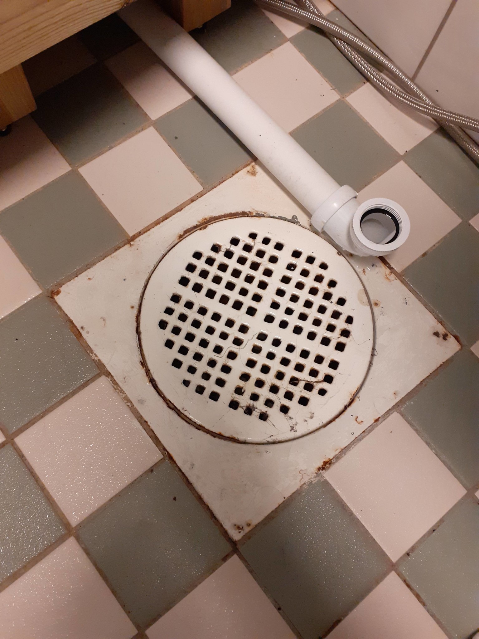

Vi har avloppslukt ifrån vårt avlopp i vår lägenhet som vi äger. Skulle gärna vilja veta om nåt jag saknar eller om lägenhetshuset är avlopp är dags att bytas.
Hoppas på den första....
Tack i förhand,
Jörgen B
Byggnaden är gjord på 60-talet
  • Äldre golvbrunn i badrum med rost och möjlig avlagring, ansluten till vit avloppsrör.

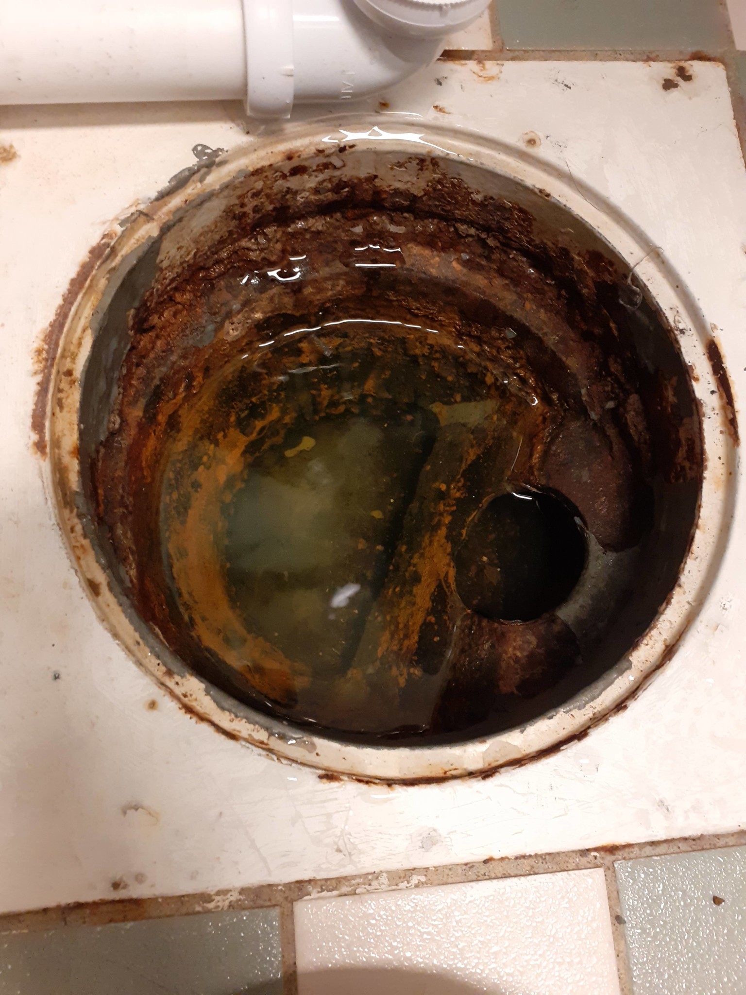

  • Gamla, rostiga och smutsiga avloppsrör sett inifrån, i behov av möjlig reparation eller utbyte.
Ser ut som proppen (i runda hålet) är borta, finns mjuka i gummi som är lätta att få dit.
Protte
Mät diameter och hör med VVS butik.
