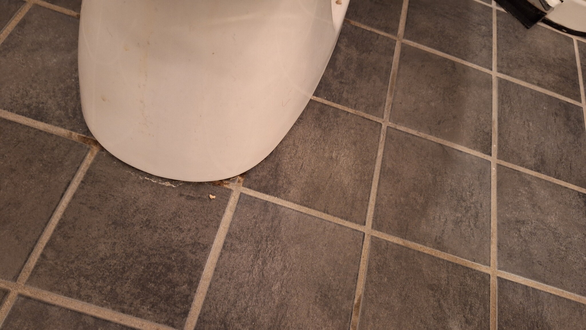

Dålig lukt I Badrummet!
Vi har gjort allt! Rengör vattenlåsen varannan vecka . Vi har även bytt vattenlåset i duschen! Rengjort vattenlåset i tvättstället med bikarbonat, ättika och smala borstar. Använt bikarbonat, ättika till alla vattenlås! Hällt på hett vatten. Svårt att lokalisera lukten. Tycker att jag känner unken lukt när jag står vid toastolen. Kan vara toastolen eller vattenlåsrt vid duschen? Eller ventilatlonen. Städar och håller rent i toaletten . Något är fel.....
  • Närbild av toalettbas och mörkt kakelgolv med synliga smutsfläckar, vilket kan indikera en källa till luktproblem i badrummet.
Trasig brunnsmanschett för WC-stolen är ganska vanligt.
Upplever samma sak. Lukten kommer och går. Rengjort dusch och handfat. Lokaliserat det till toaletten. Lukten försvinner om man spolar(alltså spolar trots att den är ren så att säga). Är detta tecken på trasig brunnsmanschett? Toaletten är ca 15 år gammal.

Kan det mycket väl vara.
Vill du inte byta den, så finns det lagningskitt man kan använda för att täta.
