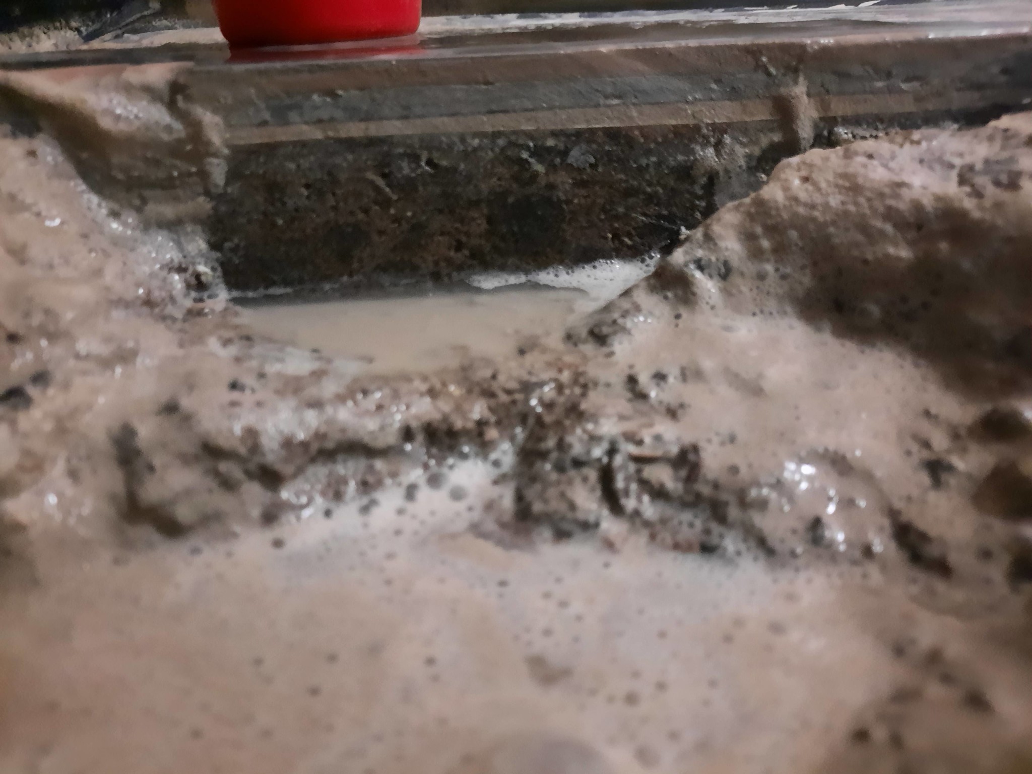

Vad kan det tredjeskiktet nedifrån vara?
Renoverar källare. När jag sågat i betong och när jag tagit bort klinkerplattor och försökt ta bort fix är det en gummiaktig yta mm-tunn som är under fix och innan avjämningsbruk. Vad skulle det kunna vara?
Det klinkergolv som ligger idag är ca 20 år.
  • Närgränsad bild av ett lager i en källargolvskonstruktion, med en gummiaktig yta mellan betong och avjämningsbruk.
Åsa Lund
Tätskikt för badrum?
Så har jag också tänkt eller om det är någon primer. Luktar lite fränt och är lite gummiaktigt när man skrapar bort bara det lagret. Synd att det inte går att fråga den som gjorde jobbet.
Åsa Lund
Om det luktar illa bör du ta bort det och inte bygga in det
