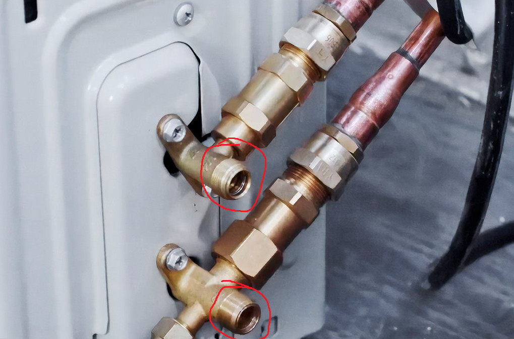

Har installerat en SC-JA2519 köpt via Jula. Vid provkörning får jag felkod P4. Enligt manual är detta fel på kompressorn (alt. kretskort). Vid kontakt med Julas kundtjänst hänvisade till Qlimas "egen" kundtjänst. De informerade mig om att felkod P4 -kan- bero på att jag inte öppnat en ventil.
Behöver jag öppna ventil utöver att koppla ihop den förfyllda slangen/rören med inne- och utedelen?
Kan jag ha kopplat fel ände på slangen?
Jag hade inga markeringar "A", "B", "C", och "E" utan har bara kopplat blå emot blå och grå och emot grå.
Vid inkoppling av slang emot innedelen tyckte jag mig höra att en ventil som öppnades (eller motsvarade) när jag kopplade ihop blått rör (lät som en tryckutjämning). Motsvarande ljud hörde jag inte på grå, och inte på någon av dem när jag kopplade ihop utedelen.
Om jag har kopplat fel ände - går det koppla loss och byta snabbt, eller kommer all gas läcka direkt?

Skruva av hattarna här och öppna ventilerna, men innan du gör det så tycker jag du skall läsa installationsmanualen en gång till för säkerhets skull.H HPLIND skrev:Hej,

Du måste ju öppna för gasen nere vid utedelen. 1 insexskruv bakom ett lock. På båda ledningarna.
Finns div på Tuben om du föredrar det
