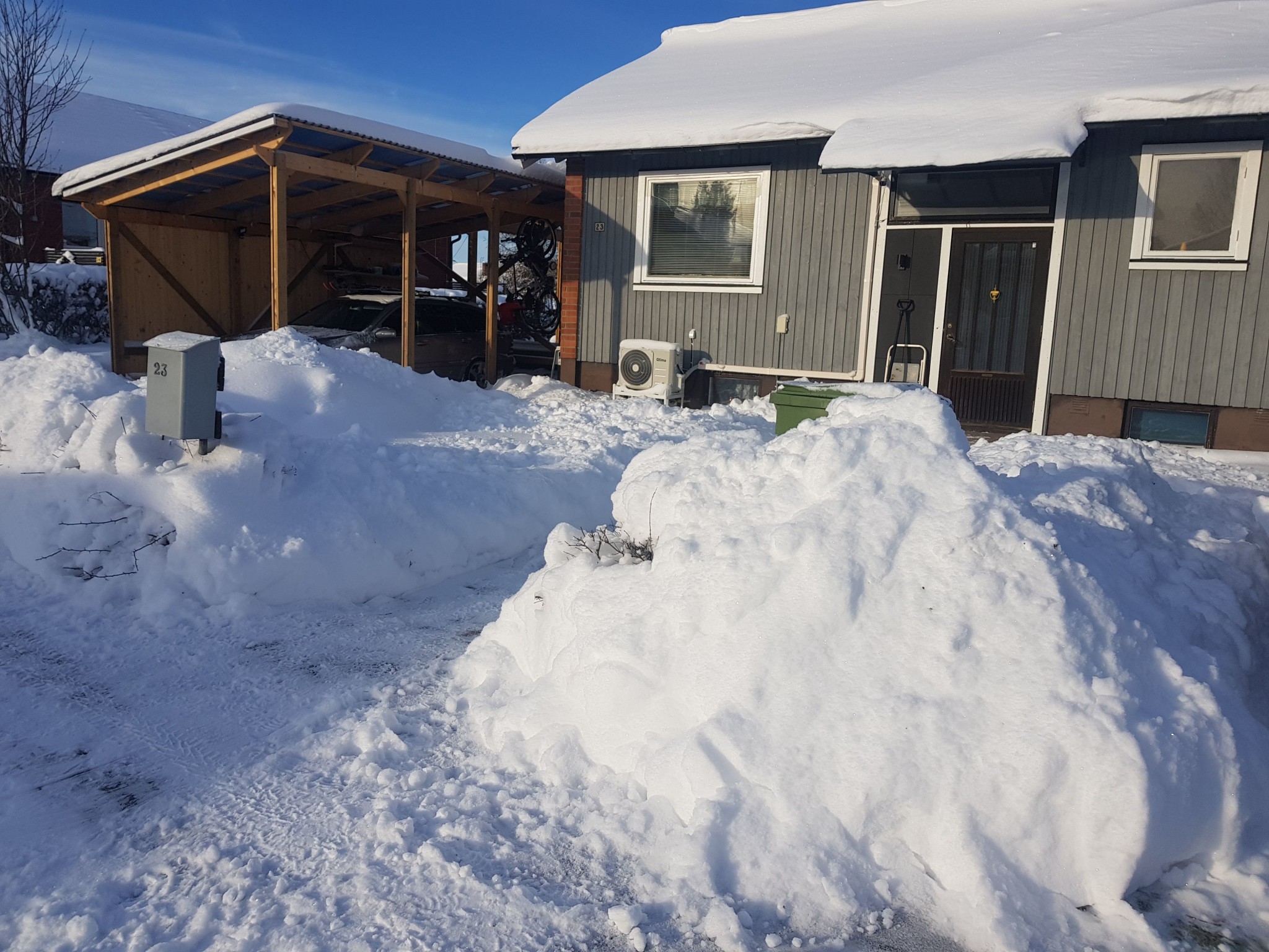

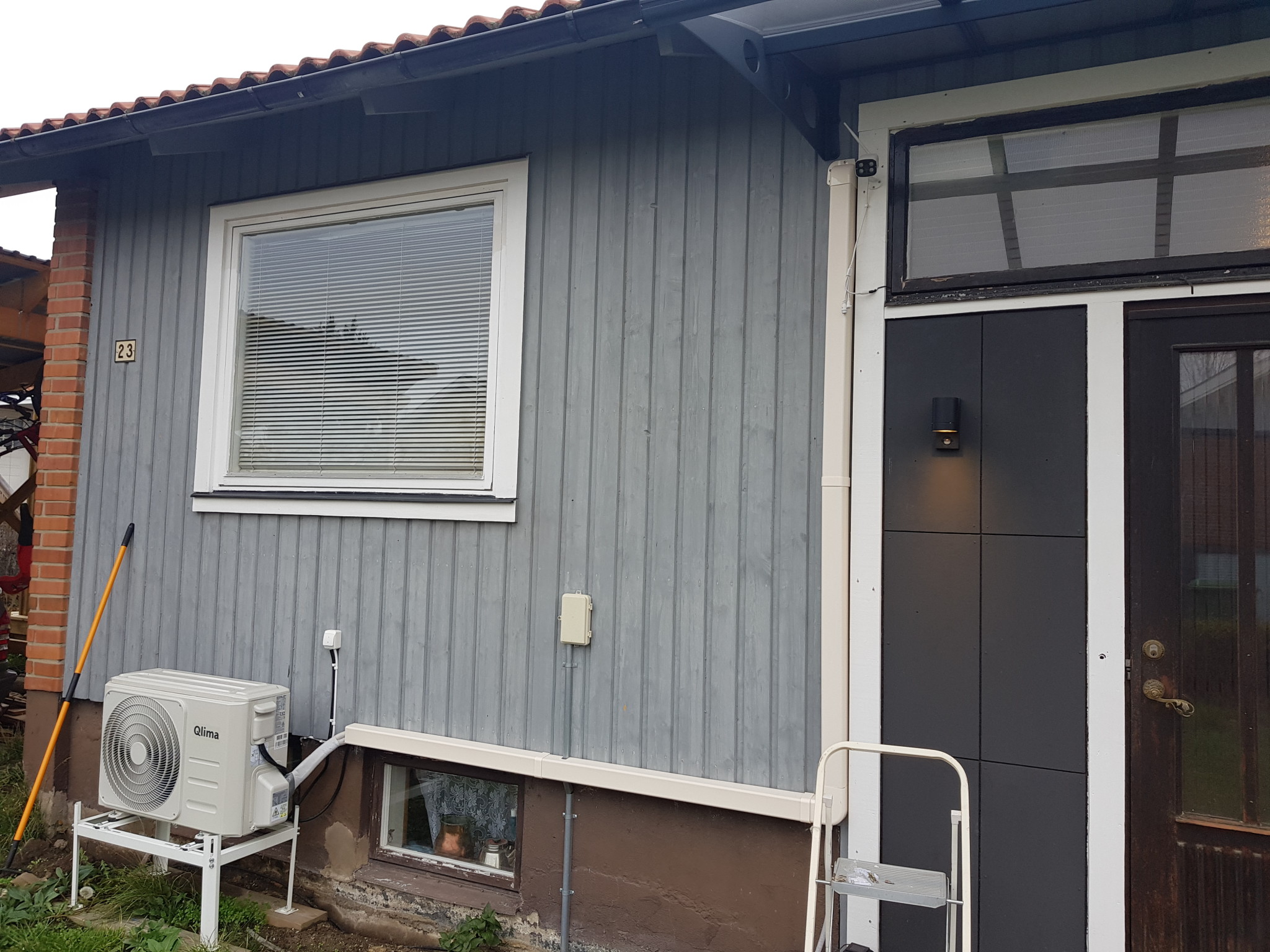

Har värmt upp ett ganska dassigt isolerat hus från -62 hela vintern med åtskilliga dagar och nätter mellan -15 och -20. Det började mest som ett experiment för att se om den skulle fungera bra med en svår planlösning och jag är överraskad över hur bra den har presterat. Och elförbrukningen ligger på ca hälften över vinterhalvåret jämfört med elpatron och vattenburet trots att förra vintern var varmare.
Ett hus med snötäckt tak och uppfart med en carport med snöiga fordon.
vid -15 och -20 så ger dom inte mycket effekt om man tar Mitsubishi AP25 som referens som är en klen modell.
Lyckas man värma ett hus med ca 2kW till normal innertemperatur vid -15 till -20 grader så är det bara att gratulera , borde krävas en hel del extra kW för att få en vettig temperatur i huset eller så är huset litet
Är slangpaketet så långt original? Jösses.
Måste vara antingen skarvat eller att det är beställt ett längre slangpaket om det nu är Quick connect rör
