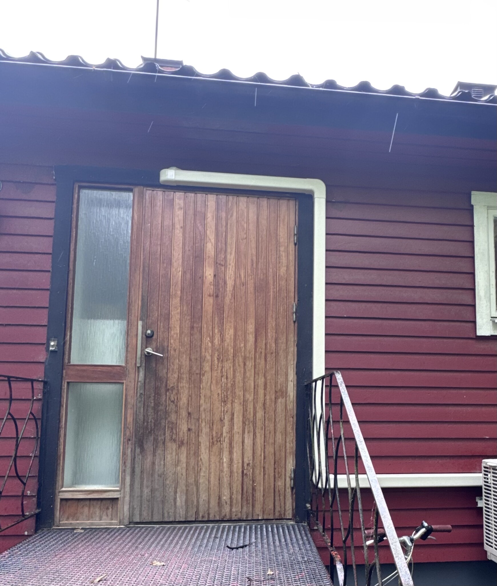

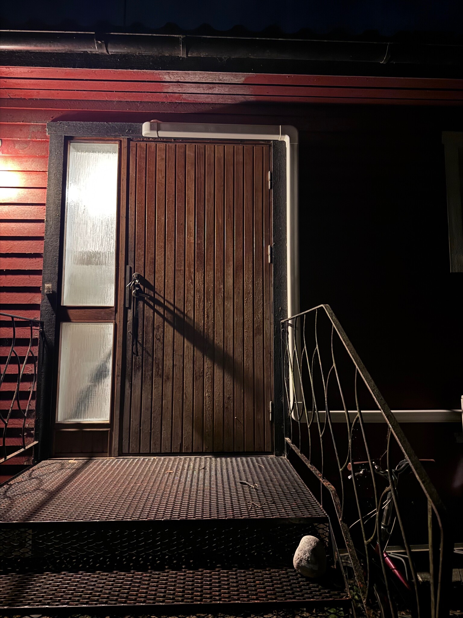

Det installerades en luftvärmepump hos oss häromdagen ovanför dörren i hallen.
Problemet är att vi inte var beredda på att kanallisten skulle dras på dörrfodret. Han säger att han brukar göra så och tänkte inte ens att han behövde säga det, för att det är ”så man gör”. Jag var beredd på att måla kanallisten med röd fasadfärg. Men nu behöver jag måla så den smälter in både med foder och fasad. Ett annat problem är ju att den sticker ut så mycket, så det kommer inte gå att haka av dörren själv den dagen man behöver det. Känns sådär att ha något som sticker ut så mycket från fodret, både funktionsmässigt och skönhetsmässigt. Jag har pratat med installatören och bett honom komma tillbaka och diskutera alternativ.
Jag förstår att det finns tekniska saker man behöver förhålla sig till, men tänker att man hade kunnat göra det på ett snyggare sätt. Eller är detta standard när man sätter ovanför dörren? Jag har iallafall aldrig sett en sån här installation och får inte upp någon liknande bild när jag googlar, så var svårt att vara beredd på detta innan och jag kunde inte vara hemma och kolla på allt under installationen.
Tacksam för svar!

Man hade kanske kunnat dra rören på insidan av huset delar av sträckan, beroende på hur det ser ut på insidan så klart. T.ex. fram till den sista raksträckan närmast pumpen.

Har sett liknande, dock vit kanal på vitt foder så ser inte så illa ut. Om det hade varit möjligt hade jag nog dragit det brdvid fönsterfodret istället. Men hur man än gör så blir det fult med luftvärmepump imo. 😆
Att haka av dörren kan ju vara ett problem. Rören är dock inte så grova så kan gå.

Vi kom fram till att han ska komma tillbaka och dra biten på fodret inomhus. Det blir mycket bättre, vi kan ju måla resten så det smälter in med fasaden, men på fodret blev det svårt att dölja..

Är en villa i tätort i Uppsala län. Japp, jag borde definitivt läst på mer innan. Vi är nya husägare och detta är första gången vi hade en hantverkare inne, har gjort allt hittills själva. Kommer absolut läsa på mer framöver!
Han är schysst och sa att han kommer dra kanalen på fodret inomhus istället utan extra kostnad, så det kommer bli väldigt mycket bättre. Är väldigt glad för det!

Ja, allt är fult oavsett, man får bara försöka minimera hur fult det blir😅
Det du ritat hade varit snyggast, men kanallisten får inte sitta högre upp än den gör nu. Då kan man inte använda kylfunktionen och den måste kunna leda bort kondensvattnet. Så rent tekniskt är det korrekt gjort.
Vi kom fram till att han ska sätta kanalen på fodret inomhus istället, så han borrar hål där jag ritat en prick. Jag låter det andra vara som det är. Det kan man ju ändå måla rött, så det kommer nog smälta in rätt bra.
Dörren hade vi inte kunnat haka av utan att en tekniker kommer och monterar bort kanalen och det känns inte så bra att bli beroende av.. Det är en gammal dörr så är inte otänkbart att vi skulle behöva haka av den om några år för renovering eller byte. Bara rätt osmidigt!
