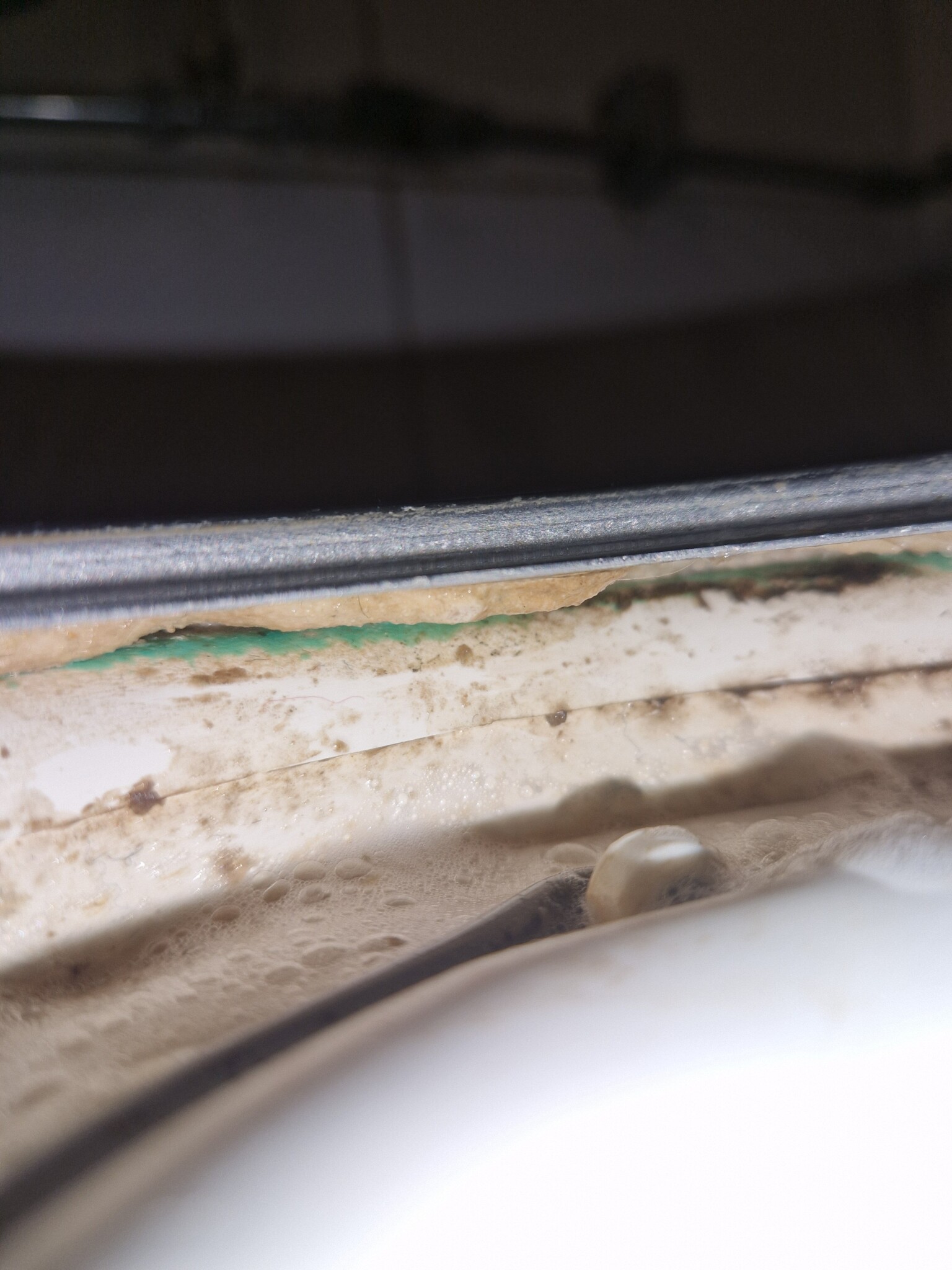

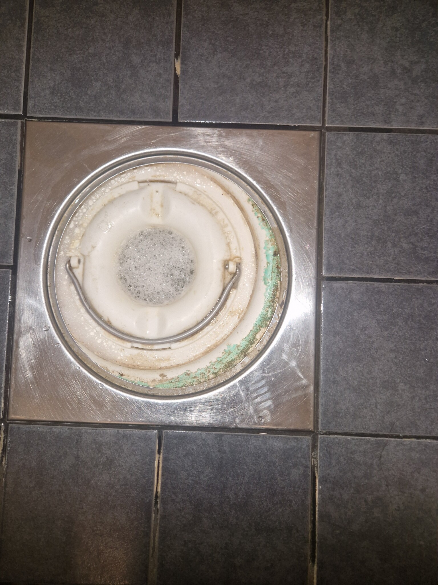

Omogen skrev:
Behöver fler bilder, närmare o lite från sidan, men första intryck ä
Är inte hemma just nu så kan ta flera ikväll. Har denna bild och en video men mitt internet är lite dåligt för ladda upp video. Går det avgöra på denna?Omogen skrev:

Det är nog inte säkert. Om de har limmat tätskiktet mot översidan av brunnen (som man gjorde innan klämringarnas tid, och även gör idag mot flera avlånga brunnstyper) så kan det säkert bli skapligt tätt, ett tag…useless skrev:

Ok. Men att det kommer upp vatten mellan fogarna i klinkern borde inte ha något med eventuell avsaknad av manschett att göra, Däremot kan det bero på att det rinner undan dåligt i brunnen och då kan eventuella skador på grund av en saknad manschett förvärras.

Här har man uppenbarligen inte följt sin skyldighet genom att ha låtit utföra ett tätskikt utan manschett och klämring vid golvbrunnen. Och kanske även skapat ett bakfall på golvet under tätskiktet. Man har inte följt branschreglerna eller kraven från tillverkare av tätskikt och golvbrunn.
