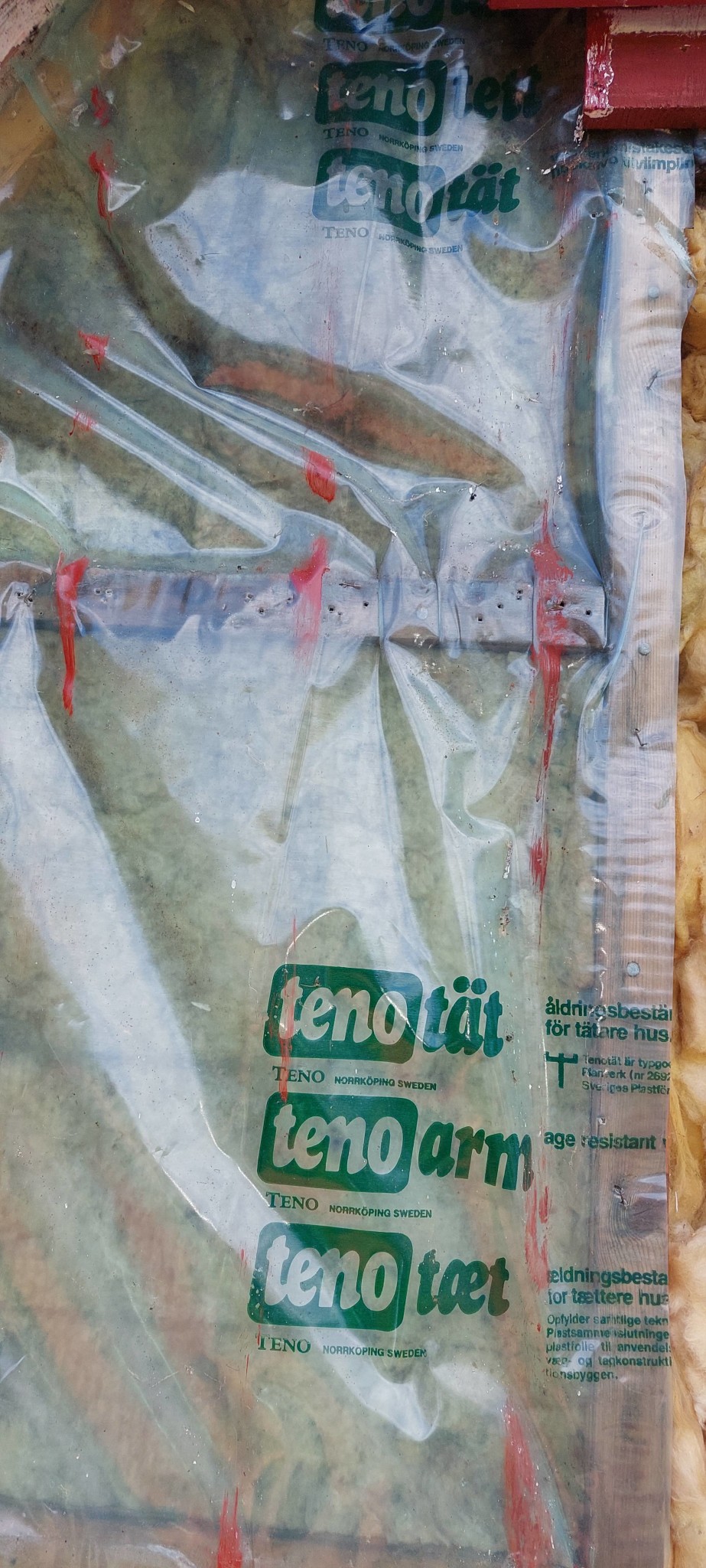

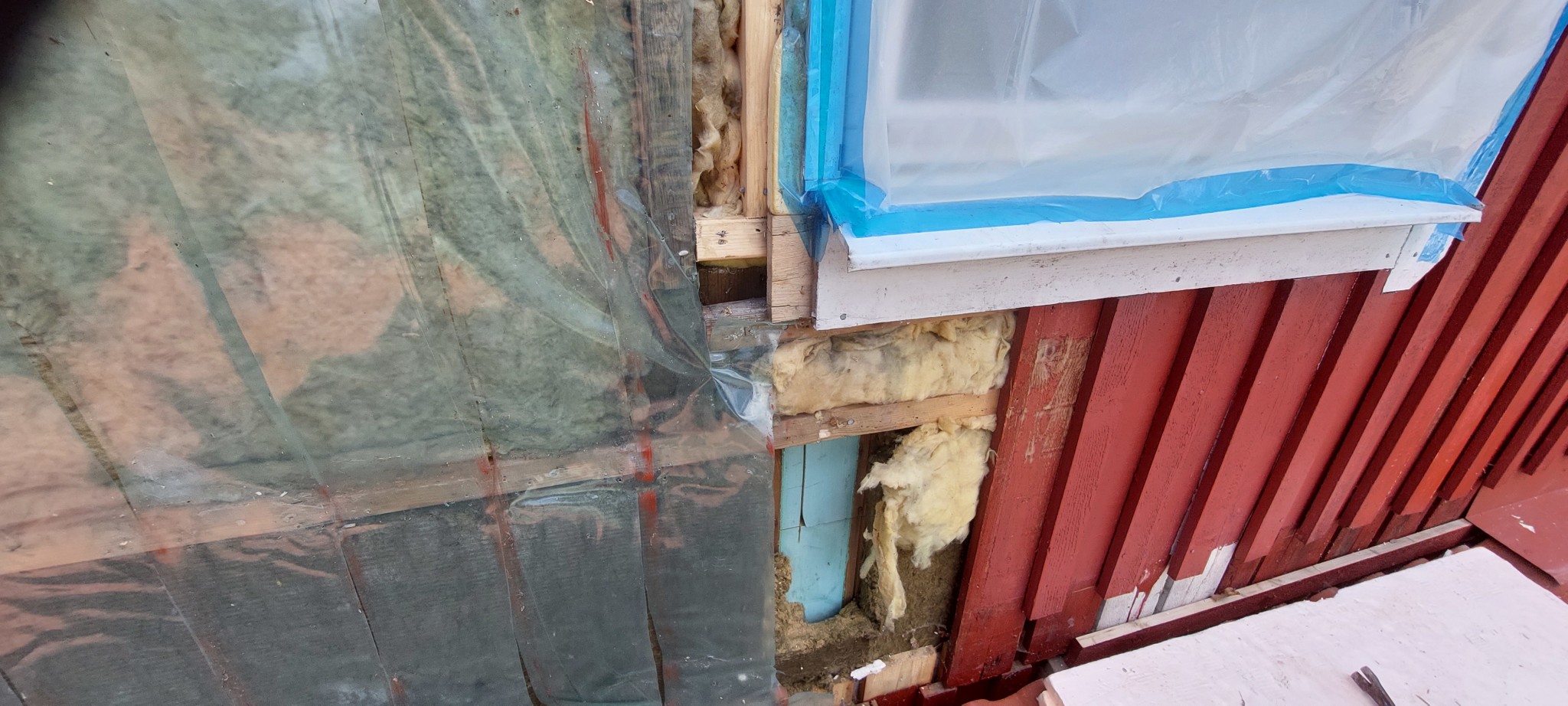

Behöver byta panel på gaveln och har börjat riva ner den nuvarande panelen.
Direkt bakom är det byggfolie direkt bakom panelen och sedan isolering bakom den mellan reglarna som panelen är fastspikad i.
Tänker att det är fel med byggplast bakom, borde väl vara ett diffusionsöppet vindskydd? Sen är det heller ingen luftspalt, men kanske inte är helt nödvändigt?
Antar att detta är en tilläggsisolering...
Vad göra?
Byta byggplasten till vindskyddsfolie och sätta dit panelen på samma sätt som det är nu?
Byta till vindskyddsfolie och sätta en tunn spikläkt på reglarna ? (Måst man göra något med fönstret i så fall eller är det ok med en tunn spikläkt?)
Något annat....
Tack

Bra fråga, ser ut som att det skulle vara den gamla ytterpanelen..A Alexn72 skrev:
Såg nu att det sitter en 22mm distans bakom reglarna.. så ny tanke är att
1. Ta bort allt ner till gamla fasaden.
2. Sätta reglarna (45×45) direkt mot gamla fasaden
3. Isolera mellan reglarna
4. Vindskydd
5. 22mm spikläkt
6. Ny panel
Då borde det väl bli så rätt som det bara går att bli?
Tack
