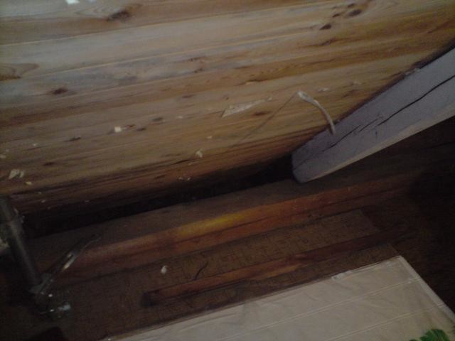

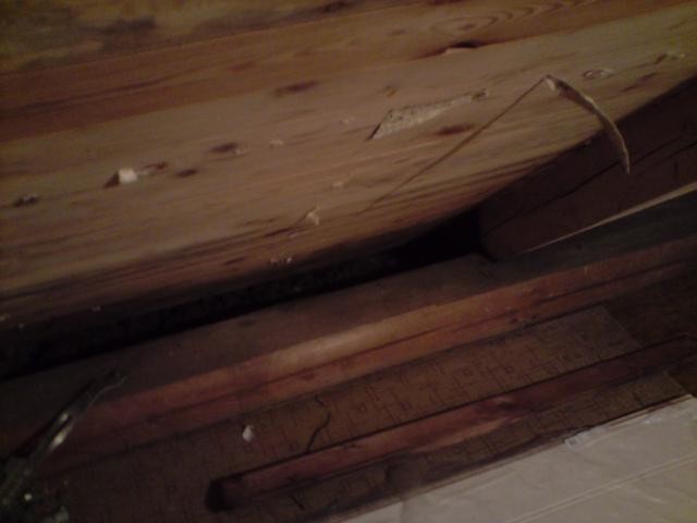

Min morbror är lite trångbod och funderar på att fixa till vinden till lillgrabben.
Det är ett gamalt hus och takstolarna är av modell klenare. Dom går ända upp i nock utan några hanband (heter det så?) Takstolarna är jackade och ligger på en balk längs med golvet. Sen är hela innertaket helspikat med brädor.
Vad gäller om man vill inreda vinden? Hur stor måste luftspalten vara? Hur tjock isolering brukar man sätta? Tips och råd är välkommna.
Bifogar en bild jag mekade ihop i paint
Har bild i mobilen, laddar upp den senare.

Luftspalten brukar väll vara en sådär 22mm. Lagom så man kan använda vanlig läkt.
Isolering i taket är ju väldigt olika men i ett modernt hus omkring 400. Ta den tjockleken du har på takstolarna fast räkna ac 25mm för luftspalt och masonit och stoppa sedan facket fullt. Sedan slår du på en 45*45 på tvären över takstolarna och stoppar du en 45mm isolering i där. Då har du iaf. en sådär 200mm om du inte har allt för klena takstolar men det verkar inte så att dömma av din beskrivning.
