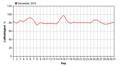

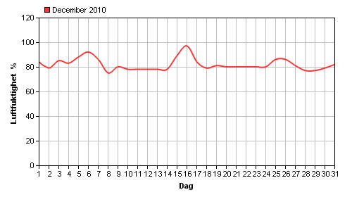

För Umeå hittade jag denna:
http://www.umeaenergi.se/Kundsidor/Publik/Lokal-vaederhistorik.ept
Hur säkra och seriösa dessa mätningar är vet jag inte, den Uppsala-mätning jag visade har i alla högsta möjliga kvalitet.
ex Dec 2010
ex Dec 2010
