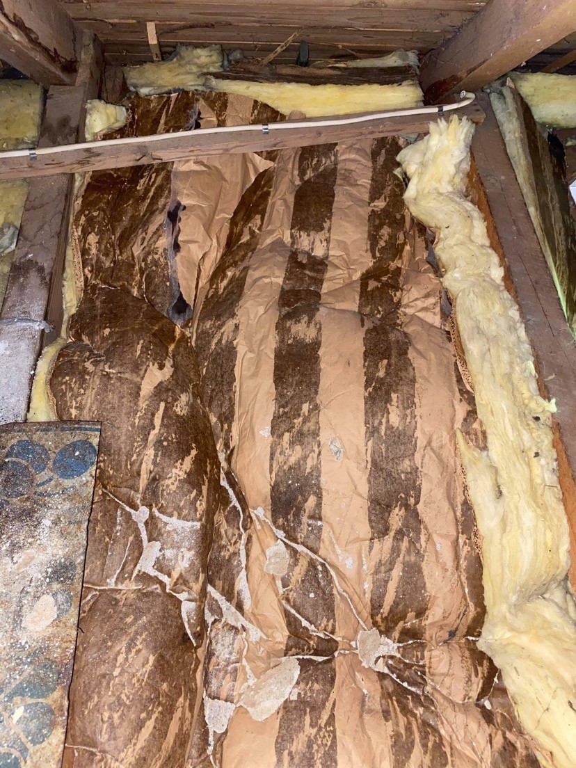

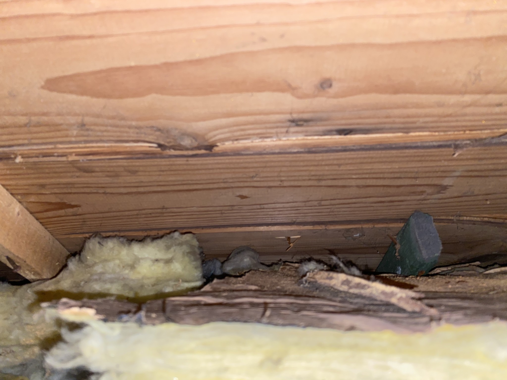

har ”ärvt” ett gammalt hus från 30-talet och klättrade upp på vinden nu i helgen för att kolla/lukta efter mögel. Då ser jag att man har kilat ner liststumpar mellan innertaksisoleringen och takfoten, detta kan väl knappast vara byggnorm? Hur bör man göra detta på ett riktigt sätt?

Hittade du nån mögel på vinden?
Att ventilera en vind (eller inte..) är en hel vetenskap och det finns massor av sätt att göra det på. Så har du inga problem idag kan du få det om du börjar ändra på något.

Känner ingen mögeldoft och kan inte se något, det krävs givetvis mer än så för att vara helt säker. Men intressant input, if it aint broken, dont fix it... det ligger ju faktiskt något i det!
Sen kan det ändå bli ändrade förhållande i huset som skapar mögel på vinden om ni tex flyttar in en hel familj med andra vanor jämfört med om det bodde ett äldre par där innan.
För 10år sedan köpte vi vårt 30-talshus av ett 80-årigt par. Det blev ganska snart mögel på råsponten på vinden för att det läckte upp fuktig luft från badrummet. Gamlingarna kanske duschade 1gång i veckan medans vi använde duschen 6-7 ggr per dag (5 personer).
Så håll vinden under uppsikt, köp nån trådlös fuktmätare och lägg upp.
