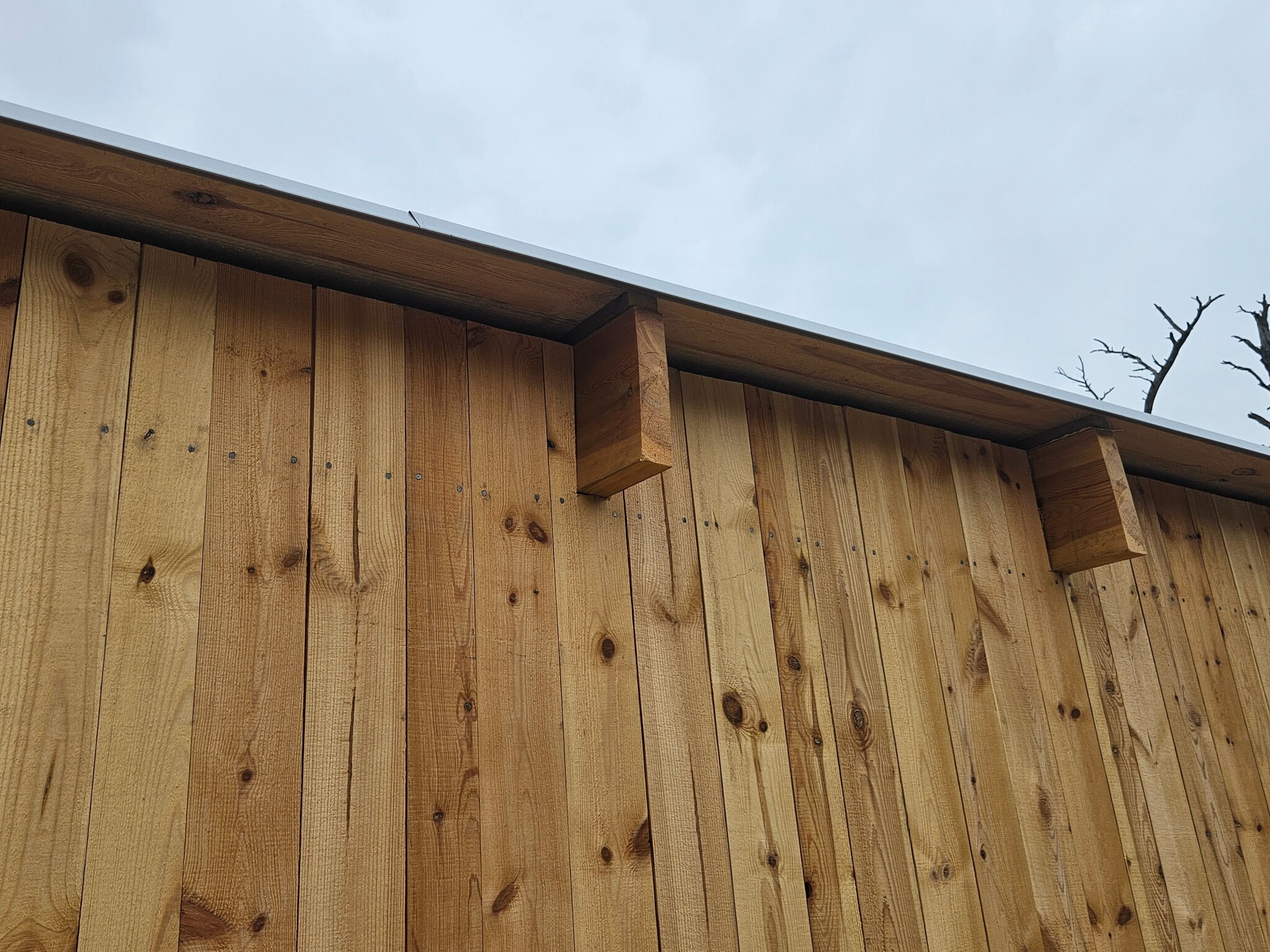

Hej, har byggt en frigga. Den har 2,5cm luftspalt under taket under råsponten. Se bild. Jag skulle vilja ha insektsnät där.
Ja, jag vet att jag skulle ha satt det innan panelen. Glömde helt bort det.
Är det ngn som har tips hur jag löser det snyggast och enklast nu? Musband?
Det kommer hängrännor så det kommer inte synas jättemycket.
Tips mottages. Friggebod med synlig luftspalt under tak av råspont, träpanel utvändigt. Diskuteras att sätta insektsnät i spalten.

Kan du häfta insektsnät från insidan så e saken biff.

Naj, tyvärr, det är isolerat.
Bakom den stående panelen är det 33mm luftspalt/spikläkt sen vinddukduk.
Längst ner är det musband, uppe är bara öppet in i luftspalten bakom panelen och in under råsponten i taket.
Kan du sätta en bräda längs med takfoten upp mot råsponten på 25mm distanser så du får luftspalten nedåt?
Då kan du göra distanserna lite kortare och på så sätt dölja insektsnät.

Eller klippa ut 60 mm remsor av lite styvare alunät som du lägger an mot råsponten och häftar fast i väggpanelen.

Ja det kanske räcker så. Det döljs ändå hyfsat av hängrännorna
Om du tänkt klä in takfoten kan du sätta nätet där istället
Jag fick Fundera en stund för att förstå hur du menar, det är ingen dum idé. Då slipper jag även att det blåser rakt in i luftspalten under råsponten, taklutningen är väldigt liten 7-8 %.
Då häftar jag fast nätet i panelen, viker det runt distanserna och sen klämmer fast nätet med brädan.
Den idén ska jag klura vidare på. Testar på ett fack så ser vi hur det blir.
kommer inte att klä in takfoten på grund av den lilla taklutningen
