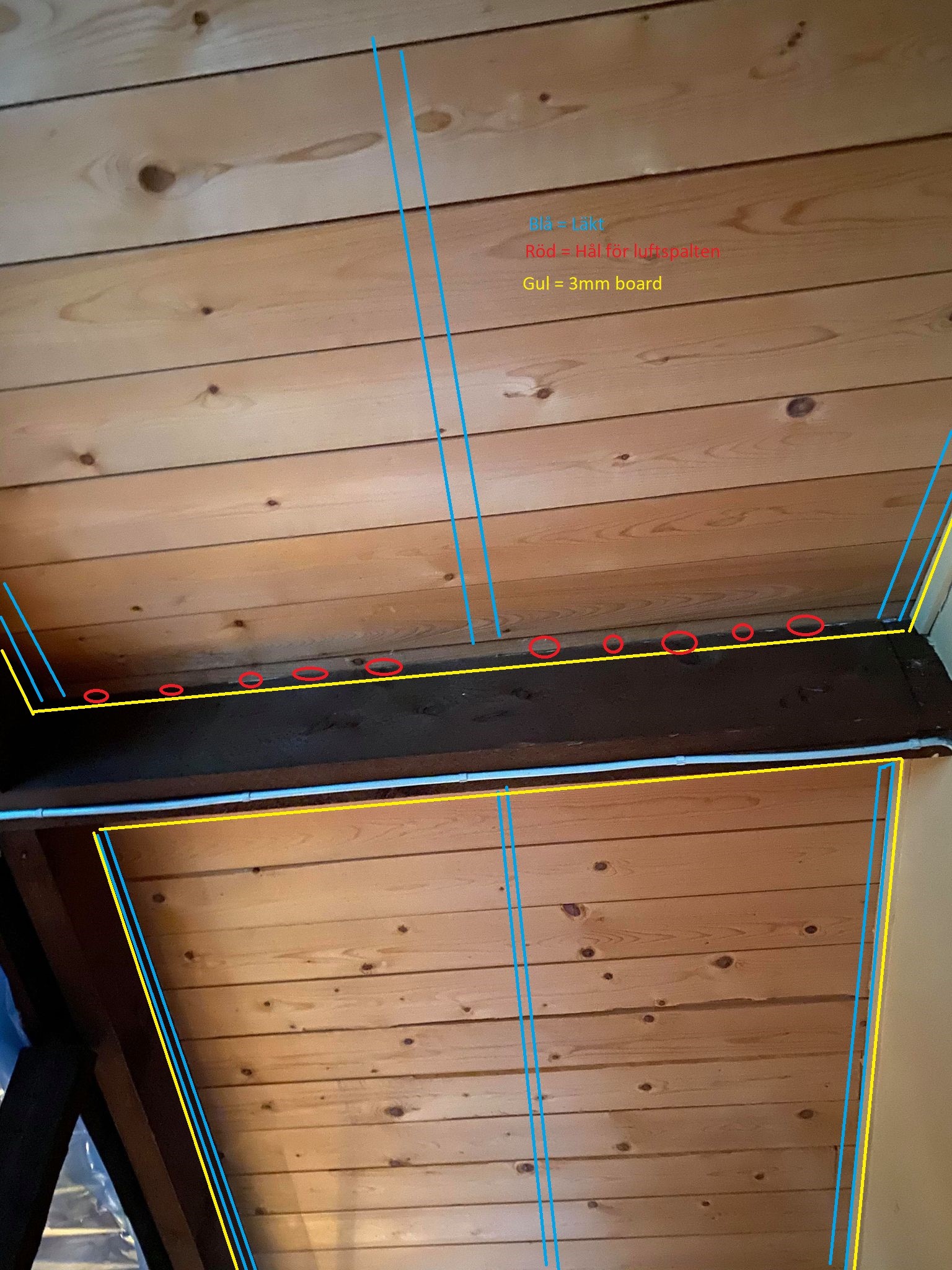

Tänkte börja isolera sommarstugan som har snedtak.
Är helt och hållet en nybörjare kring detta men har läst mig till att det måste finnas en luftspalt i alla fall.
Som jag tolkar det så duger det inte bara att ha ventilation nerifrån mot takfoten utan att det måste vara genomströmmning av luft genom hela luftspalten.
Har fungerat på att borra hål genom taknocken/takåsen så att luften kan strömma från ena sidan av huset till den andra sidan. Vet dock inte om det försvagar nocken att borra dessa hål i den.
Se de fina bilderna så ni förstår hur jag menar.
Läste någonstans att om taket inte överstiger 4 meter från takfot till nocken så går det bra att bara ha öppet mot takfoten. Frågan är om det är OK att inte borra någonting i taknocken och bara köra ventilation från takfoten?
Tänkte 25mm läkt och sedan en 3mm board på det. Sedan 90mm glasull på det.
Låter det vettigt eller är det något som jag har missat?
  • Snedtak med markerade linjer och text där blått visar läkt, rött indikerar hål för luftspalt och gult för 3mm board.
  • Interiörbild av snedtak med markerade linjer för isolering och luftspalt över fönsterparti.
