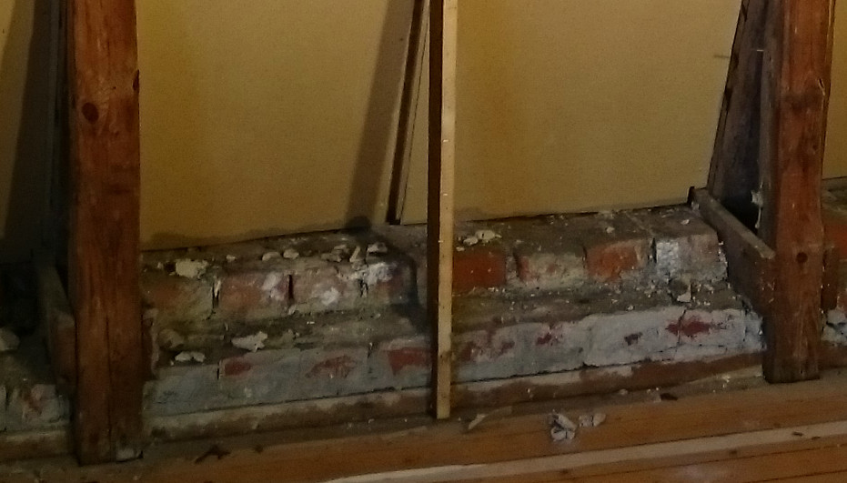

Jag håller på att renovera övervåningen i ett tegelhus från 1921. Jag har rivit bort all gammal isolering ända ut till vindduken och råsponten. På detta har jag skruvat läkt och sedan fäst masonit = luftspalt (det mörka i nederkant av masoniten är skugga, ej fukt).
Nu funderar jag på om/hur jag ska täta där tegelväggen möter nederdelen av masoniten (se bild). Som det är idag kan det ju blåsa in i springan, inte mycket men ändå inte helt tätt. Spelar det någon roll då jag planerar att fylla utrymmet till stödbenen med isolering?
Fogskum fick det bli på inrådan av en snickare.
