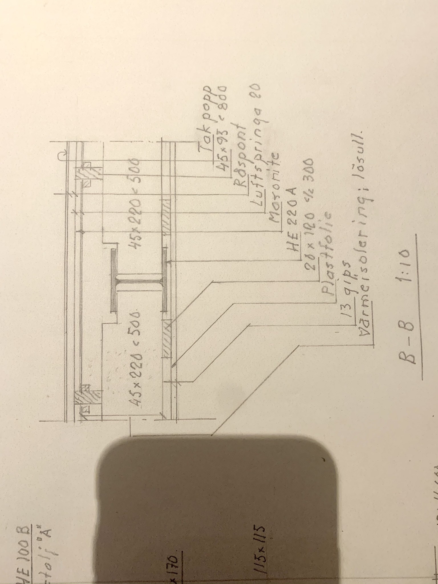

Vi ska lägga om taket på en stuga i Norge som idag har papptak till aluminiumplåt i bandformat, dubbelfalsat utförande. Stugan är cirka 160kvm med 6 graders taklutning.
Takkonstruktionen ser idag ut som följer: lösull - masonite - 20mm luftspringa - råspont - takpapp.
Plåtslagaren i Norge hävdar att en luftspringa om 80mm krävs då is/snö kan bli liggande på taket. Hur ser ni på detta med dimensionering av luftspringan - är 20mm för lite och är det så att 80mm ¨krävs¨ sett till den nya bandtäckningen?

Kan inte se att plåten skulle kräva mer luftspalt än vad motsv papptak gör.
Snö/is glider lättare av ett plåttak än papp så det borde faktiskt bli bättre.
Dock anser jag att 20 mm är för lite från början. 40-45 mm är väl mer vad som gäller idag.
Å andra sidan, på 60/70-talen var det många som sa VA ?? Luftspalt ? Vad är det ???
Så jag säger: Kör, men ha lite koll på vårvintern om taket hänger ner och hindrar luftflödet.
Kanske kan man skicka in lite mer läkt som bibehåller dins 20 mm. (eller kanske t o m 25)

Har ni spänd diffusionsspär (vindpapp) istället för massonit i luftning? Vad har ni för isolering i taket? Cellulosa el stenull el annat?J Jan_G skrev:Kan inte se att plåten skulle kräva mer luftspalt än vad motsv papptak gör.
