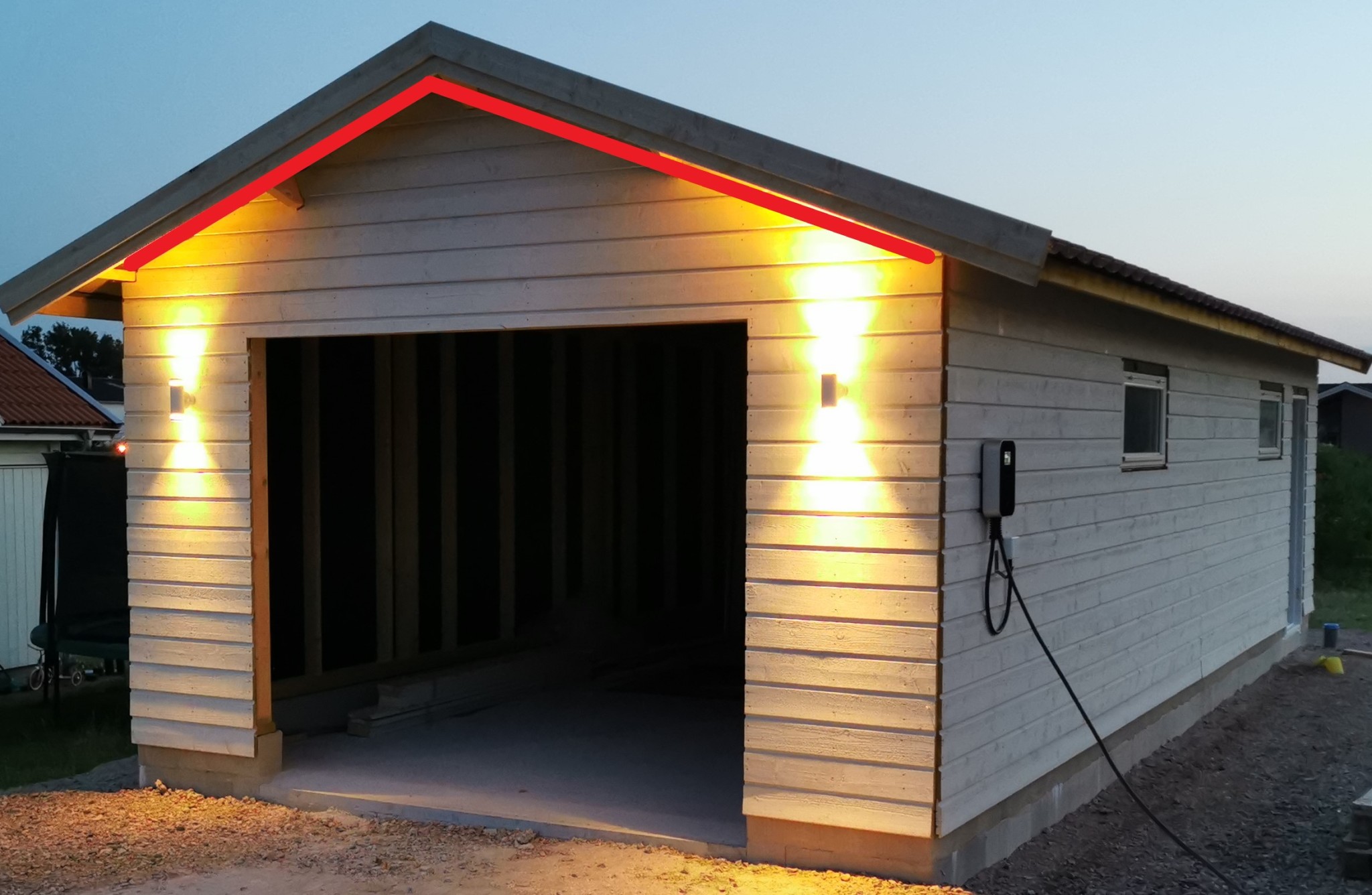

Vi har köpt ett garage i byggsats, på anvisningen för isolering finns dock ingen luftspalt inritad, och en sådan har jag förstått att man ska ha. Garaget har dock inga "lufthål" i takfoten på långsidorna (råsponten ligger mot hammarbanden), utan har en 3 cm stor glipa längs taket på båda kortsidorna. Takstolarna ligger inte an mot råsponten utan den 3 cm stora "glipan" går över hela huset, så man kan vad jag kan se skapa en luftspalt som går på längden över huskroppen. Hur konstruerar jag en luftspalt på ett korrekt sätt? Alla anvisningar jag hittar bygger på luftintag i takfoten som går över nocken.
  • Nybyggt garage i skymningen med belysning och synlig takkonstruktion utan luftspalt.
Lägg upp en ritning så får du bättre svar
Såg att du har längsgående takbjälkar istället för traditionella takstolar och då måste du lufta från gavel till gavel som det är gjort.
M
Kan man använda Bewi eller T-emballages luftspaltskivor då, fast lägga dem horisontellt så att luften kan röra sig från gavel till gavel istället för vertikalt från nock ner mot takfoten, som är det normala? Eller bör man på något sätt fästa upp masonitskivor så att luften rör sig på samma sätt? Vilken är bästa lösning?
Du kan använda vad du vill så länge du monterar dom åt rätt håll
