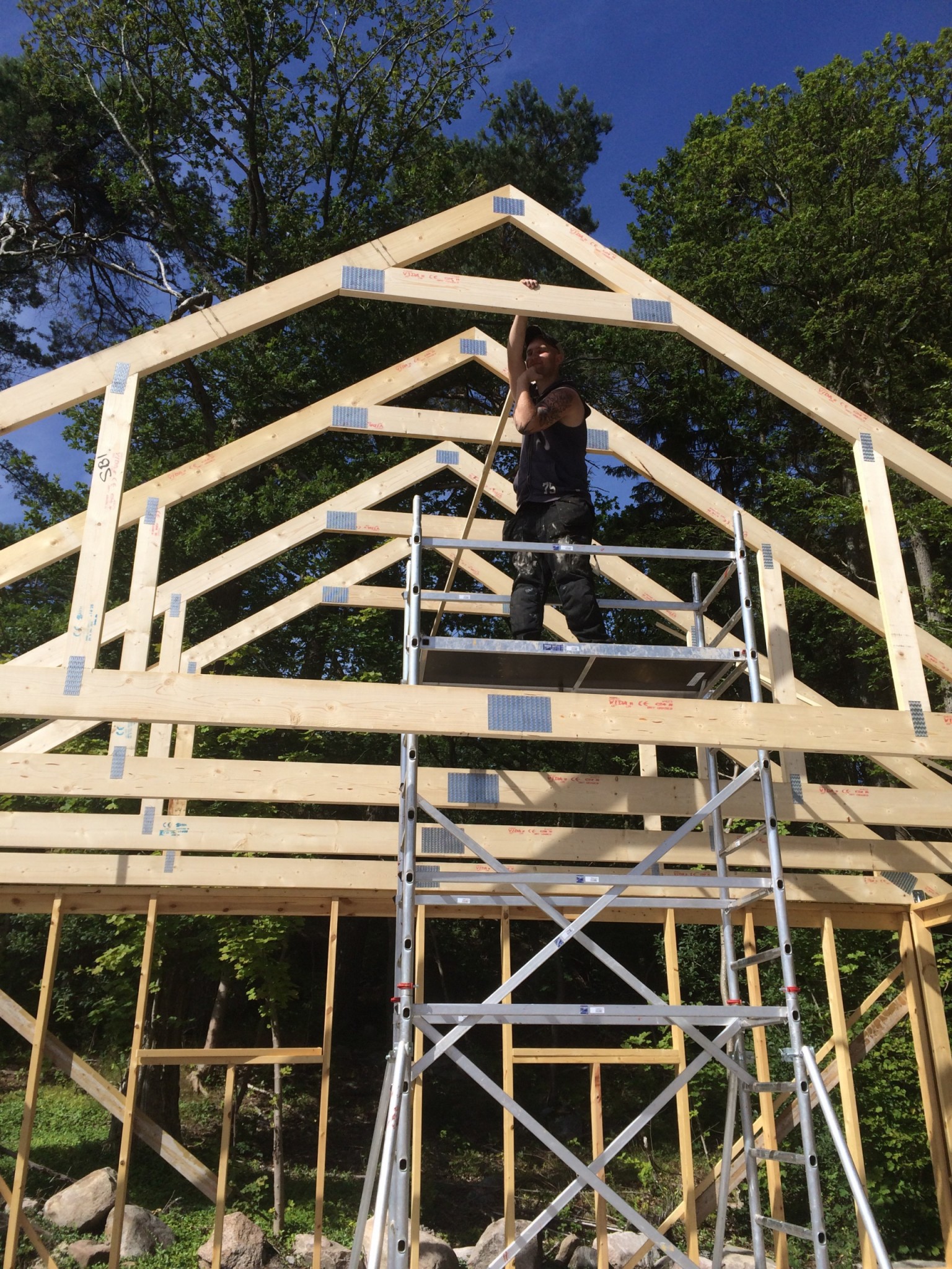

Hur stor bör luftspalten i taket vara, mellan innertak och råspont? Dvs den luftspalt som syns i takfoten. Jag har läst allt från 20-50mm. Mitt tak är 35grader och kommer att ventileras via gavelventiler.

50 mm rekommenderades av flertalet aktörer för några år sedan med då den konstruktionen bedömdes som en riskkonstruktion map mögel har jag sett att nya rekommendationer är max 15mm http://www.traguiden.se/TGtemplates/popup2spalt.aspx?id=7731
Vet ej om den konstruktionen är testad med 15 mm är bättre än 50 mm över tiden.
bäst är att bygga med isolering ovan råspont alt med diffusionöppen konstruktion.

På den länk du hänvisade till rekommenderades vindskyddsskiva men den kostar ju 170 kr kvadraten. Det blir galet dyrt. Asfaltboard är inget alternativ?
