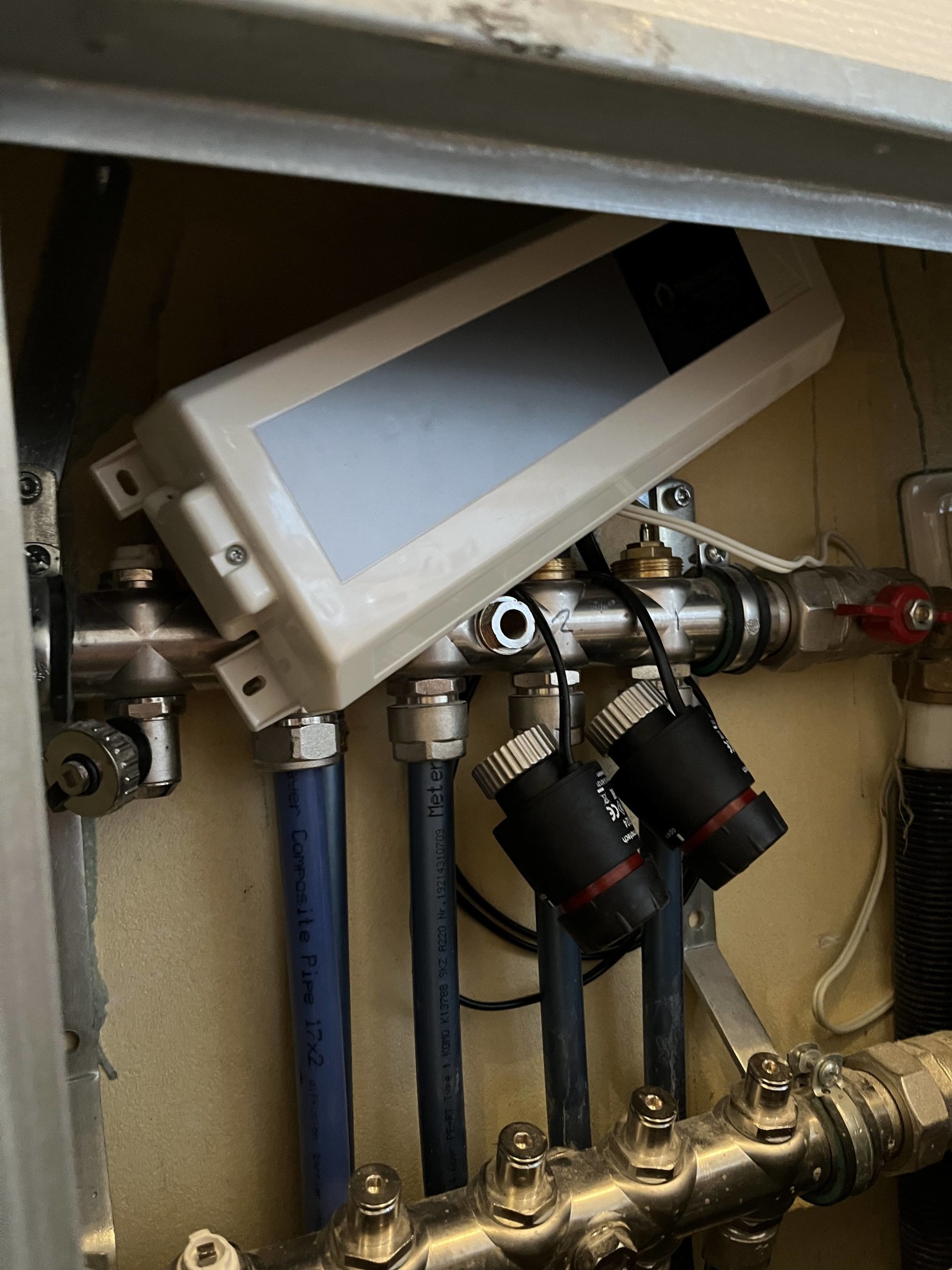

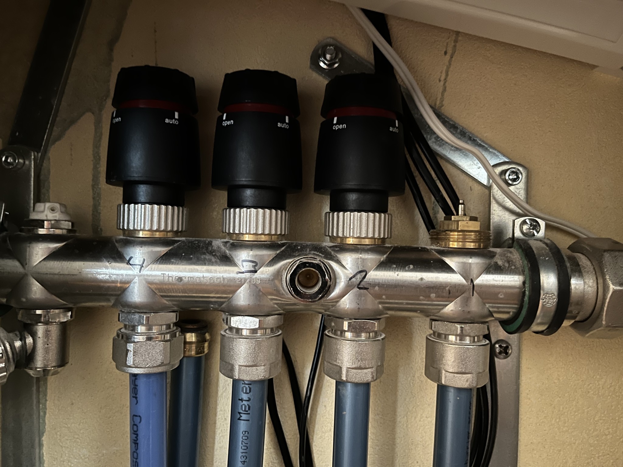

Vi bor i ett radhus på 3 plan och upplever att det är ojämn värme i det vattenburna golvvärme systemet. Jag har lyssnat med en kunnig person inom VVS och provat allt möjligt med att lyfta av hattar för se om ”piggar” fastnat i stängt läge bla, men dom små åtgärderna som han rekommenderade fungerade inte och med all sannolikhet har vi luft i systemet då värmen agerar ojämnt.
Nu till min frågor:
Hur luftar man ett system som ligger i hela huset på 120kvm fördelat på olika plan?
Är det komplicerat att göra själv?
Ett hmm om vad det kan kosta i arbetstid?
//tacksam för svar!

Man spolar ut luften med kranvatten. Du kopplar vattenslang på de kopplingarna som syns på vänster sida på fördelaren.
Brukar koppla tillflöde på returfördelaren och sen på tilloppet med en slang ner i golvbrunn. Stäng kranarna till fördelaren och även alla slingor. Sen spolar du varje slinga en i taget tills det inte kommer någon luft, jag brukar gå två varv. Tänk på att när du är klar innan du vrider på kranarna till fördelarna igen är att, öppna alla slingor igen och släpp ut lite av trycket ut i golvbrunnen. Annars kommer du ha 7bar kallvatten som kommer öka trycket ganska mycket när det sen värms upp.
