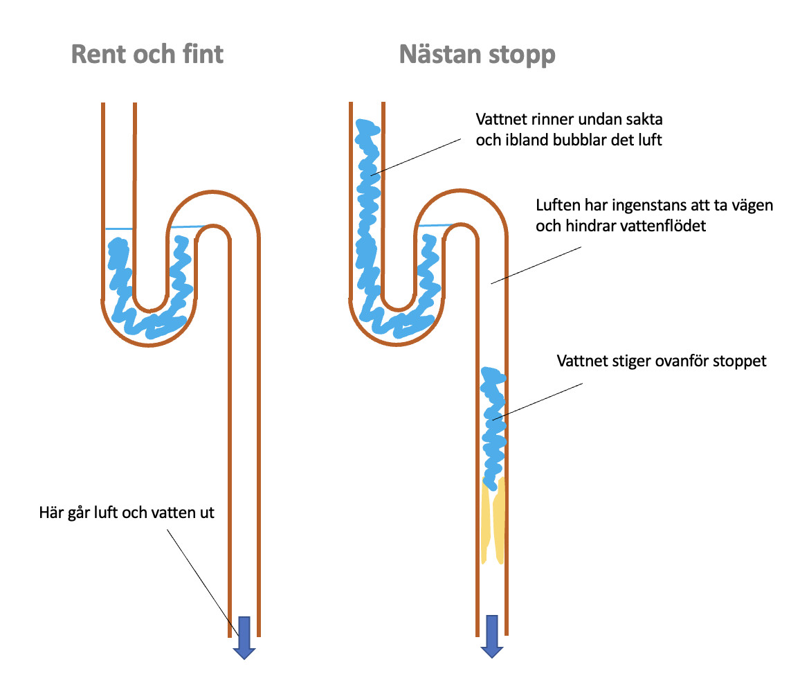

Vattnet rinner ner dåligt i köksvasken. Spolat med högtryck då jag trodde sett det var stopp men det hjälpte inte. Testade att lyfta i avloppsslangen där den går ner i golvet och då rusade vattnet ner, trodde det blev vacuum så jag köpte en vacuumventil, hjälpte inte.
Märkte nu att det inte va vacuum som ställer till det utan luften vill ut så vattnet kan rinna ner i avloppet. Hur fasen går det ihop? Borde inte det gå i den vanliga luftningen? Köket ligger längst ut i avloppssystemet
Tyder väl på att det är nästan stopp lite längre ner ?

Forumets vanligaste fråga. Det är nästan stopp längre ned precis som anges ovan. Här är en förklaring av varför:
Bild illustrerar jämförelse mellan ren och igentäppt avloppsrör med vattenflöde och stopp.

Trodde jag hade lyckats spola bort stoppet men tydligen inte. Körde på igen med avloppsrensaren och det verkar ha hjälpt!
