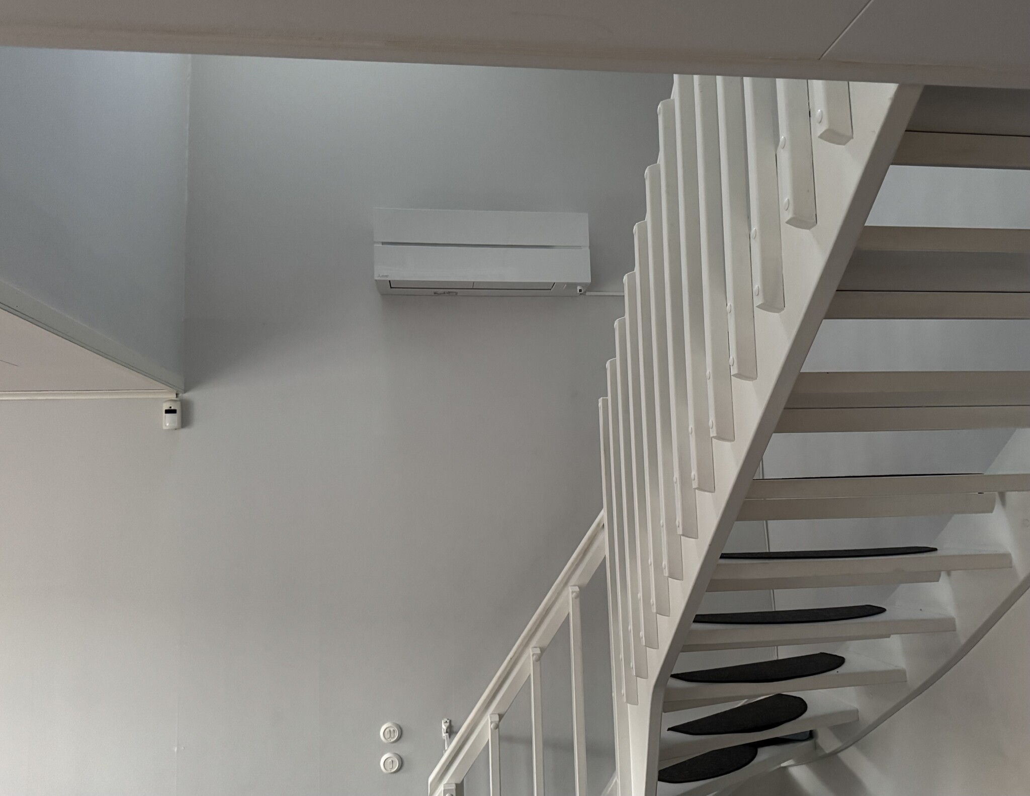

Vi bor i radhus 108,5 kvm med övervåning, hörnhus. Sett grannen satt sin på väggen vid trappan upp.pacman42 skrev:
Rek llvp? Märke som håller förhoppningsvis. Som sagt, över och undervåningen. Tänkt sätta då i trapphuset på väggen. Utgår ifrån att utedelen inte ska stå direkt mot mark. I vårt fall grus.W wicpe skrev:
Vi bor i radhus 108,5 kvm med övervåning, hörnhus. Sett grannen satt sin på väggen vid trappan upp. Rek llvp?J Josth skrev:Hej! Din frånluftsvärmepump har bara en kompressor som ger ca 2 kW värme. Det är ganska lite och räcker bara på sommarhalvåret (utan elpatronen) och då finns det möjlighet att spara el genom att också låta en luftluftvärmepump värma en del av huset. Huset kan dra typ 8 kW värme vid -18 °C. Man sätter ner termostaterna på radiatorerna till ca 12-15 grader i alla rum som istället nås av värmen från luftluftvärmepumpen.
Ta hem någon/några återfrsäljare som får se hur det ser ut och kan ge förslag på modell. Välj helst någon av Daikin, Fuji/Fujitsu, Mitsubishi, Panasonic eller Toshiba så ökar chansen ni blir nöjda i längden.
Vi kör en Mitsubishi Hero och är nöjda. Satta vår i trappan (har stor öppning) så sprider värmen bra. Vi satte vår utedel på marken med stativ då vill inte ha vibrationer i väggen. Behövdes bara lägga några stenplattor.W wicpe skrev:
