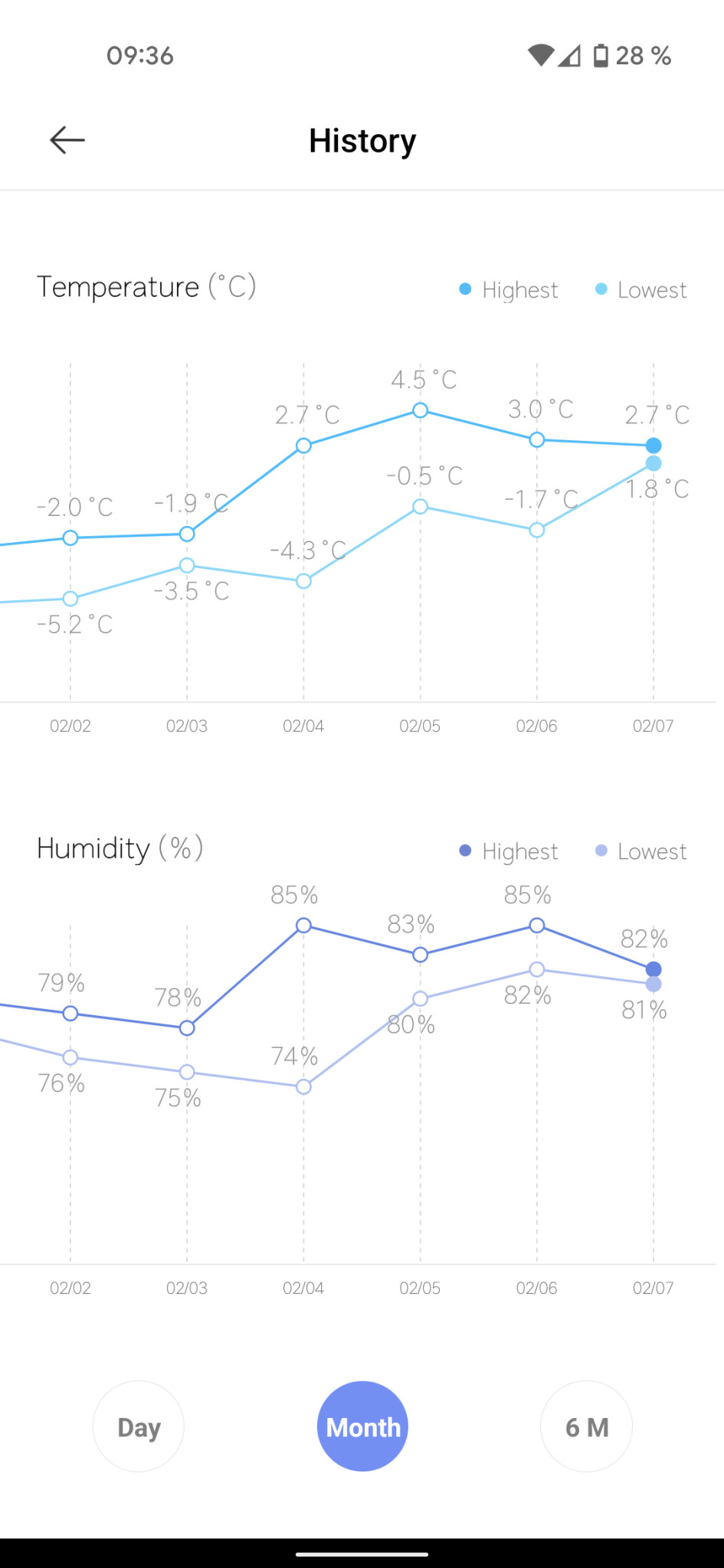

P Peter Wede #1 Medlem · 37 inlägg 7 feb 2022 09:41 Peter Wede Medlem 37 inlägg 7 feb 2022 09:41 #1 Säkert en fråga som ställts många gånger tidigare,men det här med relativ fuktighet på kallvind. När är luftfuktighet för hög o påväxt börjar? Har en logger upphängd på kallvinden o ligger upp mot 85%. Inloggade ser högupplösta bilder Logga in Skapa konto Gratis och tar endast 30 sekunder #kallvind #luftfuktighet

G guggen #3 Medlem · 2 543 inlägg 7 feb 2022 12:06 guggen Medlem 2 543 inlägg 7 feb 2022 12:06 #3 Hur ser det ut över tid, dvs månad för månad? Har ni alltid över 75%?
P Peter Wede #4 Medlem · 37 inlägg 7 feb 2022 12:58 Peter Wede Medlem 37 inlägg 7 feb 2022 12:58 #4 G guggen skrev: Hur ser det ut över tid, dvs månad för månad? Har ni alltid över 75%? Nu har loggen bara varit igång sen slutet av november,men legat runt 75-85 förutom riktigt kalla perioder 66-68
