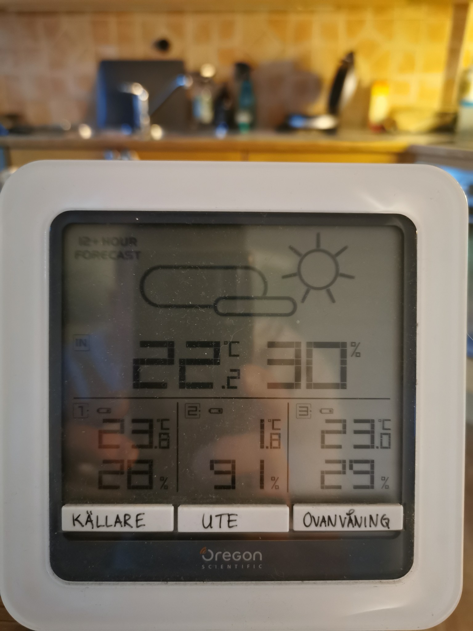

Halloj. Mätningen jag har är felaktig. Den är från samma stund installatören montera in den o starta för första gången så den hade inte acklimatiserat. Ligger nu på runda slängar 30 på båda plan

Vi har 3 olika fuktmätare, vi ligger på 18-20%! Hänger tvätt inne, mm, vi har FLVP med lågt flöde vintertid, luften är fuktigare ute, men innehåller väl inte så många gram fukt? Ska man öka vent? Eller köpa en luftfuktare?

Ju mer du ökar vent desto torrare blir det inne.H Husqvarna220Ac skrev:
Alltså är det luftfuktare ni behöver om det är besvärligt med torkan.

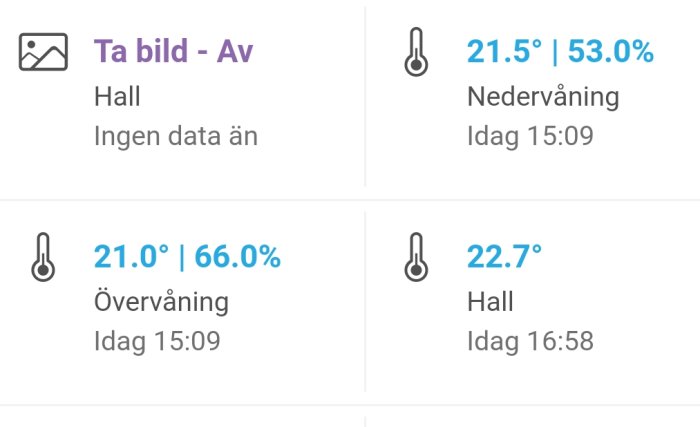

Hej lite nyfiken på om dessa värden e bra i källare har jag 2 friskluft ventiler och i badrum 1 pax calima helautomatisk och samma i tvättstuga pax fläkt så källaren består av 1 badrum tvättstuga 1 sovrum och 1 gillestuga har luft vatten uppvärmning med vatten radiatorer i hela huset

Fullt normala värden för uteklimatet vi har den här vintern.
Jag hade inte en chans att hänga med i planlösningen och utrustningen i ditt hus eftersom du valt att inte använda några skiljetecken överhuvudtaget i texten...men som sagt, värdena ser helt OK ut. Följ det under ett helt år så kommer du märka att det är stor skillnad. På sommaren kommer det säkert ligga över 60% och en kall vinter lär det hamna en bra bit under 20%.
