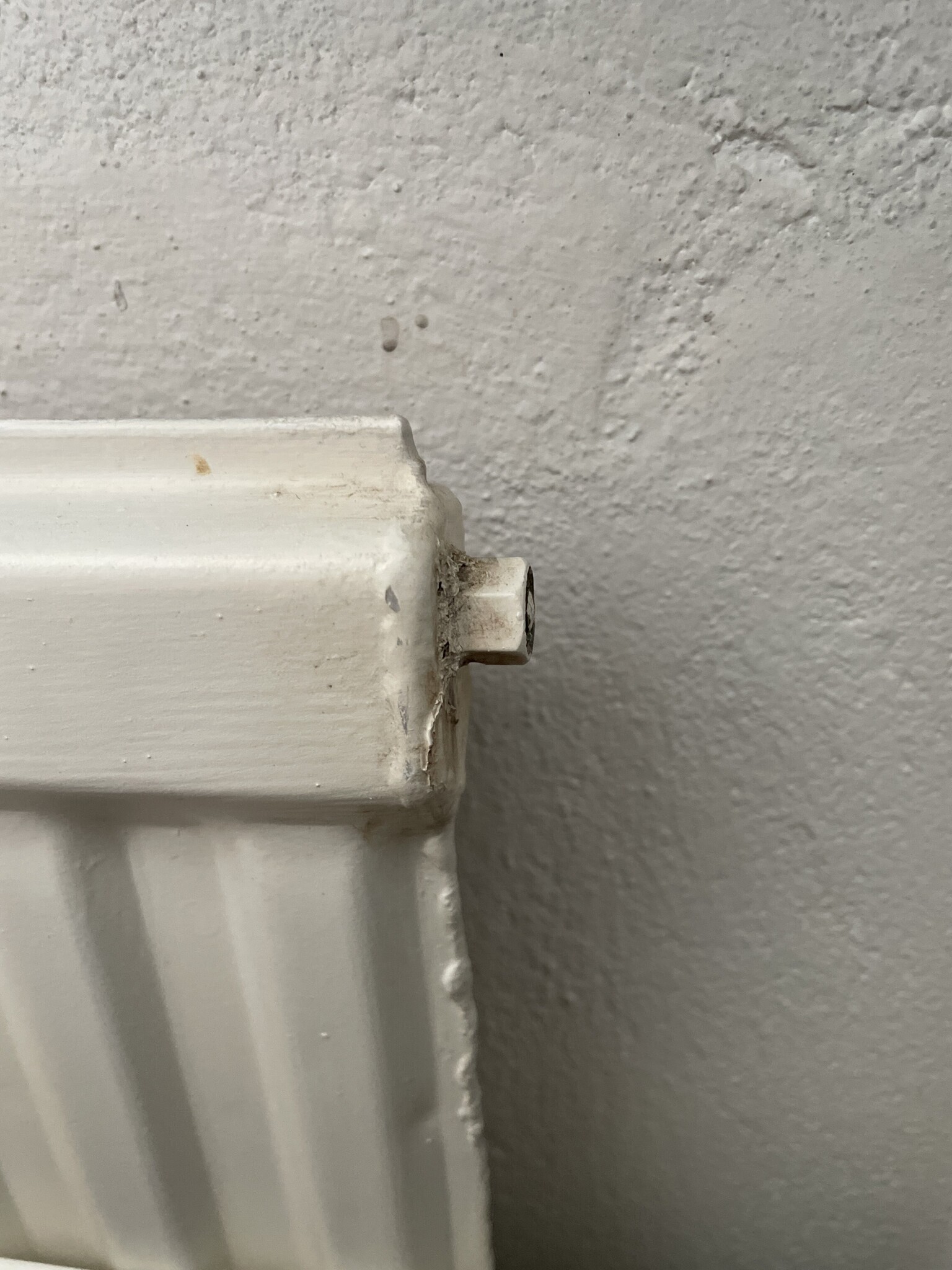

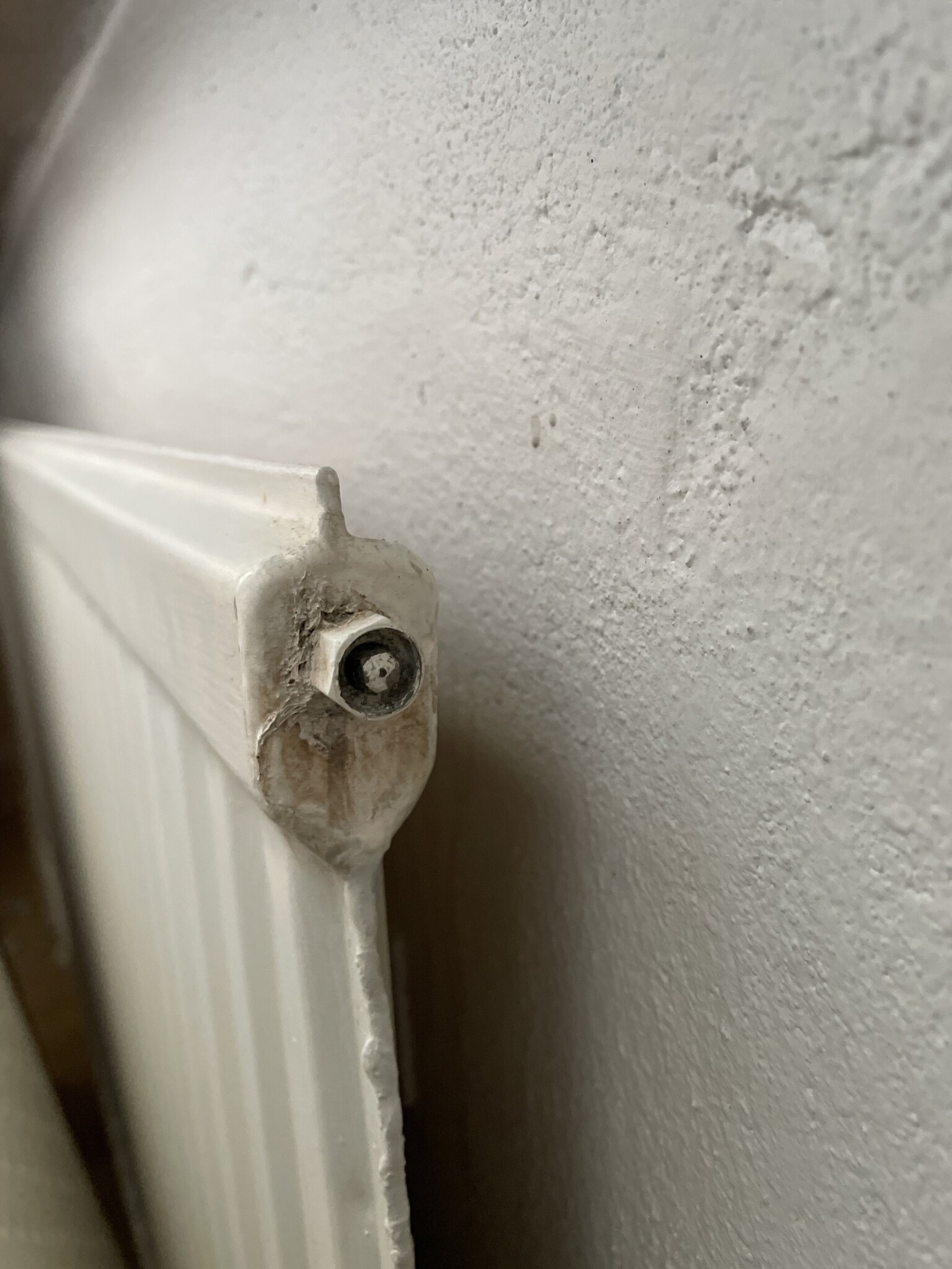

FQT #1 Medlem · HELSINGBORG · 99 inlägg 27 aug 2025 11:24 FQT Medlem HELSINGBORG 99 inlägg 27 aug 2025 11:24 #1 Hej Någon som har en video / instruktion hur man lufta en såna här element? Vad behöver man för verktyg? Inloggade ser högupplösta bilder Logga in Skapa konto Gratis och tar endast 30 sekunder #element #lufta
useless #2 Lök. · Gävleborg · 44 432 inlägg 27 aug 2025 11:28 useless Lök. Gävleborg 44 432 inlägg 27 aug 2025 11:28 #2 Hur ser det ut i andra änden?

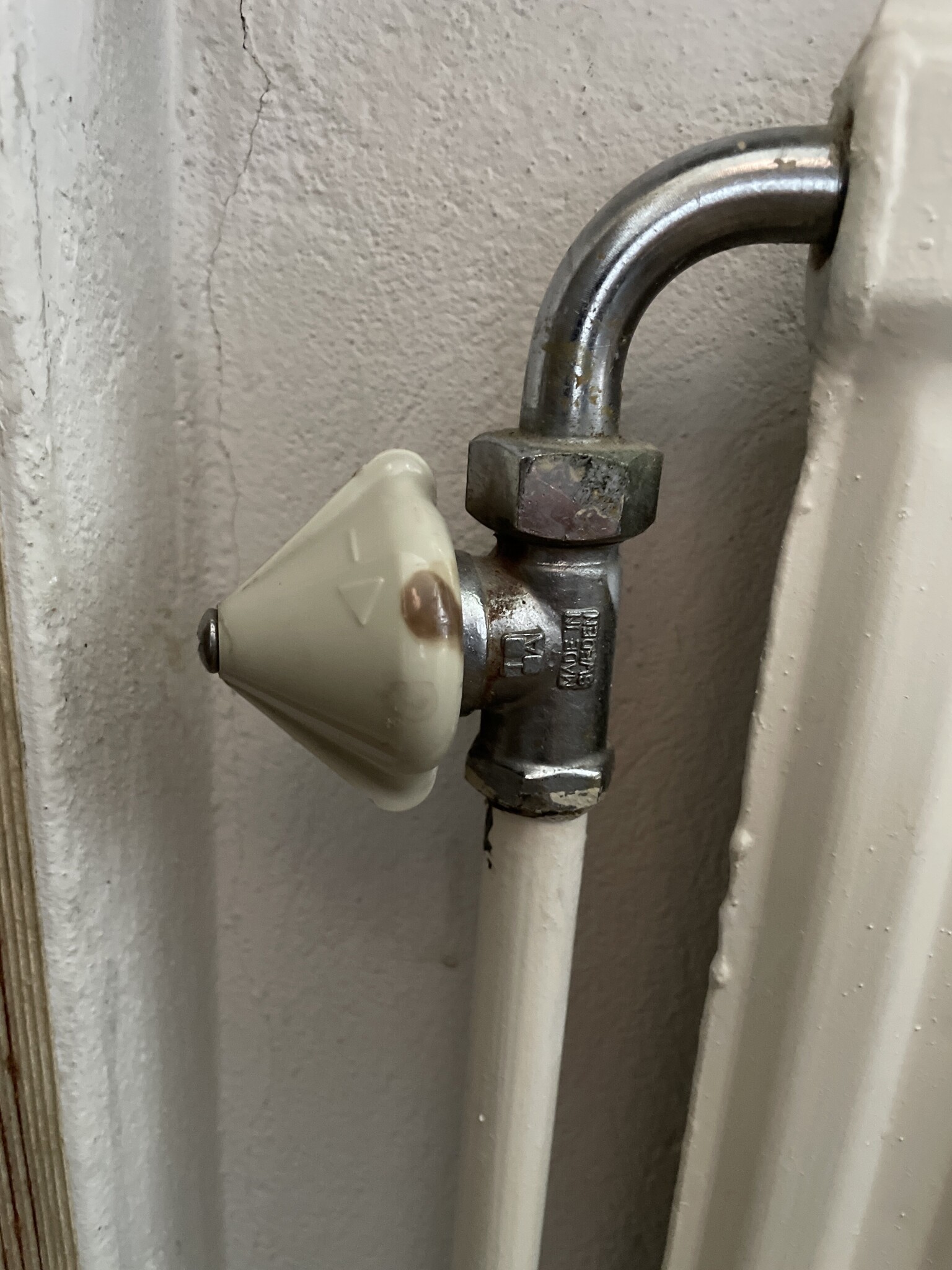

FQT #3 Medlem · HELSINGBORG · 99 inlägg 27 aug 2025 11:31 FQT Medlem HELSINGBORG 99 inlägg 27 aug 2025 11:31 #3 useless skrev: Hur ser det ut i andra änden? Glömde fråga också om det är lätt att byta termostater på dessa? Eller är det onödigt då vi har en fjärrvärme skåp där vi styr temperaturen. Inloggade ser högupplösta bilder Logga in Skapa konto Gratis och tar endast 30 sekunder Inloggade ser högupplösta bilder Logga in Skapa konto Gratis och tar endast 30 sekunder

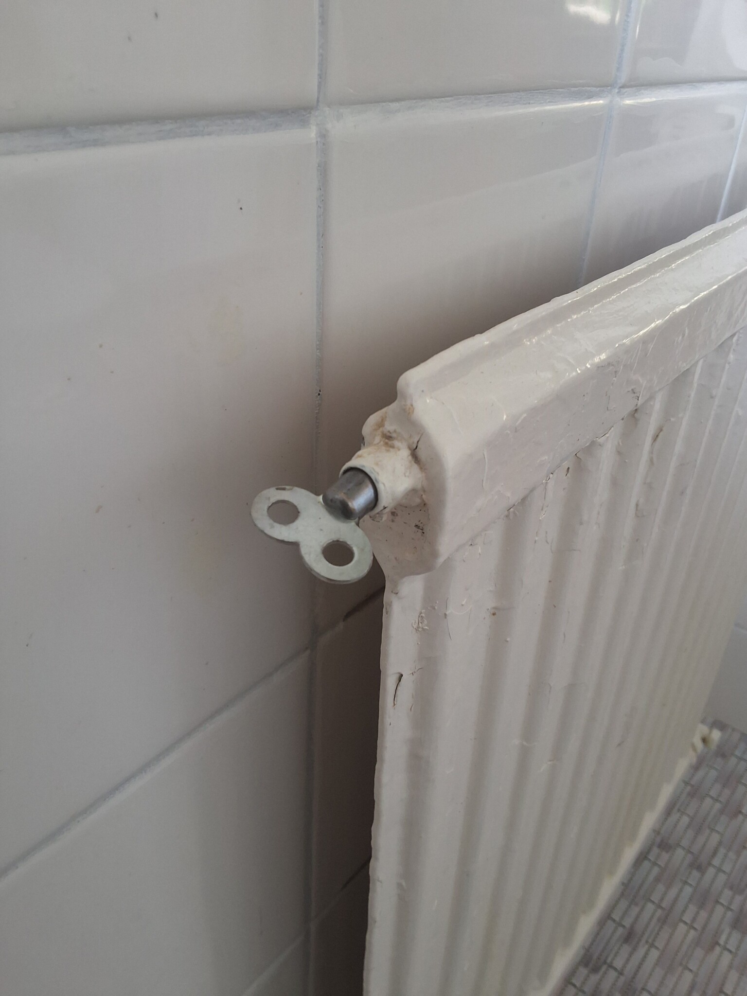

Magnus E K #4 Husägare · Östergötland · 4 814 inlägg 27 aug 2025 11:36 Magnus E K Husägare Östergötland 4 814 inlägg 27 aug 2025 11:36 #4 Inloggade ser högupplösta bilder Logga in Skapa konto Gratis och tar endast 30 sekunder
V växelventil #5 Medlem · örebro · 4 104 inlägg 27 aug 2025 11:46 växelventil Medlem örebro 4 104 inlägg 27 aug 2025 11:46 #5 Bara lufta Inloggade ser högupplösta bilder Logga in Skapa konto Gratis och tar endast 30 sekunder

J Jochi #7 Medlem · 824 inlägg 27 aug 2025 11:58 Jochi Medlem 824 inlägg 27 aug 2025 11:58 #7 FQT skrev: Hej Någon som har en video / instruktion hur man lufta en såna här element? Vad behöver man för verktyg? Luftventilen är en liten manick som sitter i elementets andra ände. Du behöver en luftningsnyckel och kopp att samla upp vatten i

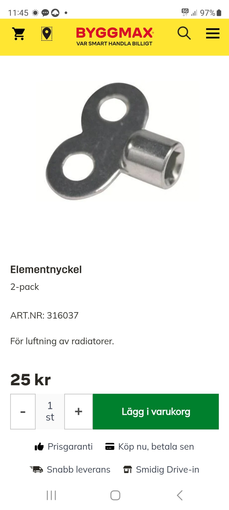

Magnus E K #8 Husägare · Östergötland · 4 814 inlägg 27 aug 2025 12:03 Magnus E K Husägare Östergötland 4 814 inlägg 27 aug 2025 12:03 #8 Jag har en elementnyckel från Biltema också, men den har så tjockt gods att den inte passar överallt. Den på bilden är från en lokal rörfirma och mycket smäckrare.
