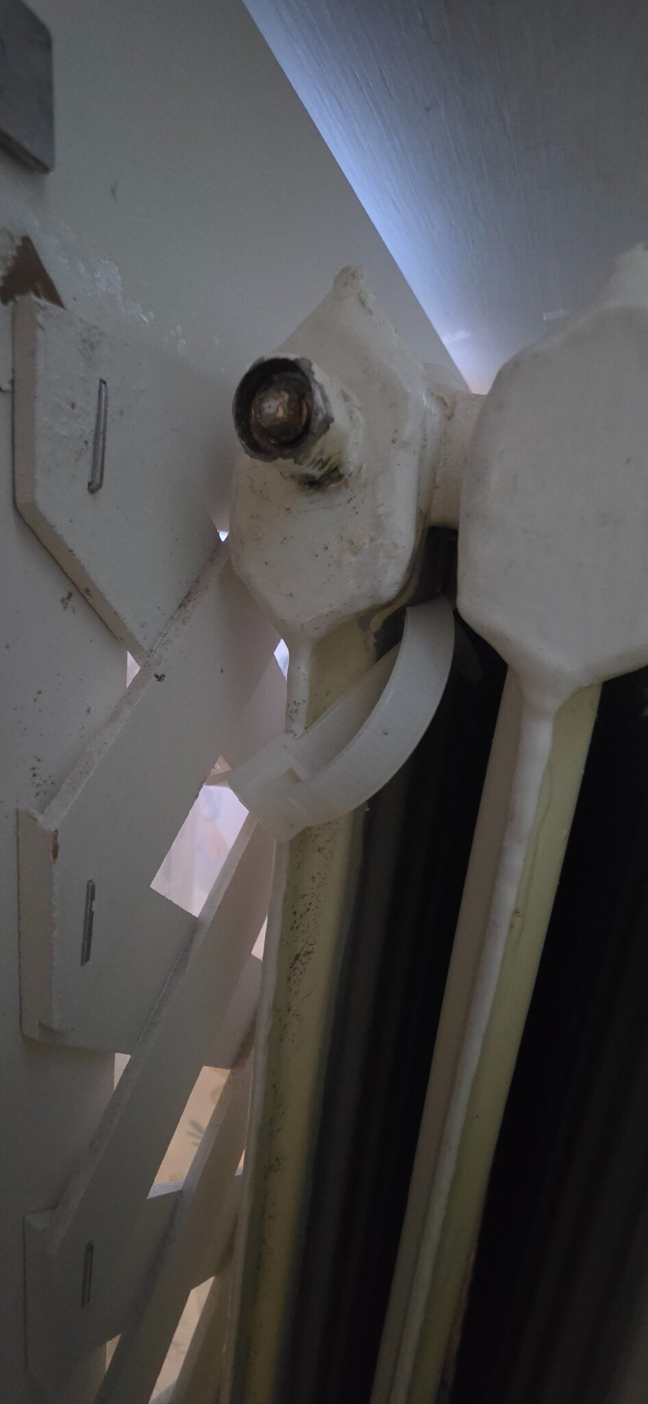

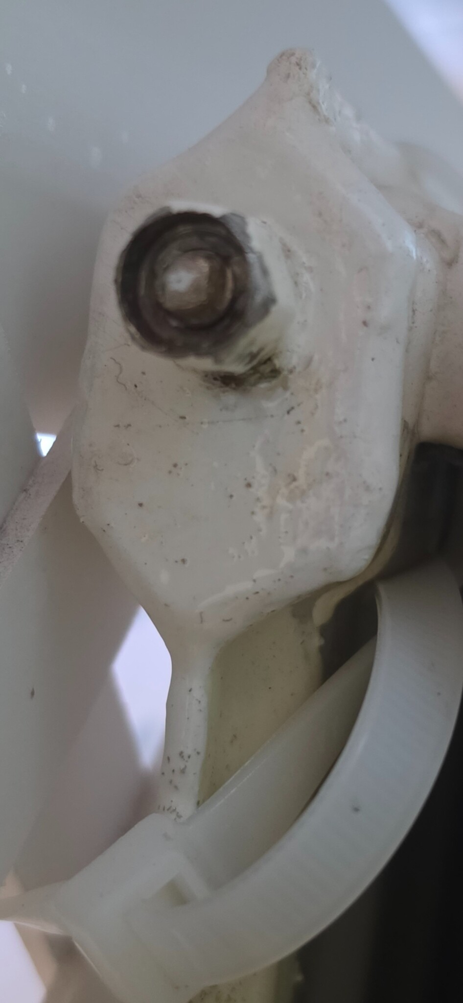

Har ett element som inte går att lufta. Själva ventilen man vrider har blivit rundad så nyckeln inte längre passar.
Några smarta tips?
Har provat med en lite tång och smort med 5-56. Men får den inte att snurra.

Testa sätta nyckeln och hamra in den försiktigt tills du känner att den greppar.
ricebridge
Bågfil + hovtång

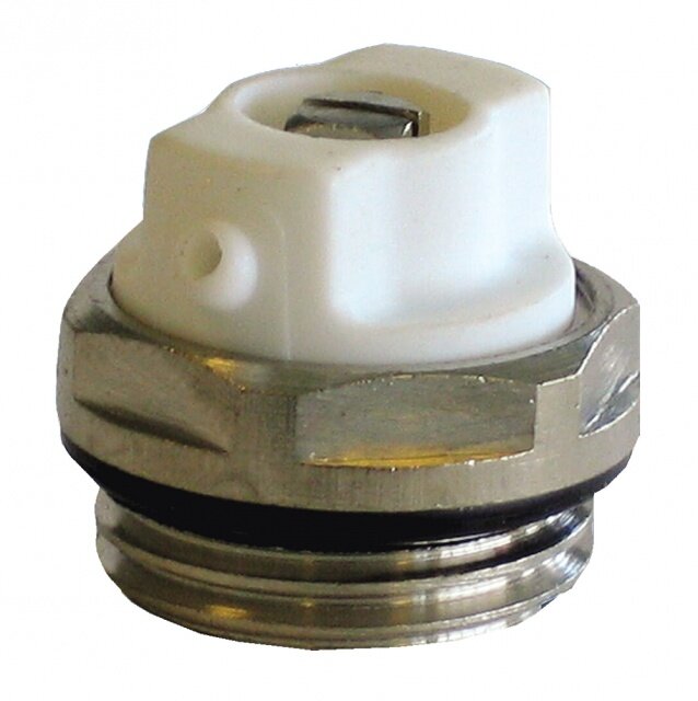

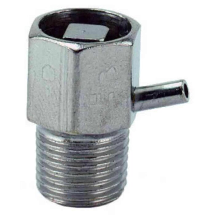

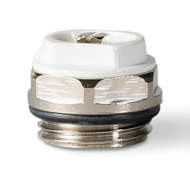

Det finns tre storlekar på luftningsventil,
G6-gänga (som du har), G10 och G15, ibland benämns de som R.. istället för G..
Luftningsventil med G6-gänga, metallisk kropp och sidoutlopp.
G6
Luftningsventil med G6-gänga, delvis vit och metallisk, för vätskehantering och installation i olika system.
, Gul metallisk luftningsventil med gänga, möjlig G6, G10 eller G15 typ.

Luftningsventil med metallgänga och vit topp, för exempelvis storlek G6-gänga, används vid bygge och renovering.
G15

Med bågfil kan du ta bort tillräckligt mycket av metallen för att sen kunna komma åt att vrida med hovtången . Då slipper du byta ventilen.

Vad händer om man värmer nippeln?? Kan ske kan funka med nån hylsa som går att knacka dit??
