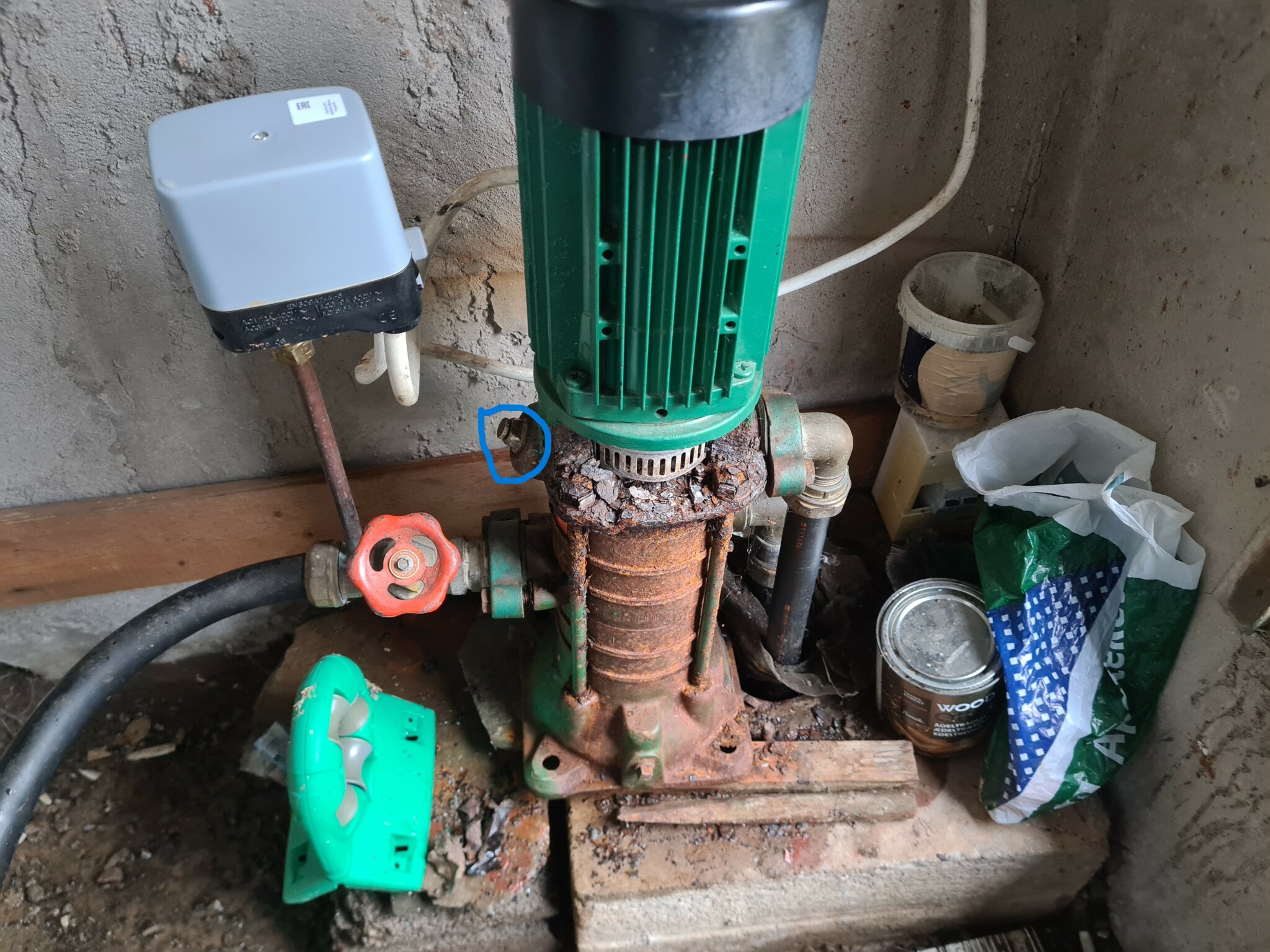

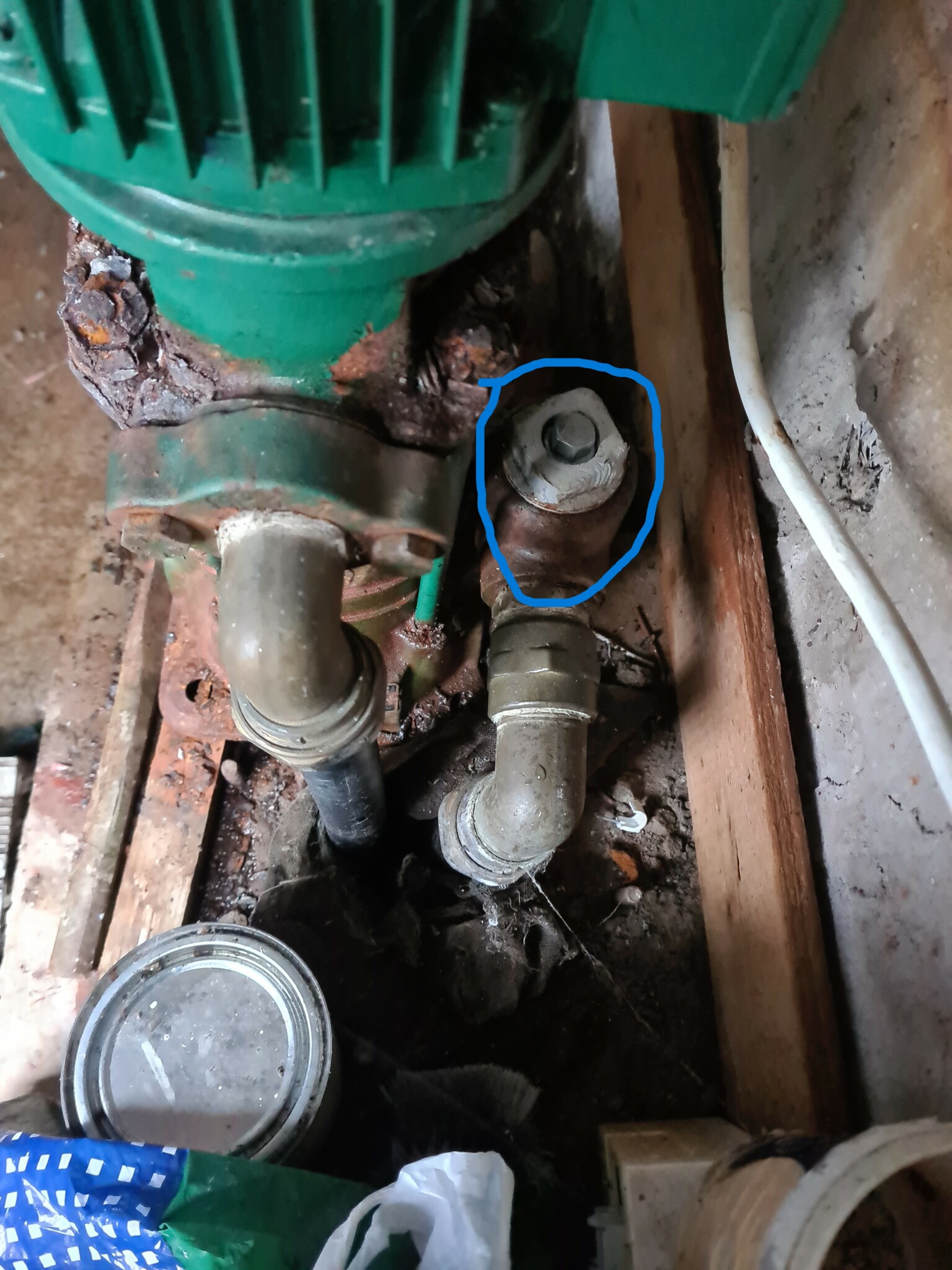

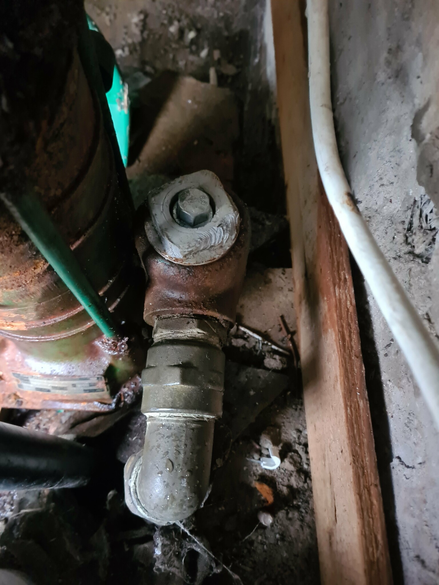

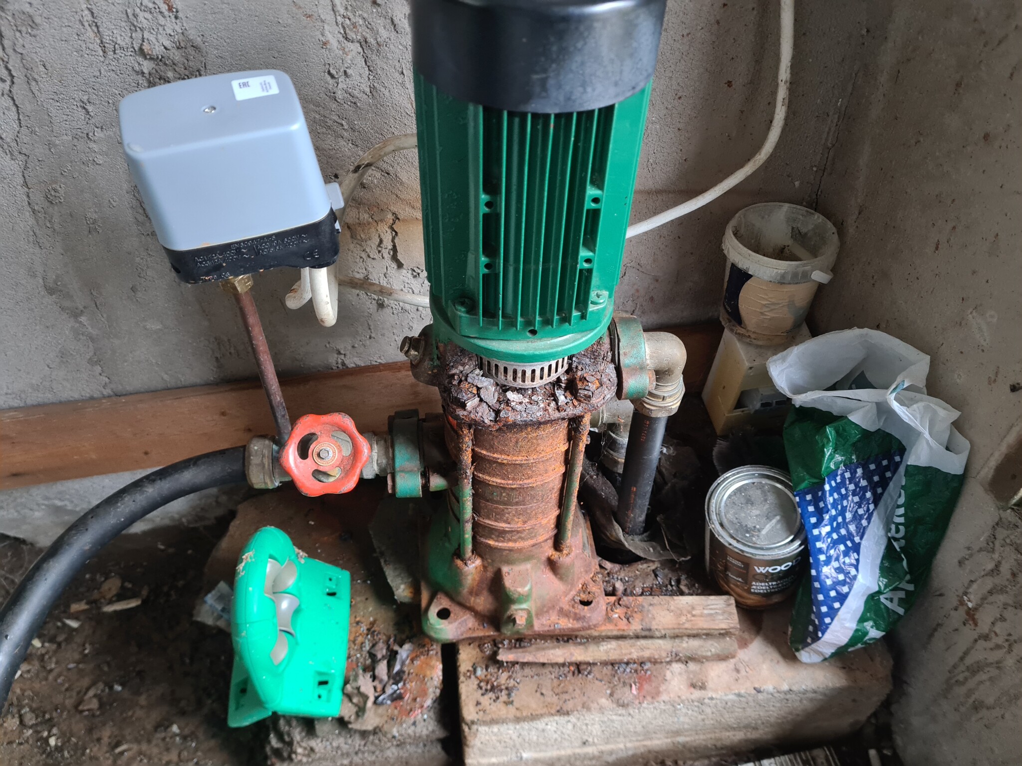

har ett problem med en gammal Grundfos CPE 3-60 ejektorpump.
jag tömde ut vattnet på hydrofor i oktober så att inget skulle frysa.
Igår kom vi tillbaka för några veckor och jag ville sätta pumpen i drift igen.
Pumpen startar, men inget vatten kommer ut. Den grå pluggen har fastnat och går inte att öppna, så jag borrade ett hål i den. Sedan fyllde jag den med ca 80 liter vatten. Den röda ventilen till hydroforen är stängd, liksom den lilla skruven för avluftning. Tyvärr kommer det fortfarande inte ut något vatten. Vattnet står väldigt högt i borrhålet, det känns lite som att vi har fyllt på grundvattnet...
Vad gör jag för fel? Är det någon annan som har någon idé?
Skruven för avluftning(?)
Plugg för att fylla på vatten(?)
Hela installationen är lite äventyrlig, pumpen är inte fastbultad i marken. Men allt har fungerat än så länge, men vi köpte huset först i juli.
Tack så mycket för er hjälp!

Om du stänger luftventilen när pumpen är igång, låter den gå 30 sek och sedan öppnar igen. Har du då fått upp något tryck?
Har ni gjort något med elen? Det är viktigt att fasföljden är rätt, annars snurrar pumpen åt fel håll.
För att bekräfta detta kan du titta på axeln mellan motor och pumphus. Det är svårt att se när pumpen går, men om man tittar noga när den stannar kan man se vilket håll den snurrar. Det brukar vara markerat ovanpå motorn vilket håll den ska snurra.
Om du fyller på vatten i pumpen. (Eller högsta punkten ska jag egentligen säga. Min egna pump står i källaren och toppen på borrhålet är högre än pumpen, så där jag jag fyllt på vatten vid felsökning.)D Daniel87 skrev:
Om du fyller på vatten ska det inte rinna bort. Vattnet ska stanna kvar i slangarna då det sitter en backventil i ejektorn längst ner i borrhålet. Är denna dålig kan det rinna långsamt bort, men syns det med blotta ögat är det antagligen något läckage.
Jag spolade min brunn för 1.5 år sedan. Då passade jag på att byta packningar i ejektorn när slangarna ändå var uppe.
Börja med att kontrollera alla kopplingar på vägen så det inte är blött. Ser du inget där kolla alla synliga slangar på samma sätt. Kontrollera om de är blöta.
Slangarna är svåra att kontrollera utan att lyfta upp dem ur hålet och det är inte så kul så här års. Fördelen med årstiden är att du antagligen inte har så mycket kondens på slangarna så fukt på slangar eller kopplingar indikerar läckage.
Tack för era svar!
Jag kan bara kolla några centimeter eftersom slangarna sedan försvinner ner i borrhålet. Men jag kan inte riktigt tänka mig att slangarna plötsligt är trasiga, allt fungerade ju fortfarande i oktober.
Jag fyllde båda slangarna och luftventilen med vatten, men jag hade aldrig känslan av att det började bli fullt... Det är mycket svårt att fylla på vatten i luftventilen eftersom hålet bara är 1 mm...
Är det möjligt att pumpen är trasig eftersom den har varit igång i några minuter utan vatten?
Hur länge måste pumpen gå innan det byggs upp ett tryck?
Jag kunde lösa problemet genom att skruva loss den övre av de två slangarna och ”pumpa” med hela slangen. Efter ca 1 minut kom det vatten ut från pumpen och slangen. Jag återanslöt sedan slangarna, startade pumpen och den fungerade omedelbart. Tack igen för er hjälp!
