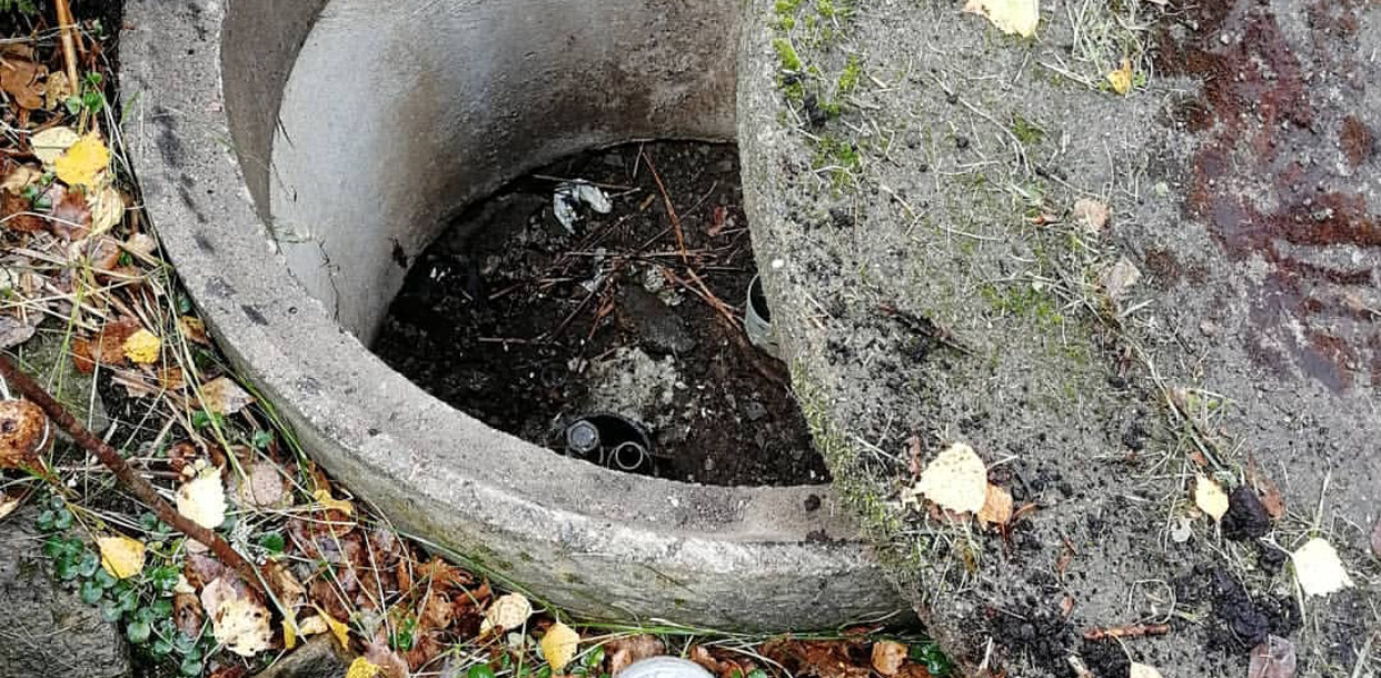

Tyvärr inga bra bilder, jag är inte hemma just nu, eftersom jag inte har vatten...
Men man kan skymta toppen på rören i borrhålet, där jag lossat den ena pluggen för att fylla på vatten.

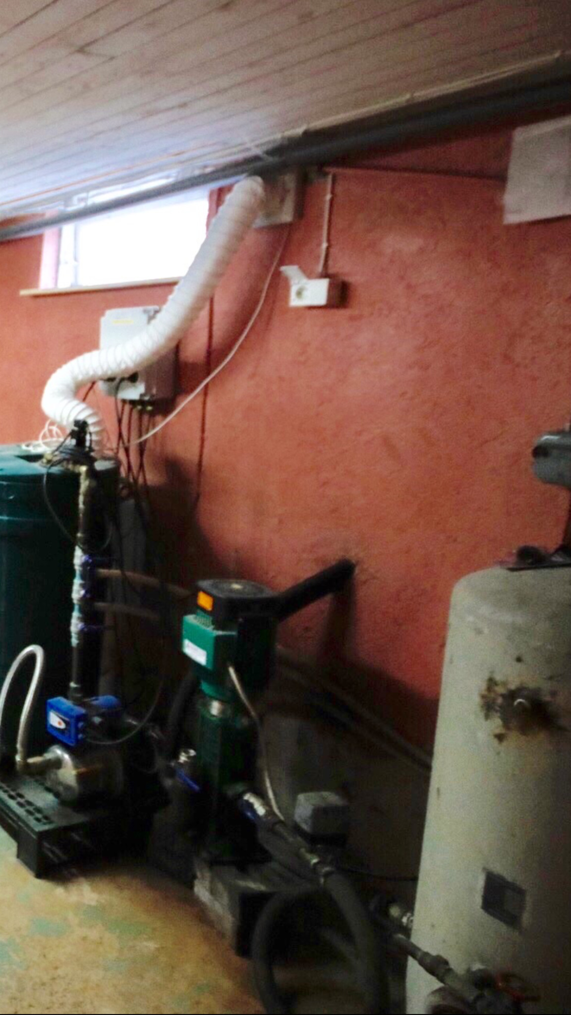

Såhär ser pumpen ut. Denna är ce 1 m under toppen av borrhålet.
Stäng till trycktanken, alltså allt pumpens vatten skall gå till drivning av pumpen. Dålig bild men ser ut som du har en kulventil till vänster om ringpumpen öppna den och ha en vatten kanna redo starta pumpen och häll sedan ner vattnet i vatten kannan i hålet. Detta kan behövas göras några gånger. När det börjar komma vatten från brunnen stänger du kranen och öppnar eventuell luftnippel uppe på ringpumpen. Låt pumpen gå en stund och sen öppnar du till trycktanken, men bara på glänt pumpen behöver arbeta mot ett tryck.
Ejektorröret kan det inte bli luft i. Det är drivpumpen som du sannolikt har luft i. Ejektorn kommer att göra det den ska bara den matas med vatten.

Jepp , du ska ha vatten i alla rör , och det ska fyllas vid brunnshålet eftersom det är högsta punkten , det med pumphuset , fyller du till fullt vid borrhålet , ( stäng inte för vid borrhålet ) och sedan öppnar lite på luftskruven så åker den luft som finns där ut , blir kanske att fylla mera vid borrhålet efter det , vid fullt stäng till vid borrhålet . stäng mot tanken , starta pumpen låt gå lite och öppna lite grann mot tanken , som topmount säger , pumpen ska gå med mottryckK Kalf skrev:
