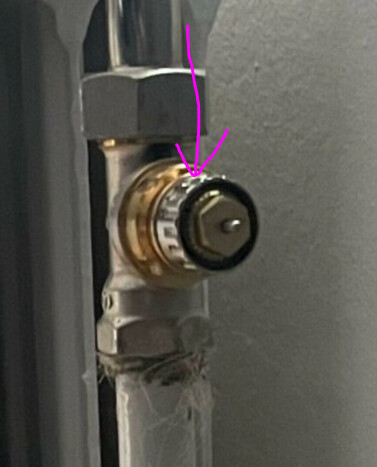

Jag tror också att tillopp och retur är förväxlade. Då får man fenomenet TS beskriver. 0-1cm luft i toppen av radiatorn ska inte ha så stor betydelse så jag tror inte TS har problem med luft.
Som de flesta luftnipplar sitter så får man inte 100% lufttomt.
2,3,4cm luft då börjar det märkas.

Mätte snabbt imorses innan jag var tvungen att åka.
Ir-termometern är svår att mäta så exakt med men visst kan det vara felkopplat på dessa två, vissa mätvärden antydde det.
Hur mäter jag mest tillförlitligt?
Stäng av elementet några timmar. Sedan öppnar du ventilen och känner var värmen kommer först.

Flöde finns ju genom radiatorn eftersom till och retur är lika varma, kan det vara så att det är tilltäppt där sektionerna går ihop?
Så inre och yttre sektioner inte får flöde, bara mittensektionen?
Med tanke på vad Bjober skrev är det inte orimligt att problemet kommer kvarstå, funderar på nästa steg då.
Har du äldre gjutjärnsradiatorer någon annanstans? Ett vanligt bekymmer när man blandar äldre och nyare radiatorer är att de äldre kan behöva strypas, så att inte vattnet tar den lättaste vägen. Ofta får man det problemet på övervåningen.
Stämde inte, fick kapa inkommande och satte vatette klämringskoppling med kopparrör som avslutning.
