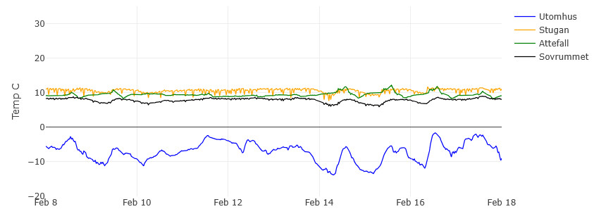

Här är en plott av hur sommarstugan har kört de senaste 10 dagarna:
Gul och svart linje är i stugan där LLVP finns medan grön är attefallaren med ett vanligt el-element.
Notera den nästan konstanta temperaturen i vardagsrummet fast utetemperaturen varierar kraftigt.
Huset är byggt 1964 och har rätt tunna väggar med dålig isolering...
Sovrummet är i andra änden av huset och värms via LLVP fläkten som ordnar konstant cirkulation i underhållsvärme-läget.
