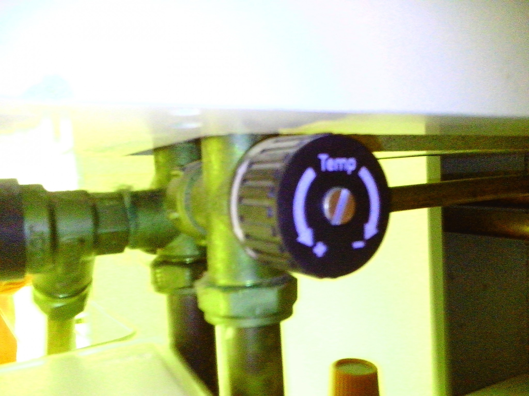

Lordi, mycket riktigt sitter det ett vred till där bakom dessa vred som det faktiskt står temp på och med plus och minus tecken, bifogar en bild. Den står som jag kände nu i maxläge, om jag vrider ner den, kommer tanken då att sluta värma vattnet såpas mycket eller blandar den bara ut vattnet med mer kallvatten och så får tanken ändå jobba med att värma upp skållhett?lordi skrev:
Lite andra funderingar, är ju rätt nybliven ägare till huset, enligt manualen står det att man inte ska leda fram mycket varmt vatten om man har vattenburen golvvärme som jag då har på nedervåningen, övervåningen har vattenburna element. Ställde ner den från 69 grader till 45 grader och de bör väl inte vara några problem eftersom ni sa att tappvatten och vatten till element är två separata system så man inte får listeria?
Den blandar in kallt vatten. Står den på max så brukar det betyda 65 grader. Framledningen till värmesystemet varierar beroende på hur kallt det är ute. Den ställer du på en värmekurva, som ska finnas i din manual. Har du golvvärme så bör det inte gå ut mer än max 45 grader vid -15 ute. Sätt inte panntemperaturen kallare än ca 55 grader för då räcker inte varmvattnet till.
Om jag ska dra en liknelse med en vanlig varmvattenberedare, så har man en tanktemp på kanske 70 grader. Blandningsventilen blandar in kallt vatten till inställt värde, säg 55 grader. På så sätt få man ut en större mängd varmvatten. Skulle man ha beredarens termostat på 55 grader, så tar varmvattnet slut fortare.

min tanke är att vrida ner tappvattnets temp lite så de inte är risk för att man bränner sig (kan tänka mig att det är ett sätt att skydda småbarn också).
Men om jag låter tanktempen stå kvar på 65 grader och sedan ställer in en huskurva som gör att framledningen inte kan bli mer än säg 40 grader så kanske det räcker för husuppvärmningen och golvet är säkrat mot skada? Jag har ju golvvärme på nedervåningen och vattenradiatorer på övervåningen.
Precis. Ställ ner blandningsventilen så du får 55 gradigt vatten i kranarna. Har du både golvvärme och radiatorer så bör det sitta en extra shunt till golvvärmen då den ska ha lägre temperatur än radiatorerna. Men om man har överdimensionerat radiatorerna kraftigt, kan man klara sig på enbart golvvärmetemperatur.
