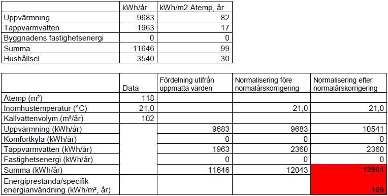

Energibehovet idag är enligt energideklarationen följande:
Men det är beräknat på ett äldre par som bor där idag.
Vi är en småbarnsfamilj med allt vad det innebär, två vuxna och två barn. Bad och långduschar är vanligt förekommande
Och med största sannolikhet en hel del spring ut och in.
Enligt energimyndighetens energikalkylatorn så är beräkningarna med vår livsstil 21900 kwh.
Då kanske det är bäst att hålla fast vid den ursprungliga planen och installera luft/vatten?
