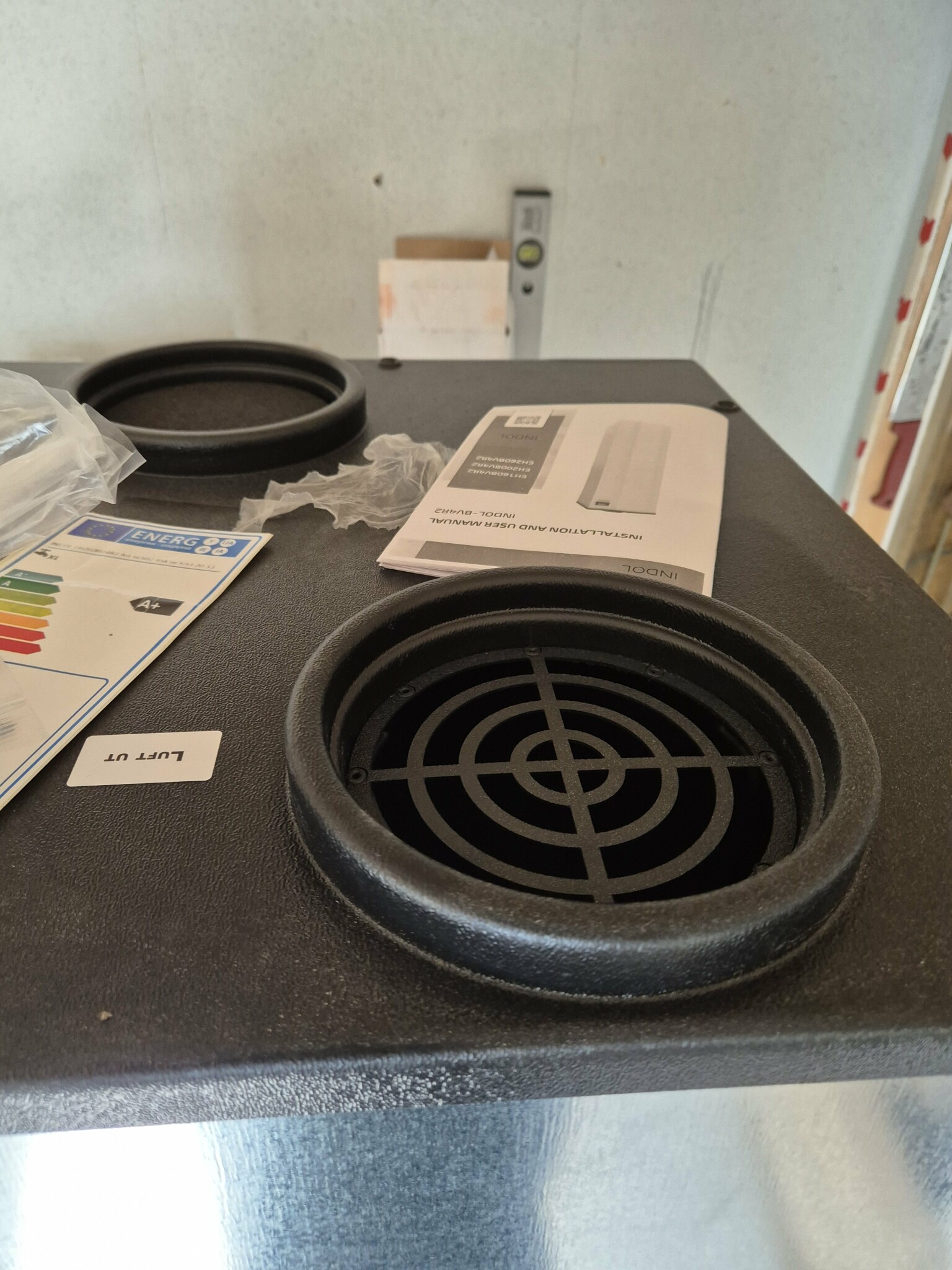

Jag ska installera en värmepumpsberedare (Indol ecoheat 260) i dagarna och är i stort behov av någon kunnig som kan hjälpa mig förstå hur jag ska få ut luften på ett bra sätt!

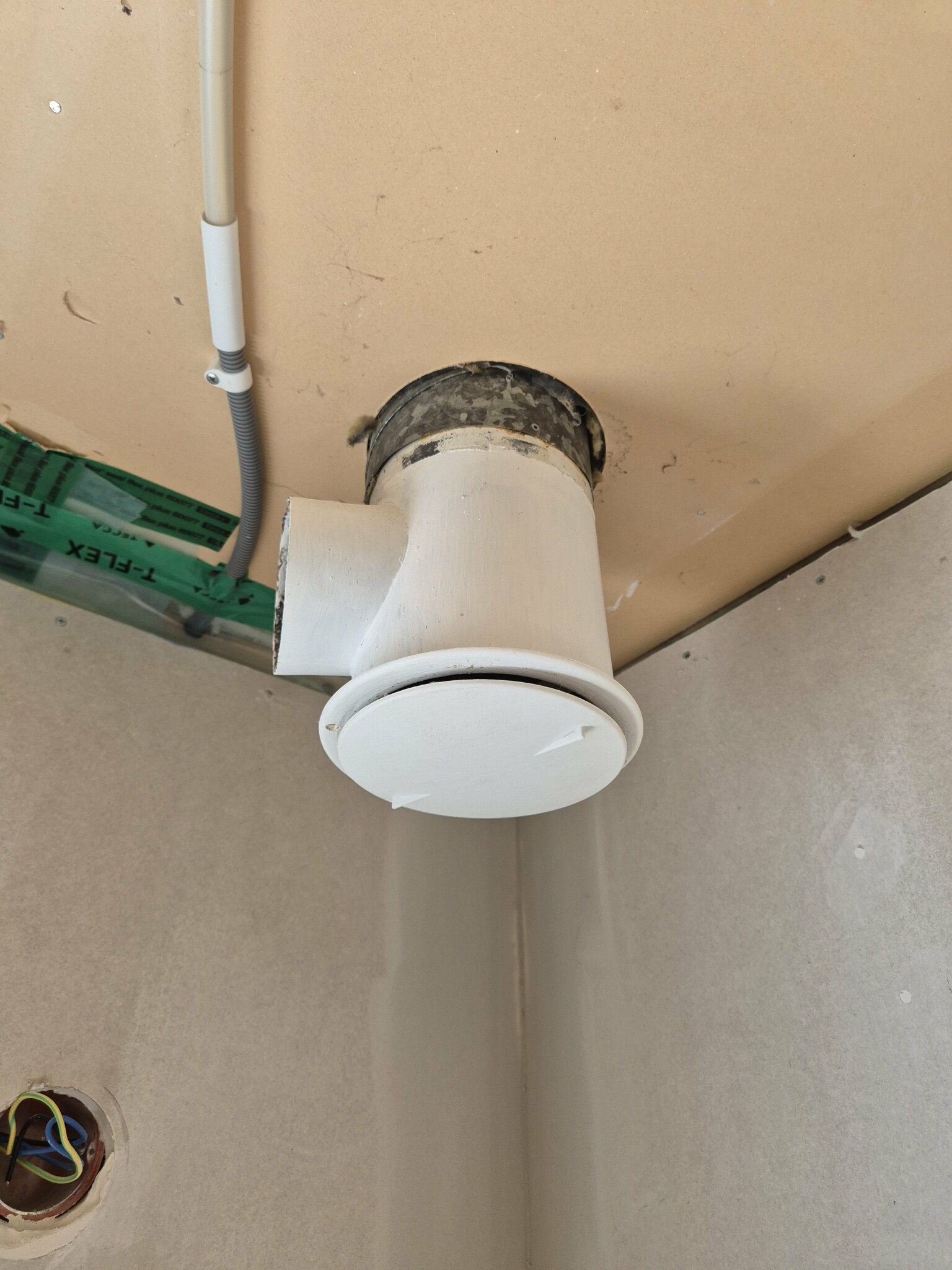

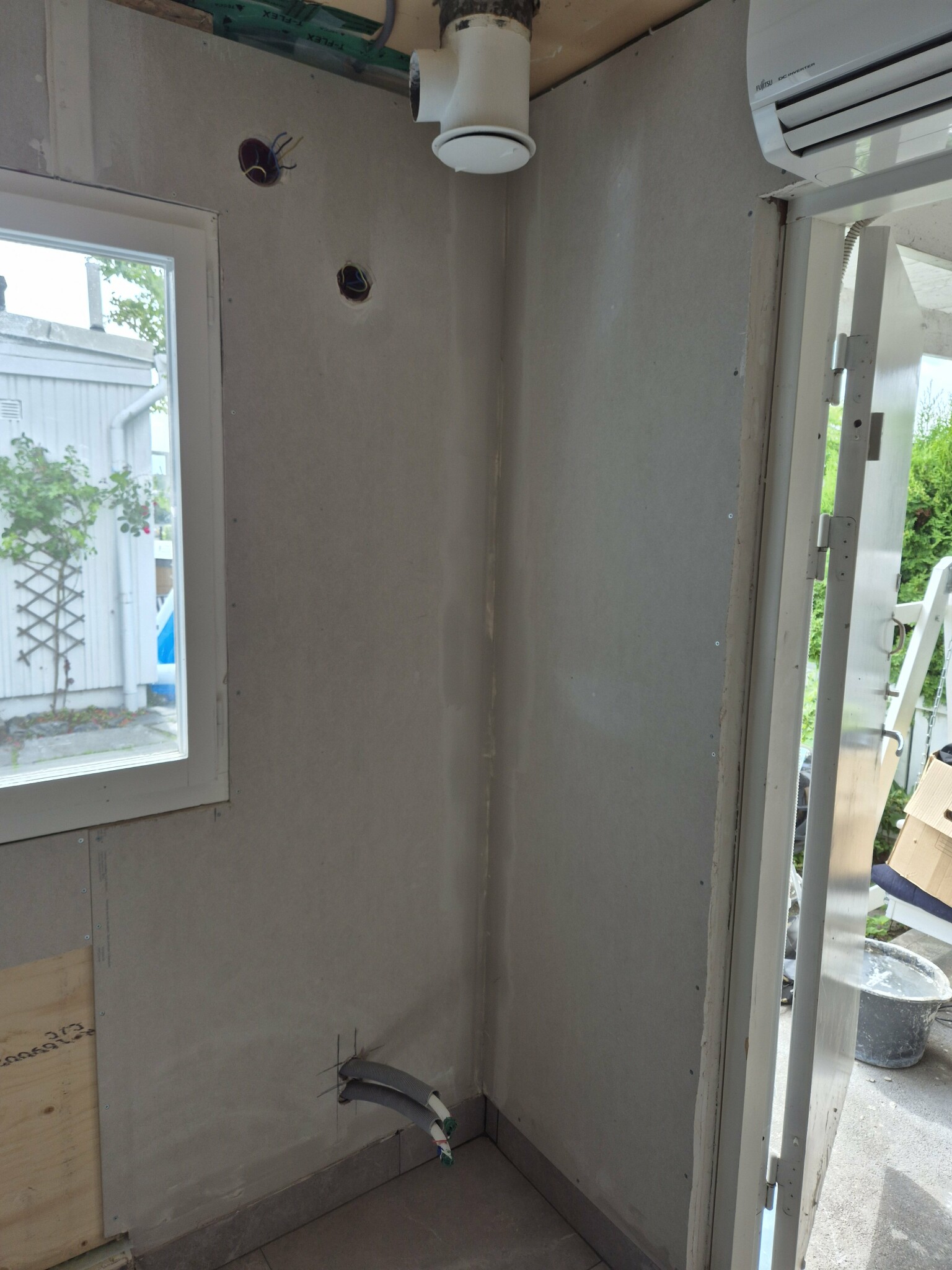

Huset är soutteräng, -74, krypgrund med självdrag. Tidigare har det stått ett torkskåp där Värmepumpsberedaren ska installeras.

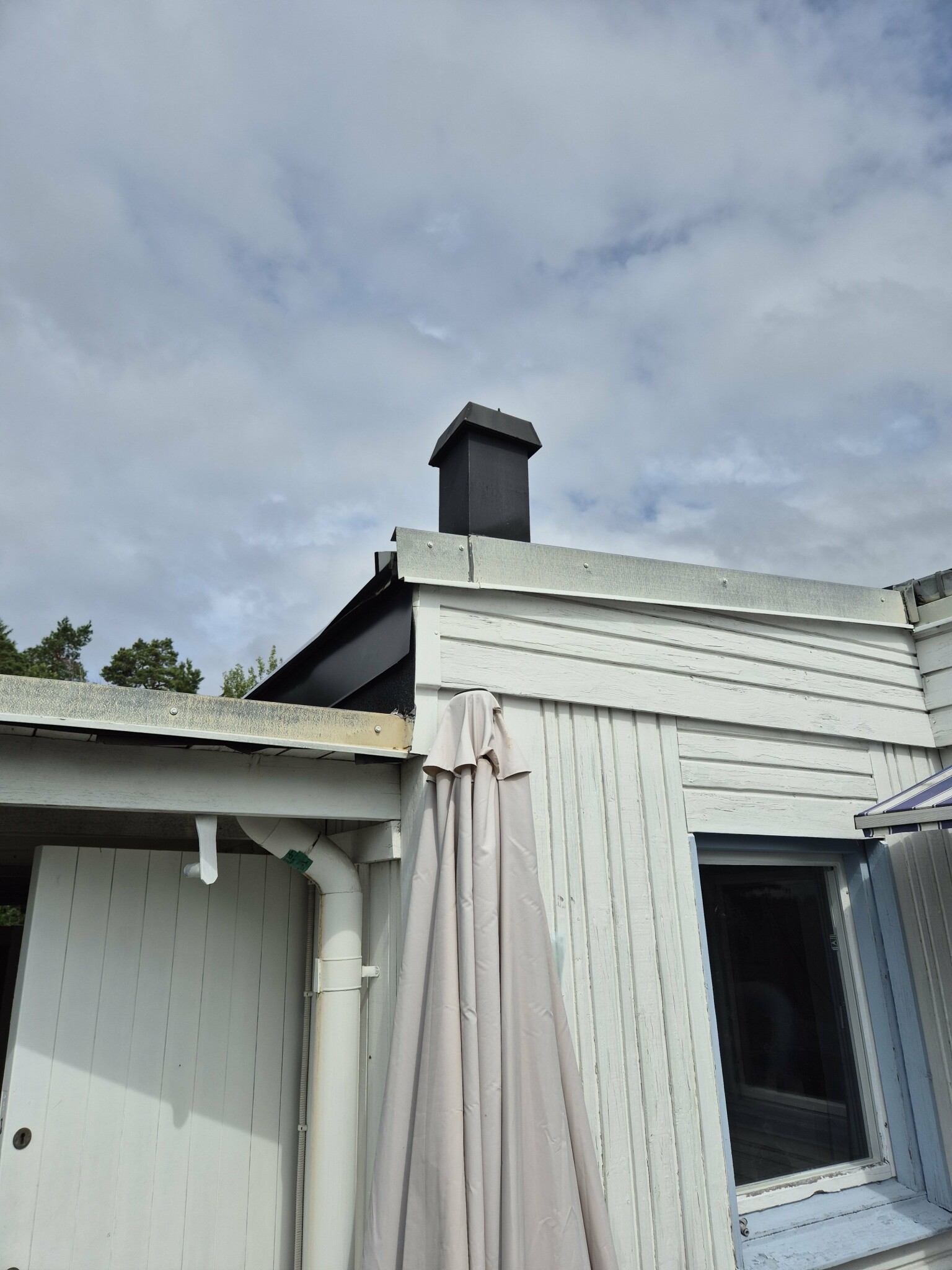

Jag tänkte ta värme från luften inomhus, då det finns en luftvärmepump ganska direkt i anslutning till beredaren. Men undrar vad jag ska göra med luften ut?! Kan jag koppla på de i ventilationsröret som går där ovanför? Det går ett rör ut i taket precis ovanför. Kan jag annars skicka ut det ut ur huset genom väggen bakom? Vilka rör köper man?

  • Ett hörn av ett rum med två ventilationsrör och kablar i väggen samt ett fönster och en dörröppning. Ett luftvärmepumpsaggregat är installerat ovanför dörren.
  • Ventilationsrör i taket i ett rum med ett gammalt eluttag utan platta på väggen, redo för installation av en värmepumpsberedare.

  • Huset exteriör, vit träfasad med utomhusventilation ovanför ett vitt dagvattenrör, grått plåttak och en stängd dörr till vänster.
  • Närbild av en värmepumpsberedare (Indol ecoheat 260) med en ventil märkt "Luft Ut" och en installationsmanual på toppen.

Det var väl utloppet från torkskåpet så det är väl perfekt att använda.
Ok!

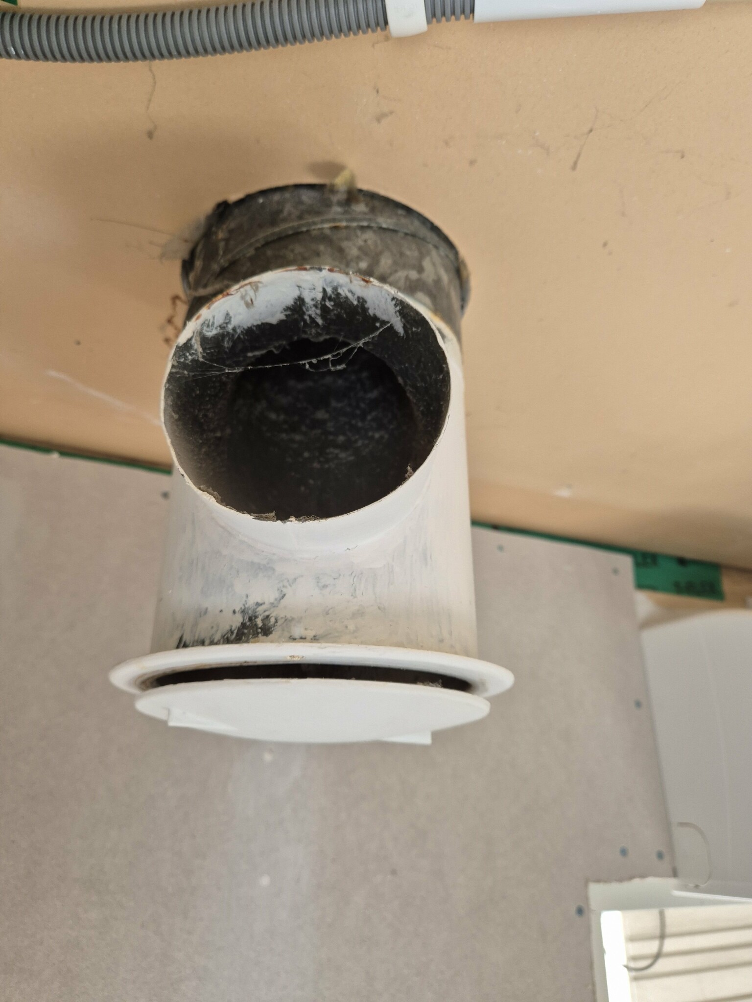

Förstår du varför det är två hål? Ett med lock som man kan snurra och ett helt öppet
K Kolsyraatom skrev:
Ok!
Jag gissar att det var/är självdragsventilation när skåpet inte kördes och tallriksventilen öppen.
När skåpet kördes stängde man ventilen.
Ok! Det verkar ju nästan perfekt om det kan användas för utluft.
