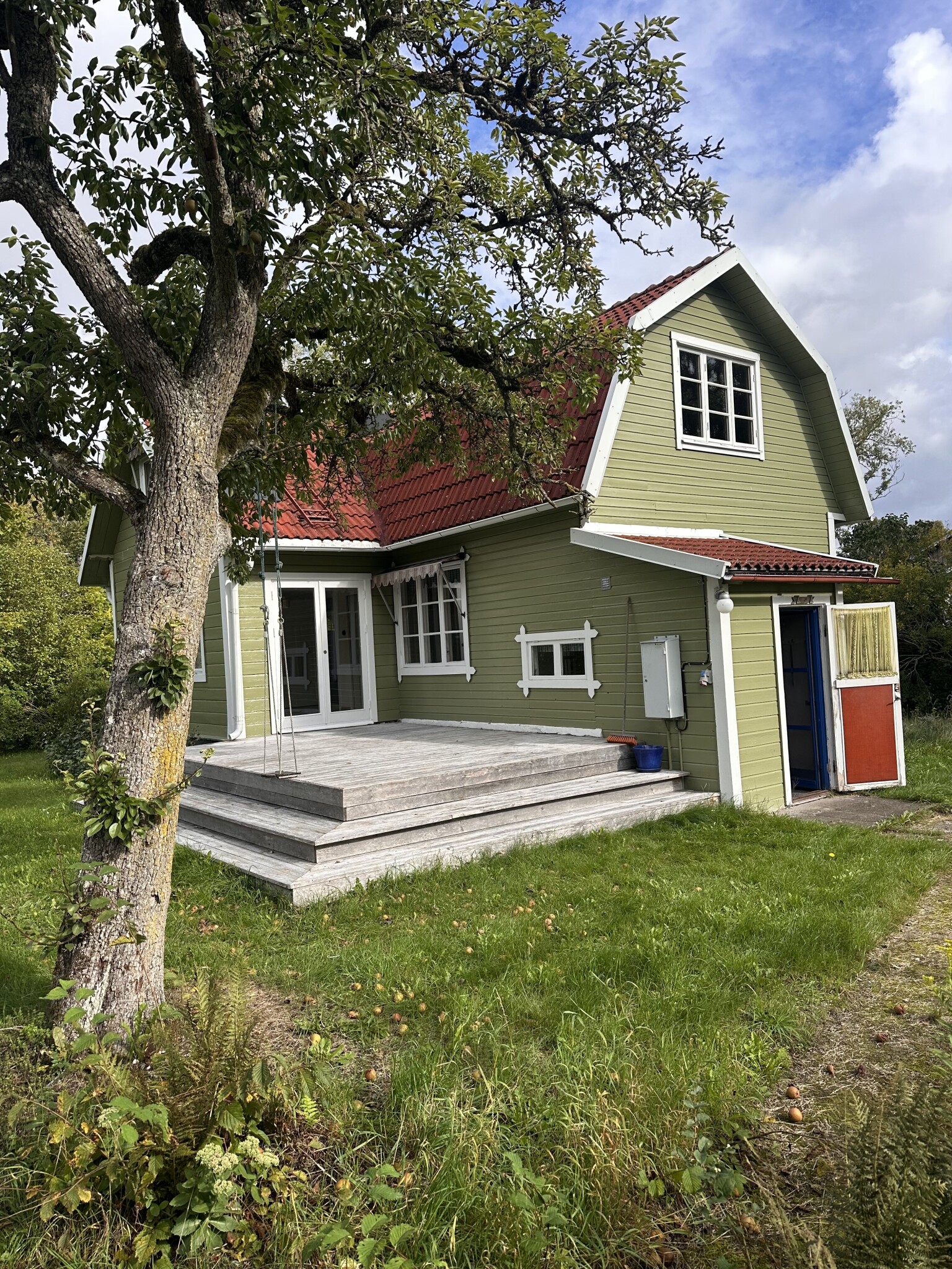

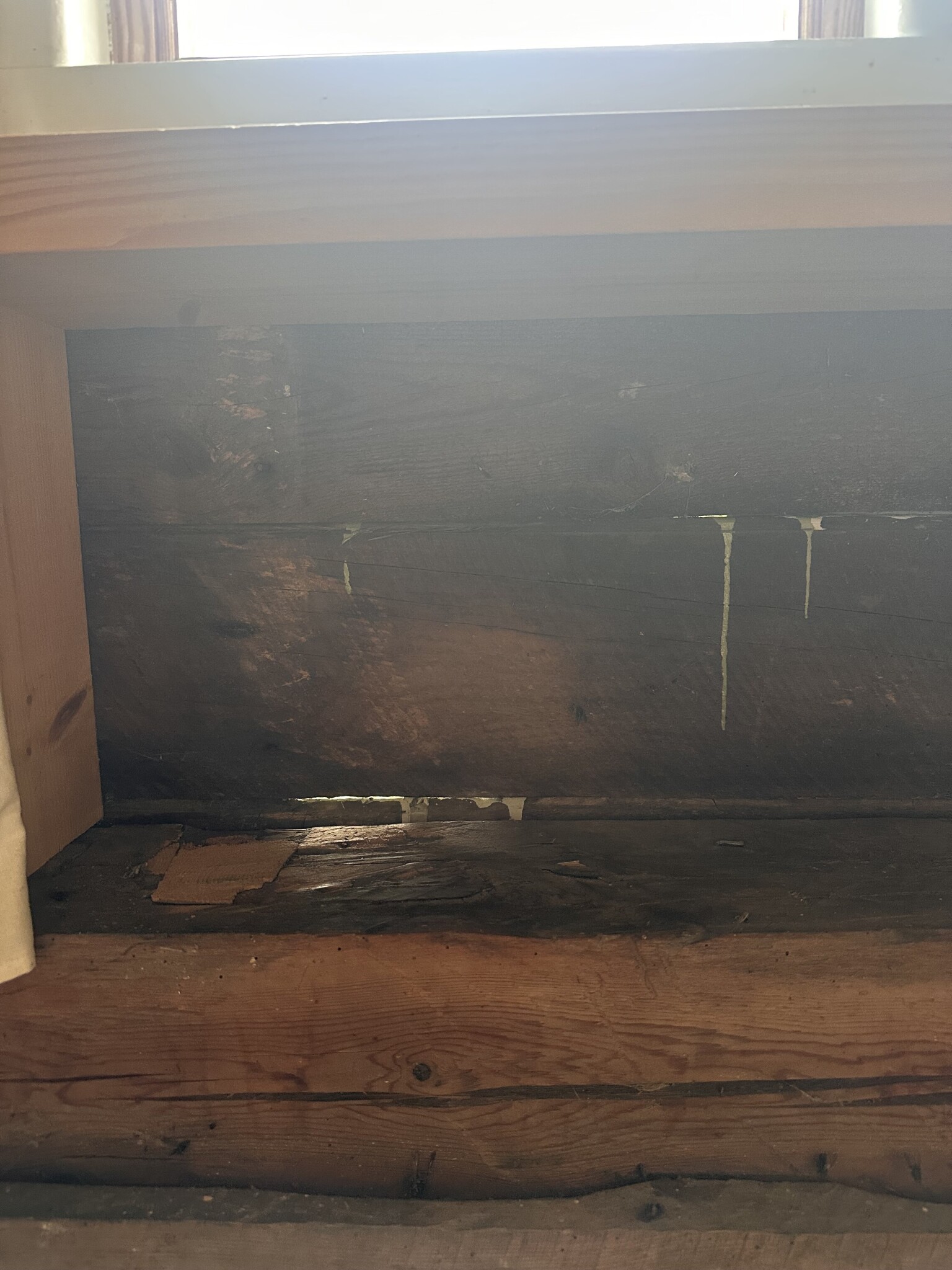

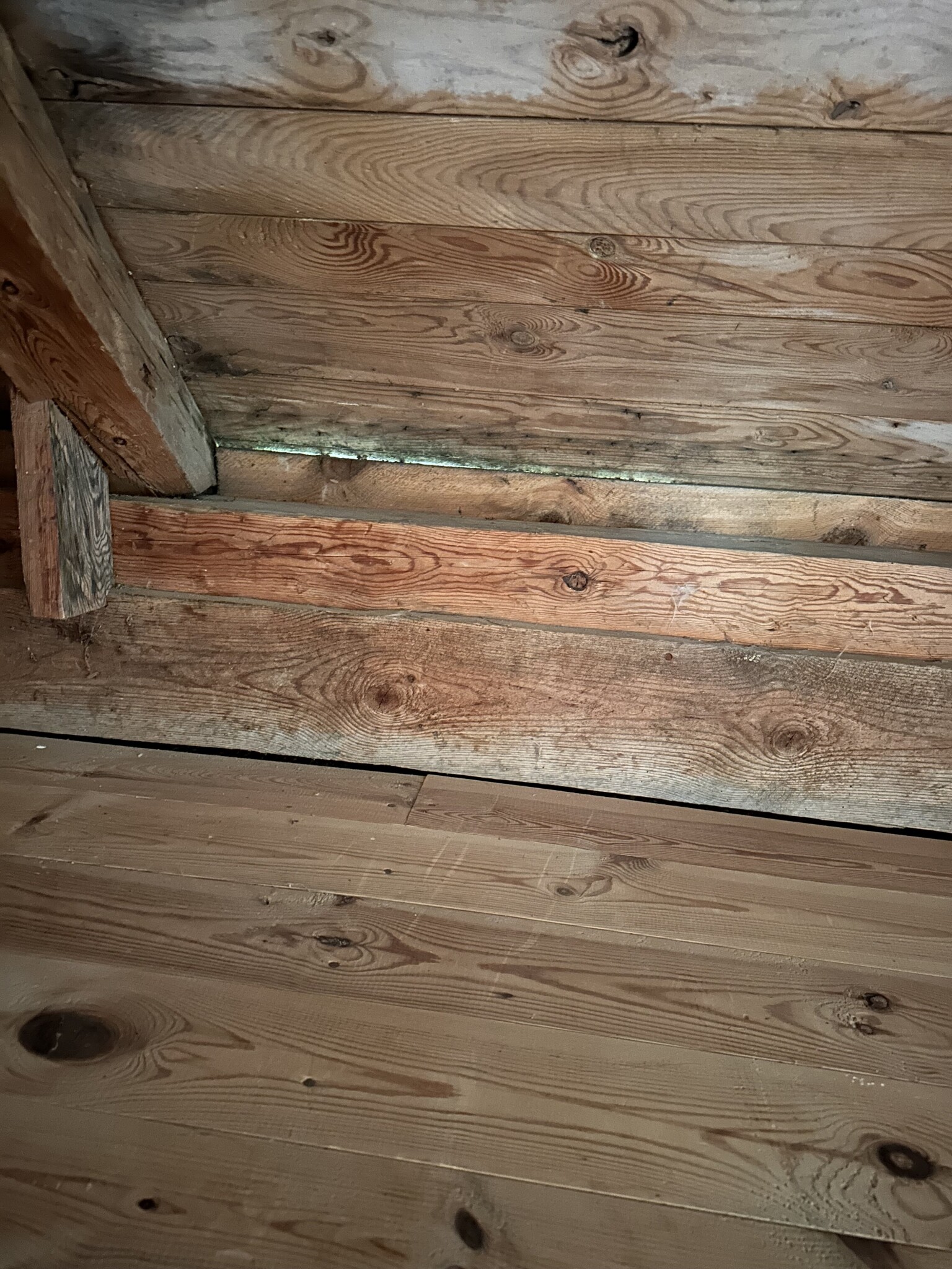

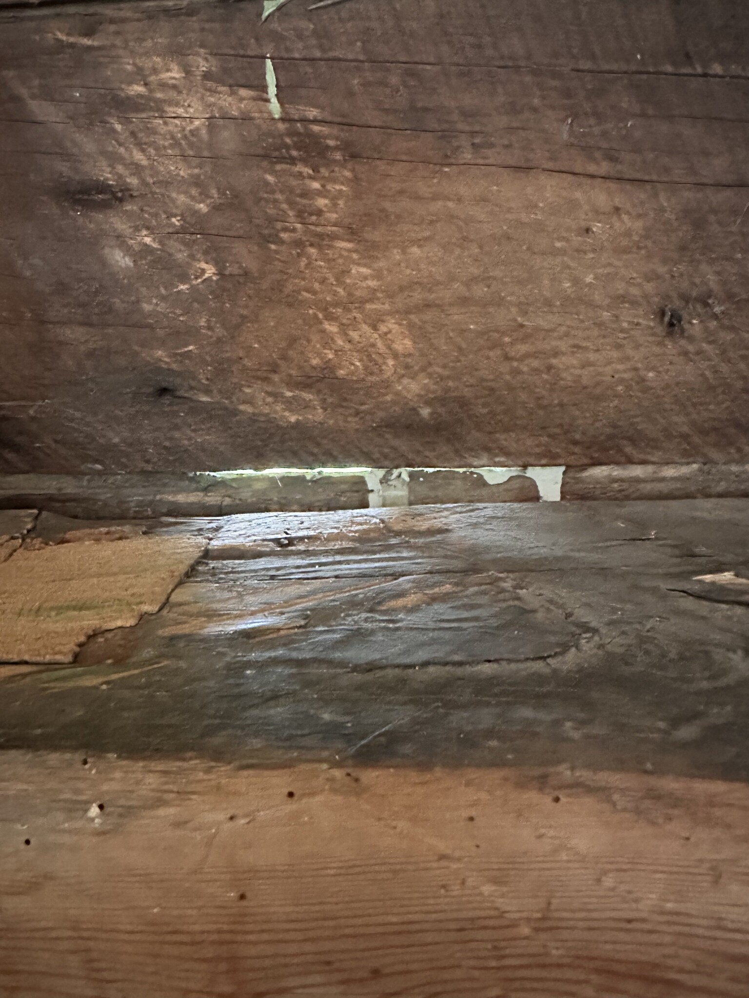

Vi har köpt ett fritidshus på Gotland och ska isolera vinden. Jag har märkt att det finns lite glipor mellan planken. Hur ska jag täta det. Räcker det med silikon?

När det gäller springorna nere vid takfoten så är det extra viktigt att inte täta till dessa. De är en förutsättning för just den avfuktningen/luftningen som taket behöver. Huset är i det bra skick som det är just för att det är lite luftigt.
Att täta springorna i väggpanelen med silikon är att be om problem. Det blir alldeles för tätt. Helst hade man kanske gjort om panelväggen för att bygga lite modernare med korrekt utförd luftspalt etc eftersom isoleringen ändrar förutsättningarna mot nuvarande utformning. Men något som ändå borde fungera är att sätta ribbor på typ 20-30 mm inifrån mot panelens insida, sedan vindpapp, isolering och så vidare. Jag skulle rekommendera isolering som faktiskt kan hantera lite fukt, typ träfiber eller cellulosa. INGEN PLAST! Kör diffusionsöppna lösningar så att konstruktionen kan andas. Extra viktigt eftersom du inte har någon öppning där väggen kan ventilera sig själv.

För övrigt tyckte jag det var ett fint hus. Fin stil och fina färger. Altanen måste vara toppen att vistas på också.

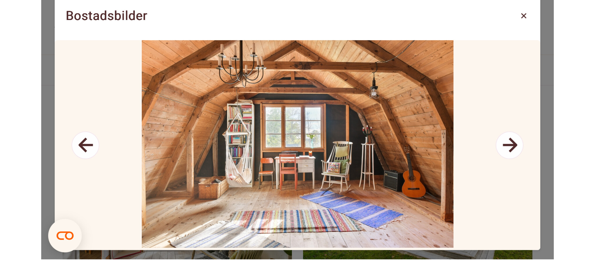

Vilken isolering kör du? Många pratar om cellulosa. Spelar det verkligen roll? Jag tänkte fixa bättre ventilation i takfoten och sen mellan varje fack eller gör en ventilation i taknocken på något sätt. efter isoleringen så kommer inte balkarna synas som på bild men det spelar ingen roll utan det viktiga är att kunna ”bo” uppe på vinden när väl vi är i sommarstugan

Silikon har absolut ingenting att göra i det här huset förutom möjligen i badrummet. Du kommer orsaka skador på huset om du använder fel material. Gliporna är en del av byggnadens konstruktion och en av orsakerna till att det står kvar. Det finns en fläck i taket på en av bilderna, kolla om det är gammalt eller nytt. Taket ser fint ut så jag antar det är en äldre skada...
