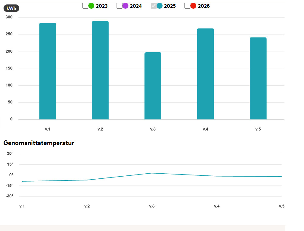

För snart fem år sedan installerade jag en LLVP i vårt dåvarande fritidshus utanför kramfors.
Hittade en Electrolux som värmer ner till minus 30 grader. Den gick även att styra med app på distans.
Huset är 1 1/2 plan på 100+50kvm + oinredd källare. Det har funkat fint att värma huset med enbart LLVP + en frostvakt i källaren.
LLVP installerad i trappan. Jag satte den på 16 grader när det var kallt ute hög fläkhastighet så att luften kastades ner och cirkulerade på bottenplan.
2025 så var vi inte alls i huset under januari. Då såg det ut såhär.
