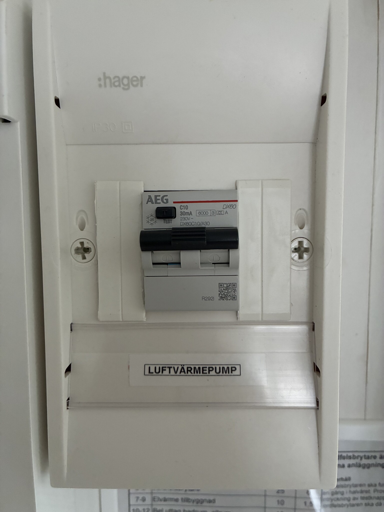

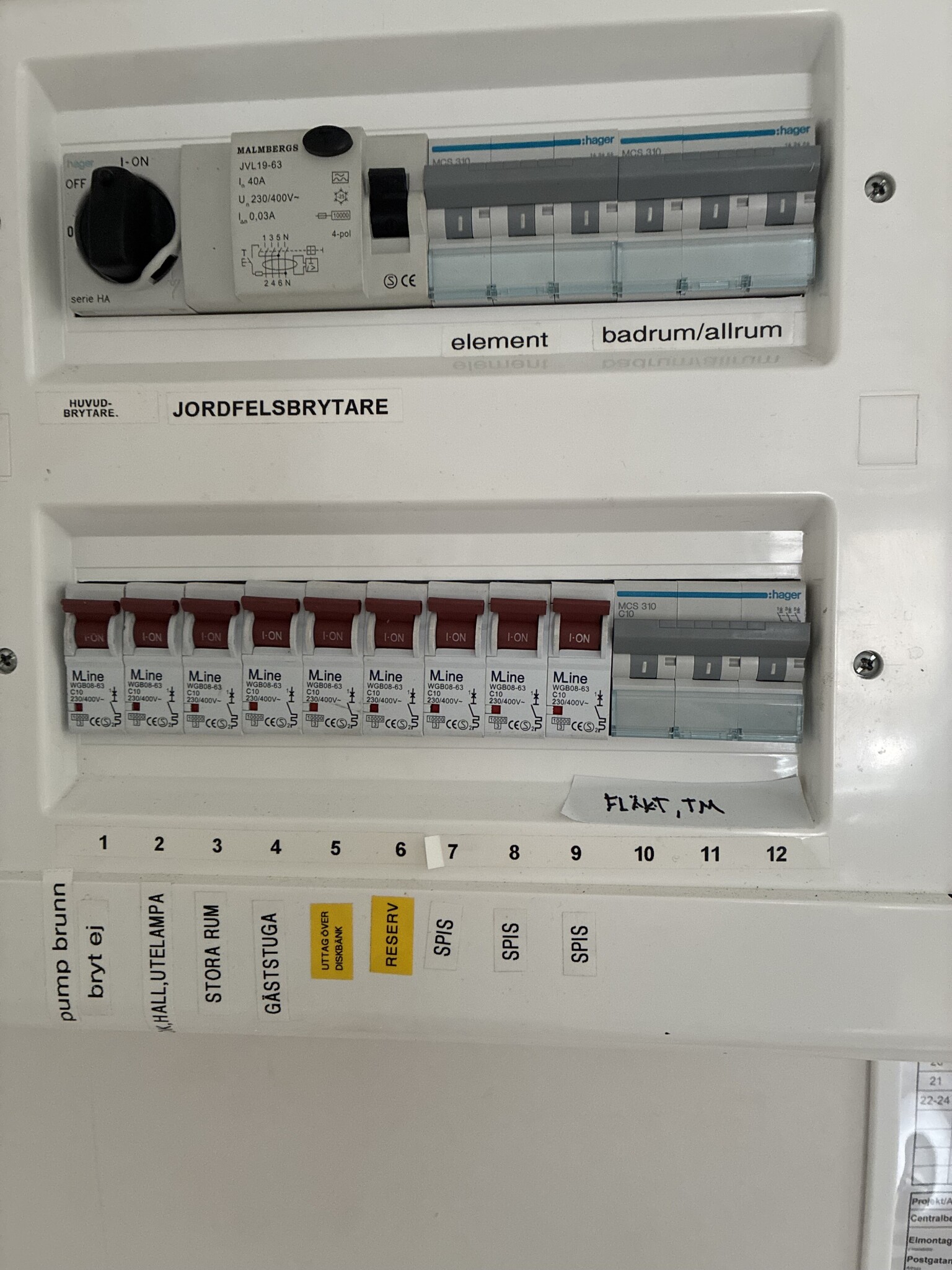

Jag har nu haft min luftvärmepump i två veckor och luftfiltret ska rengöras. Tänkte bara dammsuga det på plats. Det står att man ska stänga av och koppla bort all strömförsörjning. Det finns ju ingen kontakt att dra ut. Måste jag stänga av på elcentralen då? Eller behövs inte det?
Skickar med en bild på elcentralen. Är det knappen längst ner till höger som jag ska fälla ner? Och den andra som sitter vid sidan om?
Efter två veckor ?? - då är det bara de två nätfiltren i innerdelen som behöver tas ut och rengöras ( = dammsugas) och det behöver man knappast stänga av för, möjligen räcker det att stänga av via fjärrkontrollern då du ändå inte kommer att röra något har med fläktar att göra eller använda någon rengöringslösning..

Enklaste och lämpligtvis gör man det på sommaren, gärna under rötmånaden när det är hög luftfuktighet utomhus, och så fort man använder vätskor så skall man stänga av kraften till LLVP tex. med dvärgbrytarna.

Tack för ett jättebra svar. Det kommer jag ha stor nytta av. Hittade en strömbrytare på utsidan så den bröt jag strömmen med. Har nu dammsugit och det fanns inget damm. Står i manualen att de ska rengöras var 14:de dag. Sedan ska något jonseringsfilter göras ren var tredje månad. Ett apple-catechin- filter ska även bytas ut var tredje månad. En del att sätta sig in iX xxargs skrev:Efter två veckor ?? - då är det bara de två nätfiltren i innerdelen som behöver tas ut och rengöras ( = dammsugas) och det behöver man knappast stänga av för, möjligen räcker det att stänga av via fjärrkontrollern då du ändå inte kommer att röra något har med fläktar att göra eller använda någon rengöringslösning..
