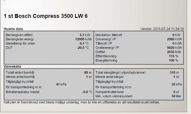

Skit nu i schabloner osv. förutsättningarna är dessa:
Energi för uppvärmning 12.000 kWh
Energi för varmvatten 4.000 kWh
Max effektbehov vid minus 20C 4,5kW
Framledningstemp vid minus 20C är 36C
Värmepumpen ska inte producera vv utan ska jobba mot en ack. som sedan toppar temp på varmvatten, det behövs m.a.o ingen avancerad innedel
Jag vill se skillnaden i
- installationskostnad
- besparing
mellan bergvärme kontra luft/vatten
Behöver kommun samt ort.

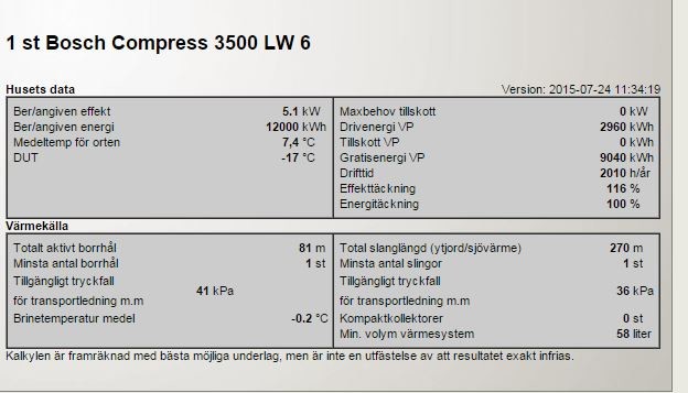

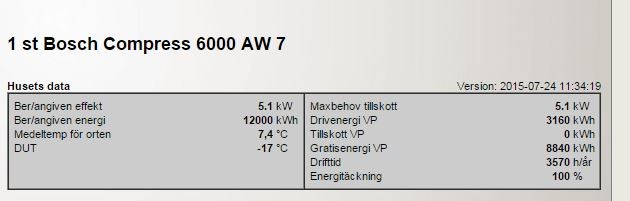

Du får gärna förklara varför när du bara ska påvisa skillnaden i installation och besparing. Räkna isåfall gärna på Blomstermåla & Vingåker och visa på skillnaden.
Det är stora skillnader om huset ligger i Kiruna eller Malmö en luft/vatten vp får sämre cop om det är kallt och blir det tillräckligt kallt stoppar den helt nu ligger dom här orterna på ganska milt klimat så tror inte det skiljer så mycket mellan dom. kollade lite på priser l/v pump (testvinnare tydligen) Compress 6000 + enklaste styren kostar 55160 kr en Berg vp Compress 3500 (inte testvinnare) kostar 37995 kr + en borra på aktivt 80 meter nånting borde kosta runt 25-30000 kr dvs totalt ca 66000 kr installation vet jag inte men räkna med minst 20000 kr i båda fallen för det är ungefär lika mycket jobb på båda. Nu har jag inte kollat upp det men tror Boschen har vatten till utedelen så den går inte köra mot tank som det eldas mot utan risk för att den fryser eller blir för varm utan extra växlare eller annan lösning vilket sänker cop en hel del. Bosch har en splitt modell också tror den hette Compress 3000 men hade så mycket sämre värden så den var inte intressant i alla fall. På bilderna ser man tydligt skillnaden i drift tid ca 1500 tim per år vad det gör på livslängden tillsammans med högre lyfthöjd ? Det blir troligtvis även så att man måste ha högre huvud säkring med l/v pumpen för tror den är 1 fasare vilket är ett elände.
