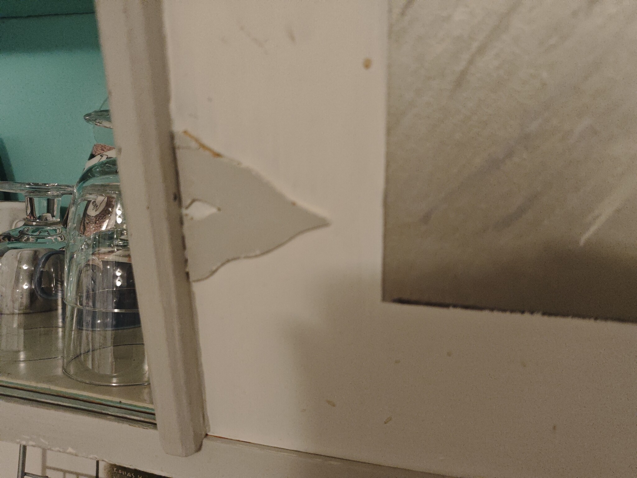

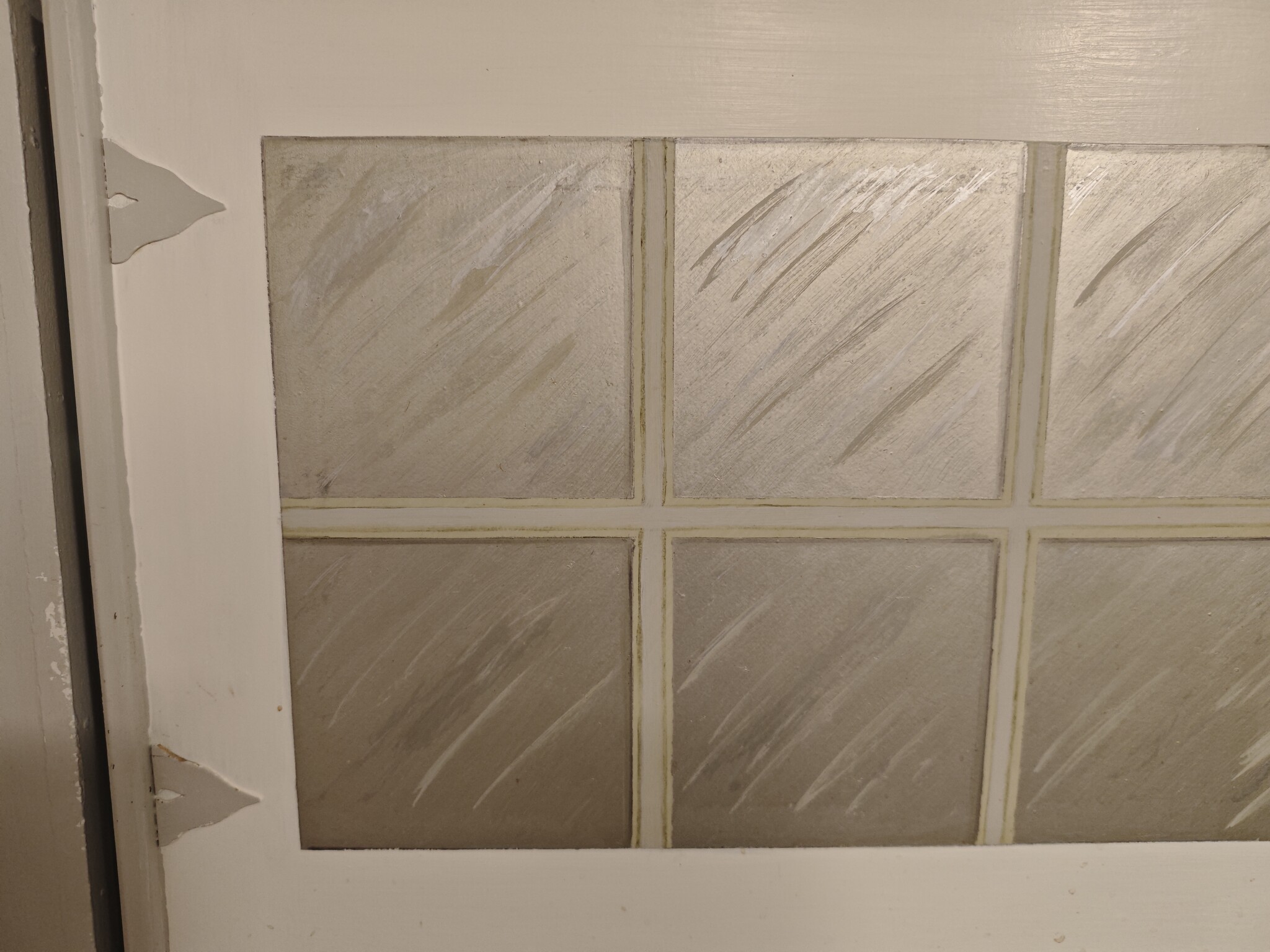

Luckor till sluttande överskåp från ca 50-tal
Stearin har jag ju tänkt att prova, tack för påminnelse! Mina luckor sviktar inte men fastnar ibland. (herre som gillade snickarglädje och att måla som bodde här innan mig)
Fast bäst är att riva ut skiten och skaffa ett fungerande kök i stället. Kvaliteten må ha sjunkit men utvecklingen har tagit fram grejor som är mycket bättre i stället.
Vad roligt och se någon som varit kreativ med luckorna 😁NyKarin skrev:
Uppskattar detaljbilderna! Så värdefull att se exempel.

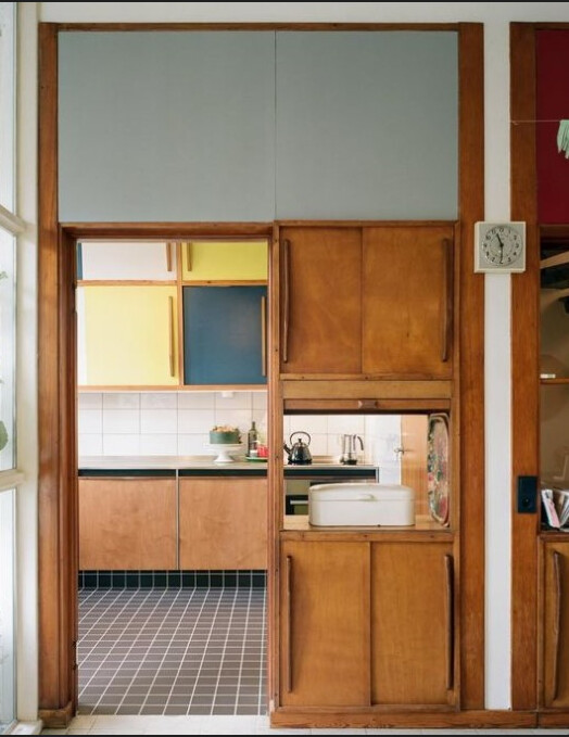

Så roligt att ni tar vara på dessa fina kök. Och visst var de hellånga handtagen inte bara estetik, utan som arneri68 redan nämnt viktiga för "konstruktionen". För större luckor av masonit närmast en förutsättning.
Vill ni ändå ha lite mer stadga och kvalitetskänsla i själva luckorna, så kan ni i stället välja björk- eller kombiplywood med passande tjocklek. 45, 5,0 och 5,5 mm brukar finnas i sortimentet. De blir fina att täckmåla, men också bara kantförsegla, ytbehandla med hårdvaxollja, och sen låta åldras vackert
Det finns helt otroliga plywoodkök från just den tiden, som blandar täckmålat och träytor:

Vilket vackert kök! Tar med det i tankarna/planeringen
