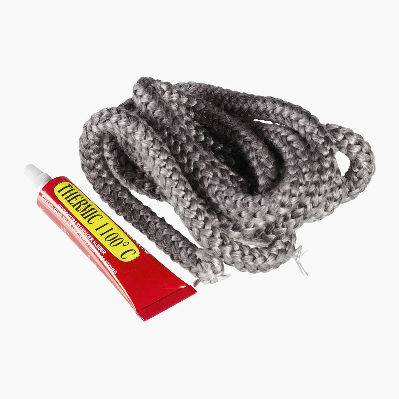

2-Den "snöret" (typ tätningslist) som tätar runt luckorna på spiset börjar gå av , vad häter dem och hur fastnar man dem på plats vid byte ?

Snöret runt luckorna på spisen vet jag inte om det är helt nödvändigt att ha ens. Finns kanske att köpa på J Davidssons Eftr, där finns mycket reservdelar för eldstäder. https://josefdavidssons.se

Tätningsbandet på kaminen är antagligen ett gasfibersnöre. Är det inte fastsatt med synliga klämmor så limmas det med värmetåligt "cement"
https://www.biltema.se/hem/inrednin...ckning-till-spisluckor-och-kaminer-2000020125

"Snöret" eller tätningslisten kring luckorna kan vara gjort av ren asbest om spisen är äldre. Att tänka på innan man river loss den. Idag används andra brandtåliga material t.ex glasfiber eller liknande.
