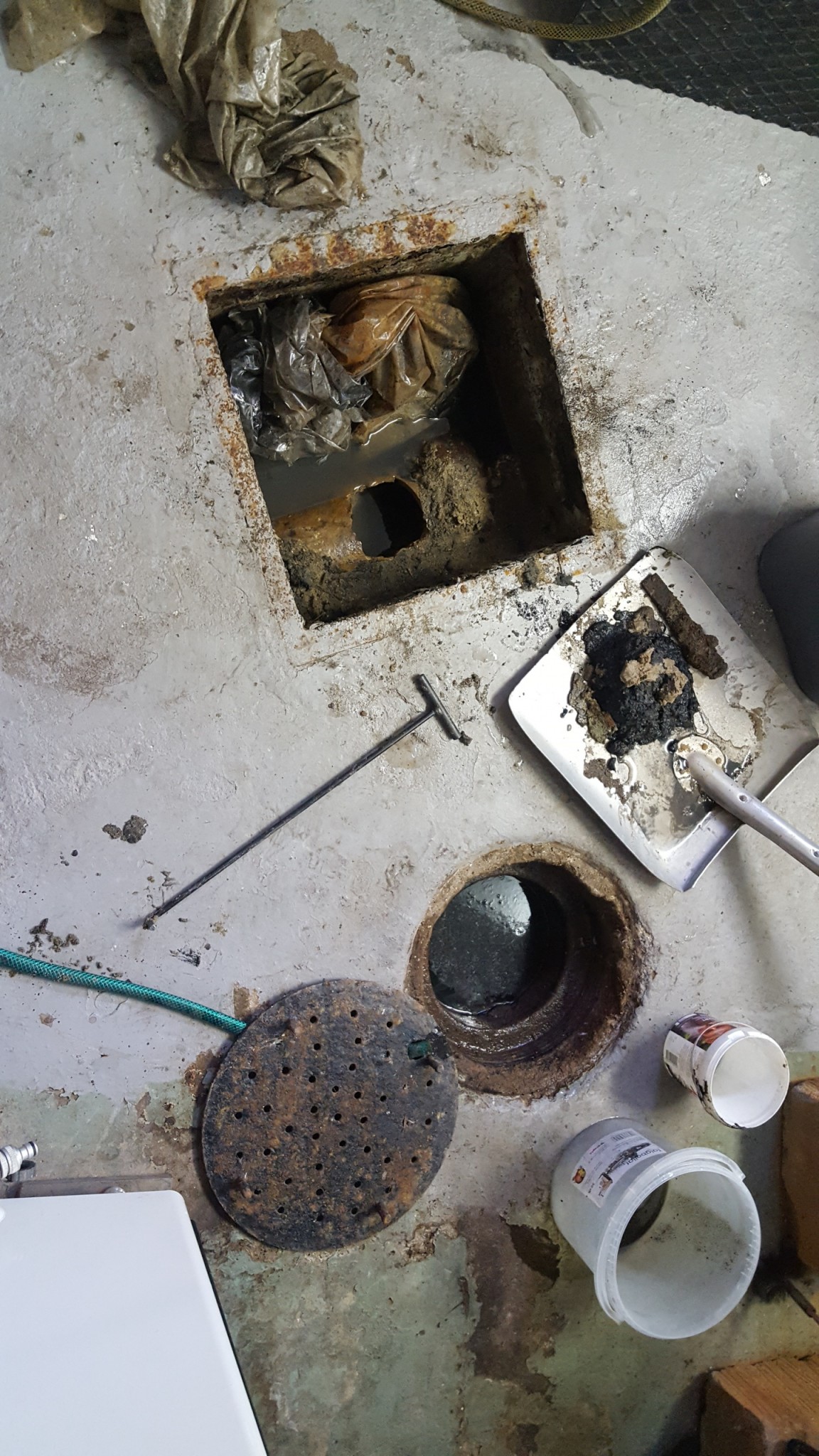

Slänger ut detta i hopp om att någon där ute sitter på ett fiffigt svar!
Vårt hus är byggt 1950 och i källaren finns två golvbrunnar. En i det så kallade tvättrummet och en i pannrummet. I pannrummet finns även en lucka intill och när man lyfter på locket till denne så ligger där en plastpåse med sand i. Under denna påse med sand i och vad jag kunnat luska ut så kommer vatten upp från golvbrunnen från ett hål när denna/dessa fylls på när exempelvis tvättmaskinen tömmer ut vatten. Vattnet rinner sedan över kanten och i det uppslagna hålet in i ett gammalt höganäs tegel/betongrör och sedan vidare ut någonstans. Se bild.
Och här kommer det lite lustiga... På baksidan av huset utomhus så finns en brunn där detta rör verkar mynna ut i men det är helt torrt både i gropen så även i röret.
Vår fråga är dels om det var så här det såg ut förr när man anlade golvbrunnar i källare samt om vart vattnet tar vägen eftersom det är helt torrt i både gropen och vad jag kan se mynningen på röret i gropen/avloppet på baksidan. En gissning är att det någonstans på vägen har rasat så röret gått sönder och att vattnet helt enkelt rinner ut i backen någonstans. Hur man nu kan ta reda på det utan att gräva då allt ligger under mark.
Alla tips och teorier mottages tacksamt.

Filma,

Finns billiga om man själv vill filma (usb), inte lika bra som dom proffsen använder. Men dugligt, kolla först vad det kostar att få gjort det riktigt, innan du lägger pengar på biltemas tex,
Det ser ut som en hemmalagning när det gamla avloppsröret av någon anledning gått sönder, har aldrig stött på någon liknande lösning. Du kan alltid prova att föra in ett VP-rör från utsidan och se hur långt in du kommer, eller om det går föra in det från hålet på avloppsröret i pannrummet och se hur långt du kommer där. Då röret ser ut att gå på två håll så bör du testa åt båda hållen, kanske rinner det på motsatt håll från brunnen på utsidan. Lys med en ficklampa ner i röret medan du spolar lite vatten och se vilket håll det rinner.
Hur menar du hemmalagning? Ska vattnet inte alls gå den vägen kanske... Hittar inget mer utlopp från någon av golvbrunnarna så vart det då tar vägen vette katten! Har provat hälla vatten direkt i det uppslagna hålet och då rinner det mot baksidan mot där brunnen på baksidan utomhus finns. Men något vatten kommer aldrig fram då den är snustorr.

Jag tror att det är en renslucka, har en liknade i mitt hus byggt 1954.
Grävde lite idag...
På baksidan av huset och i samma riktning som vattnet i den förmodade rensluckan (?) rinner åt finns ett orangefärgat avloppsrör nedstucket i marken precis utanför husknuten
Vi tror detta är en avluftning. Det är nedstucket i en grå T-koppling och vi försöker reda ut vart vattnet tar vägen när det rinner över kanten och ner i betongröret i källaren. Vad vi också har lyckats kunna se är att precis innan t-kopplingen sitter det en 90 graders böj och härefter ett aluminiumrör (?) som har nästan rikningen mot röret i källaren. Men vattnet i luftningsröret rör inte på sig ett smack trots att vi häller på vatten i betongröret. Vi förstår ingenting??
