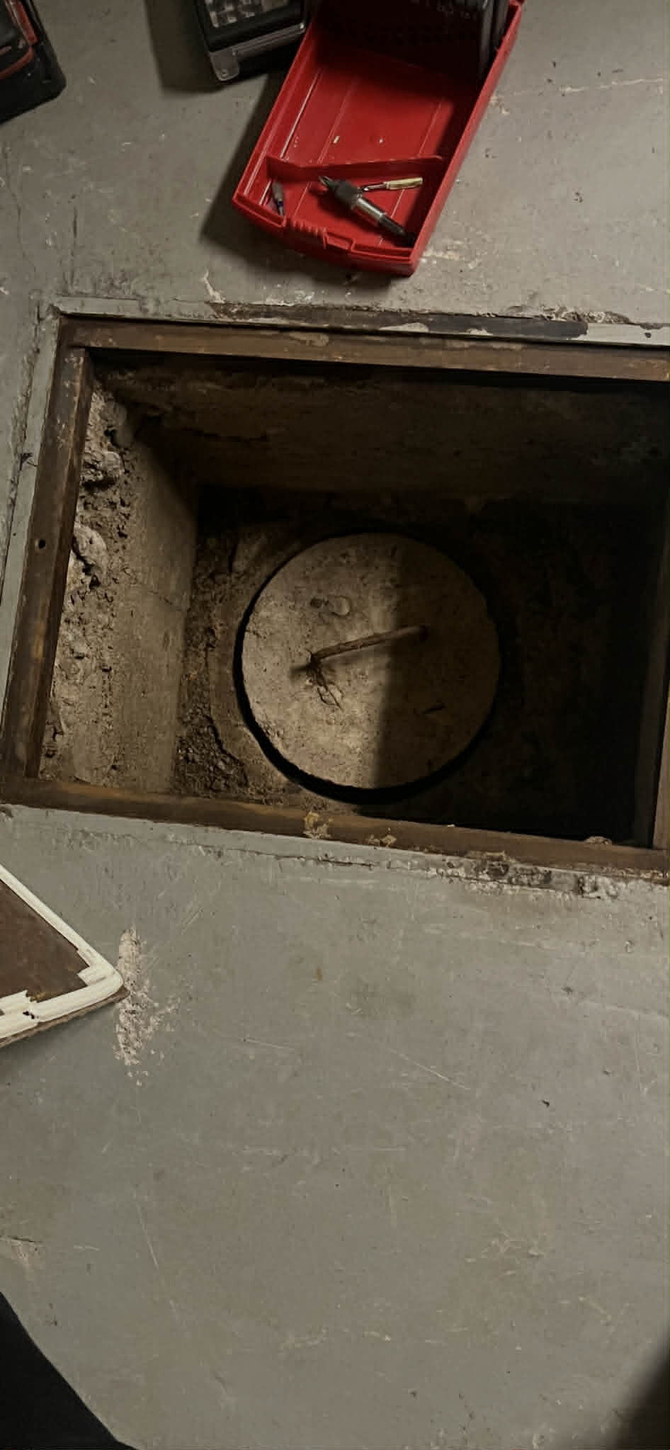

Ägt vårat hus ca.6månader.
Har märkt att det börjar lukta avlopp i källaren i pannrummet. Efter lite letande så är det rensluckan som lukten kommer ifrån( plåtlucka i golvet). Började direkt att kolla golvbrunnarna och hittade 1 som torkat och fyllde den utan resultat med lukten. Limmade på en gummilist runt plåtluckan och skruvade tillbaka den. Kommer fortfarande lukt. Inga problem med avloppen överlag allt rinner som det ska och inte stopp någonstans. Det är alltså enbart från luckan det luktar ingen annanstans. Hållit på några dagar nu. Har också tappat i ca.20-30l vatten i rensluckan. Någon som vet vad detta kan vara??

Det går inte att få det lufttätt vid luckan på röret? Jag kan tänka mig att det finns glipor under metallramen till plåtluckan som släpper igenom lukt.lucasss skrev:

Men borde det inte luktat något tidigare? Verken vi har eller gamla ägaren har haft problemD Dublin skrev:
Vad för avlopp - 3-kammare och infiltrering ??
Har du någon avloppsventilation typ går genom hela huset, genom vind och ut på tak med någon hatt eller rörkrök/böj.
Hur är din ventilation - har du mycket undertryck gentemot utomhus (tex. inställning av fläktarna för FTX/frånluftsvärmepump)
Finns denna avloppsventilation och man inte misstänker att det skulle vara stopp i denna - kolla 3-kammarbrunnen och fördelningsbrunnar att det inte är för stora glipor i dess lock.
- Syftet med avloppsventilationsröret genom huset vintertid är att det skall med rumsvärmen ge så mycket dragverkan att det är en smula undertryck i avloppsrören och den vägen hindrar inläckande odörer - fins inte undertrycket (eller undertycket i bostaden är stark, starkare än vad avloppsventilationsröret ger i dragverkan) måste avlopp och golvbrunnar, rensluckor och alla vattenlås vara bra jäkla täta då det behöver inte läcka mycket i någon skarv för att det skall bli otrevlig doft - och avlopp som är ett antal år gamla är inte helt täta.

Jag har exakt likadan renslucka. På det nedre locket sitter det en klämma som man skruvar fast så att locket trycker ordentligt mot röret. Det sitter inte packningar någonstans. Har aldrig haft problem med att det luktar.
Lägg ingen tid på att täta, det är inget fel på luckan om lukten har uppstått plötsligt på senare tid. Något annat är fel.
Jag gissar att du har nästan stopp längre ned i stammen, alltså nedströms om luckan. Eftersom luckan inte är gastät kommer övertrycket av stinkande luft i rören som uppstår när du använder avloppet att tryckas ut via luckans glipor.
Beställ hem spolbil som första åtgärd skulle jag rekommendera. Om det nu är kommunalt avlopp.
Är det enskilt avlopp finns problemet där, t ex igensatt infiltration så att vattnet har stigit i utgående ledning.
