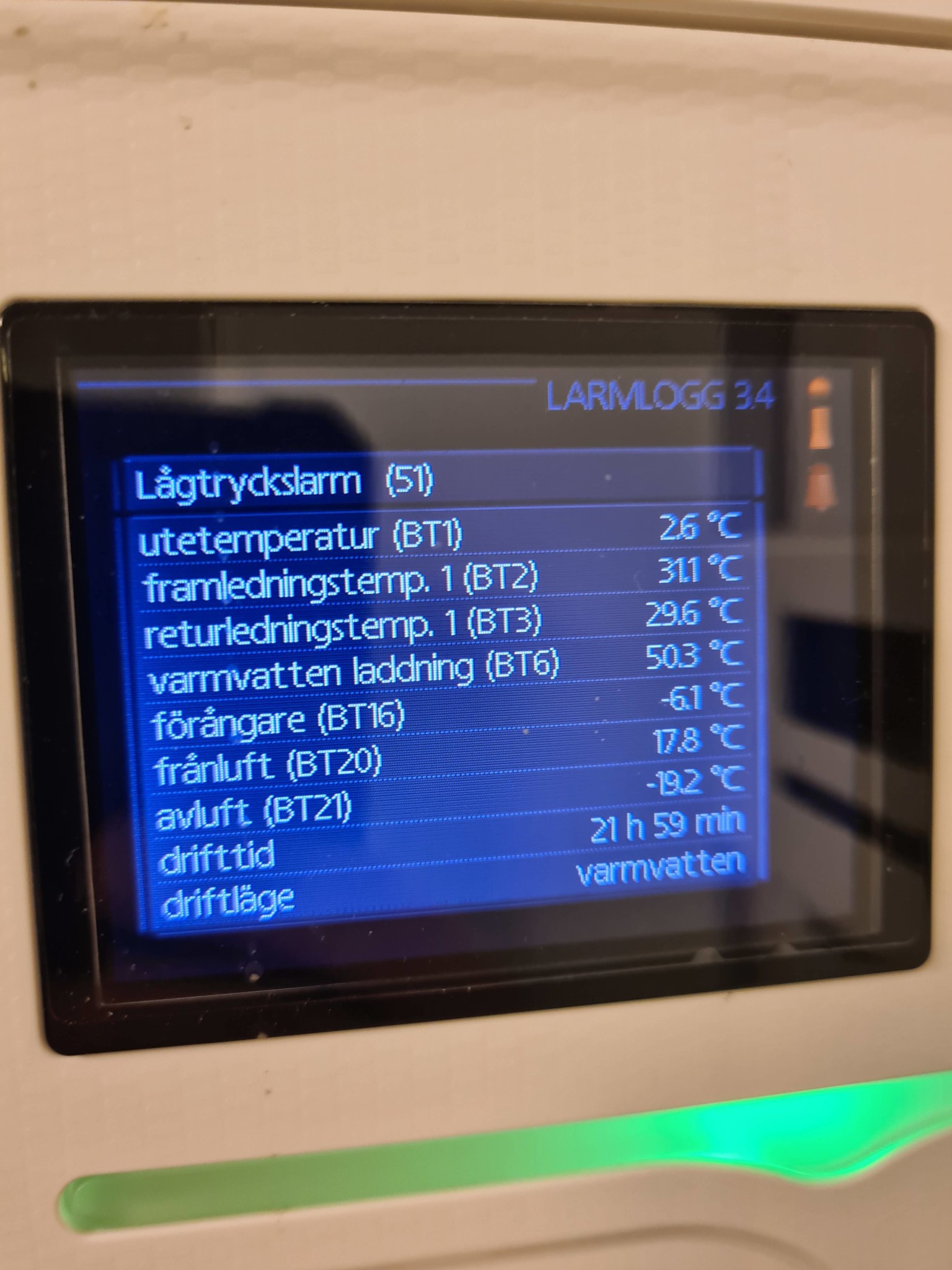

Hej, har en flvp nibe f470 som ger LP-larm. Bytte förångare och fyllde på nytt köldmedium i våras (auktoriserad firma) på grund av läckage från förångaren. Nu har jag fått lp-larm 2 gånger med en månads mellanrum senast idag. Pumpen servades/generell översyn för en vecka sen ua. Har svårt att utläsa varför det uppkommer. Filtren på till och frånluft helt rena och båda fläktarna går ua. Bifogar bild från larmloggen och hur det ser ut en liten stund efter återställning. Tycker att diffen mellan förångare och avluft känns märklig vid larmet. Någon med liknande erfarenheter? Mvh Johannes

Vad har du för temperatur på förångargivaren och avluften när kompressorn inte är igång ? :thinking:

Jag tror att något är knas med förångargivaren då den är varmare än avluften, den bör visa samma eller en lägre temperatur än avluften aldrig högre.
En felvisande förångargivare gör så att vpn ej går in och avfrostar vilket efter en längre tid resulterar i ett LP-larm. :sweat:

Ursäkta sent svar tobbetk. Det försvann i småbarnslivet litegrann. Men. Reparatör här idag och problemet var att tempsensorn till förångaren hade hamnat några cm för långt bak med felvärden som följd, med resultat att förångaren isar igen och pumpen slår av. Troligen hänt i samband med byte av förångare i somras men märkts först nu vid kall väderlek. Nu efter åtgärd är alla värden normala igen.
