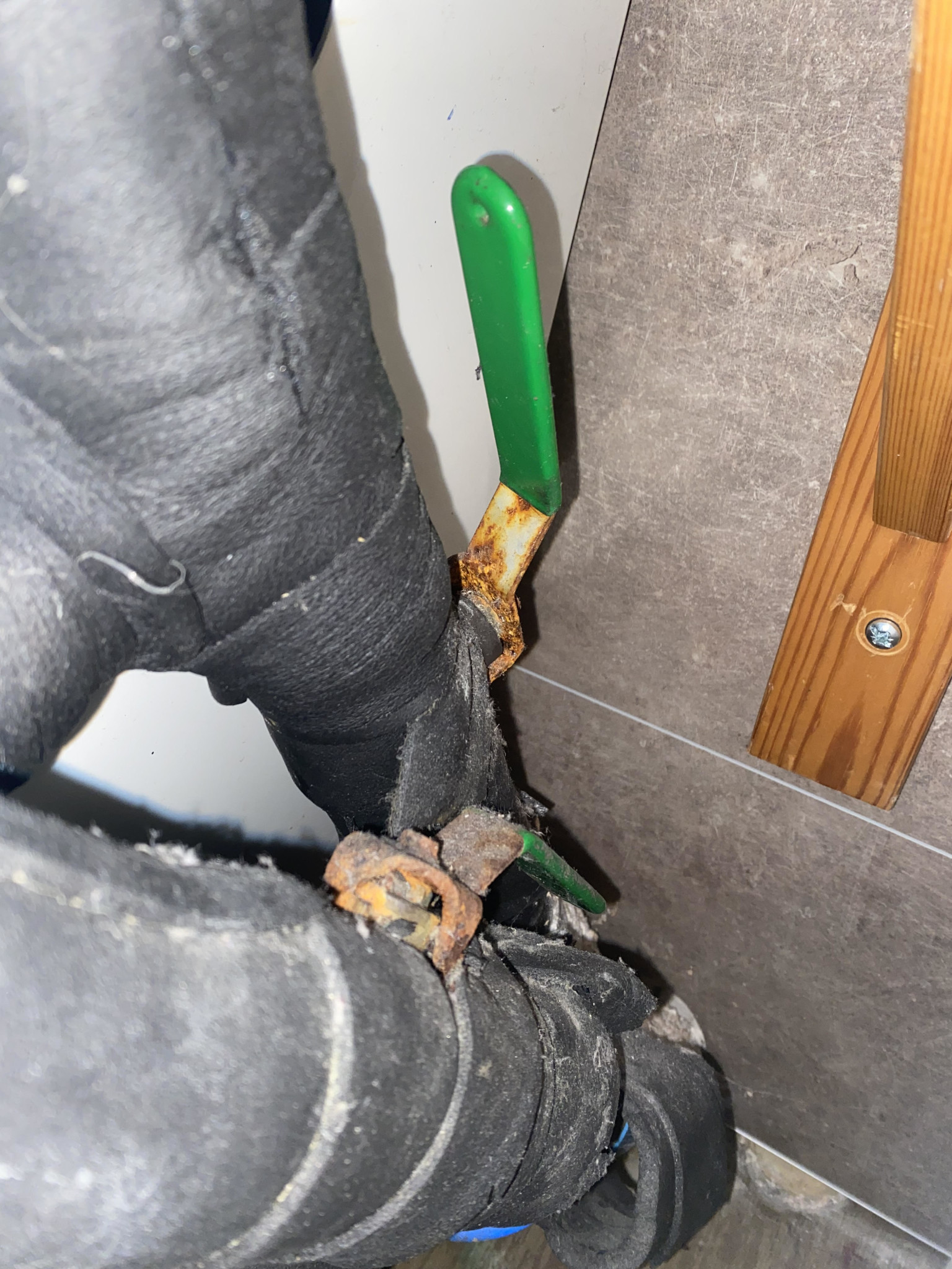

- Tidigare ägare har inte satt dit avstängningsventiler på respektive sida om KB filtret.

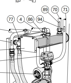

1. lufta kb, men det finns ingen 77 ventil innan köldmediet som i manualen... se bild
sida 20 i https://www.nibe.eu/assets/documents/11189/411050-2.pdf

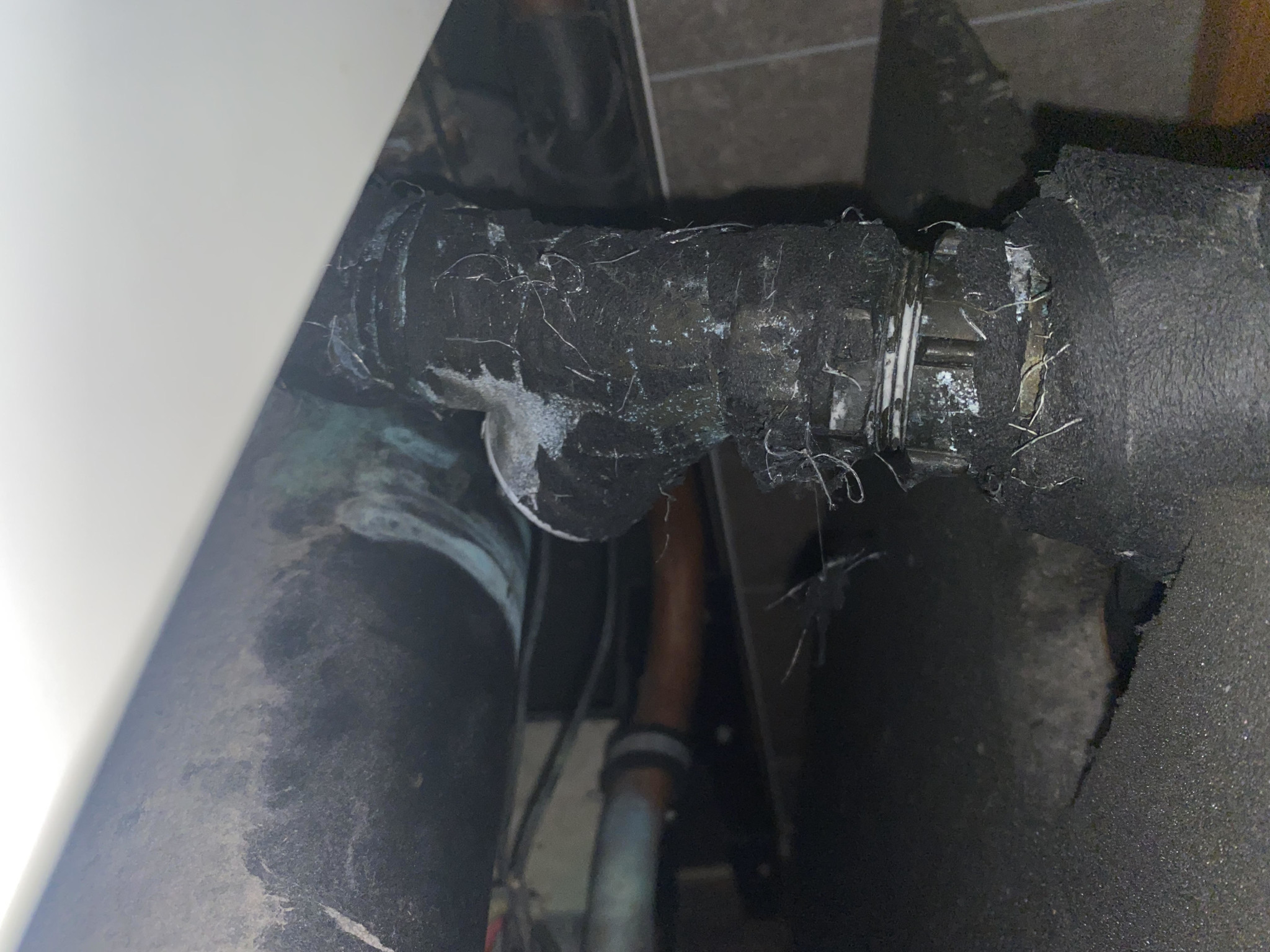

Isolerade rör med korrosion och grön ventil mot en vägg.

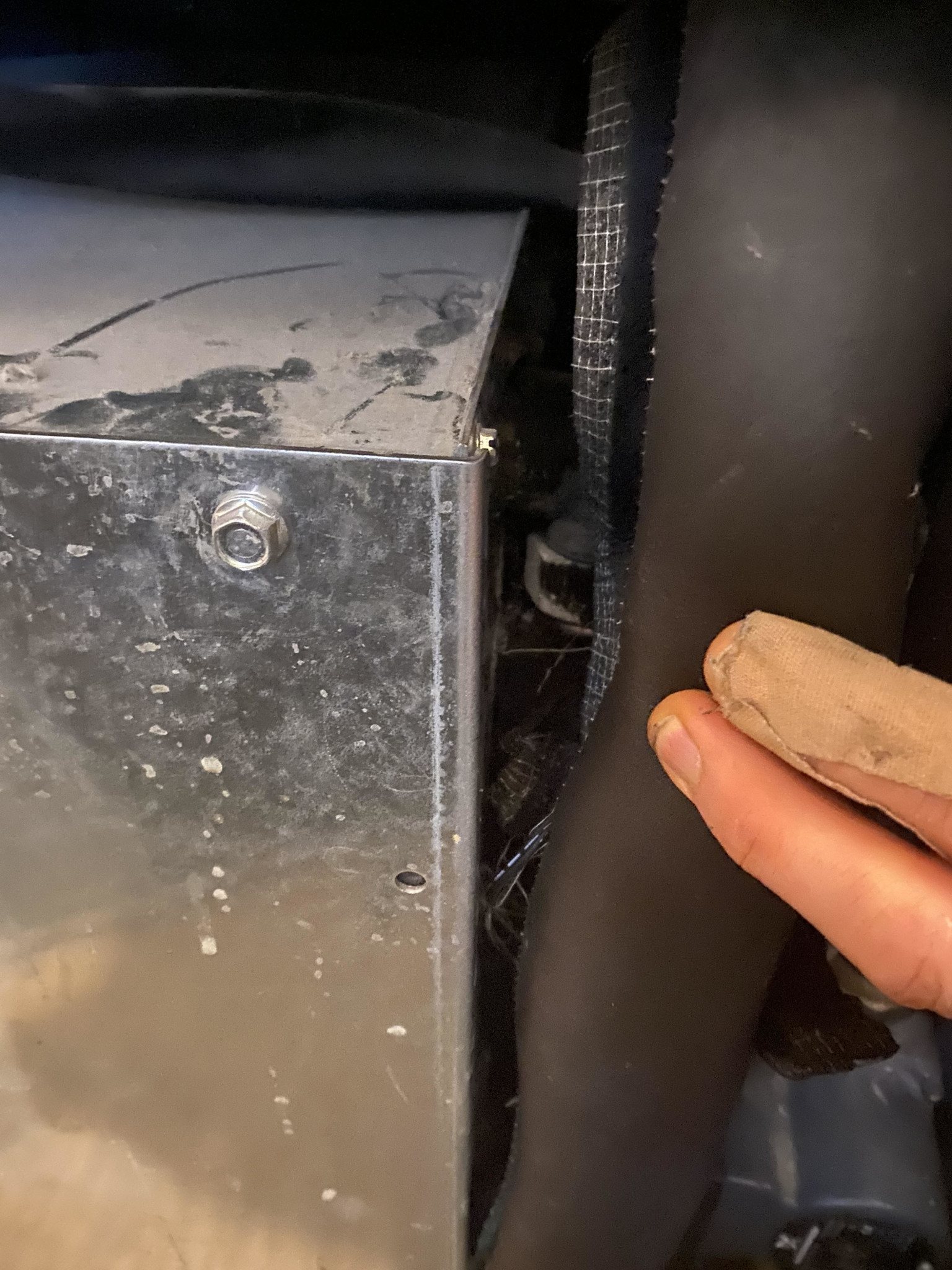

Närbild på smalt utrymme med spindelnät, damm och otydliga objekt. Diffus fokus och begränsad synlighet.
Dammigt, industriellt utrymme med synliga rör, metallbox och slitna ytor.
Sliten rörisolering med tejp runt koppling, behov av underhåll eller reparation.

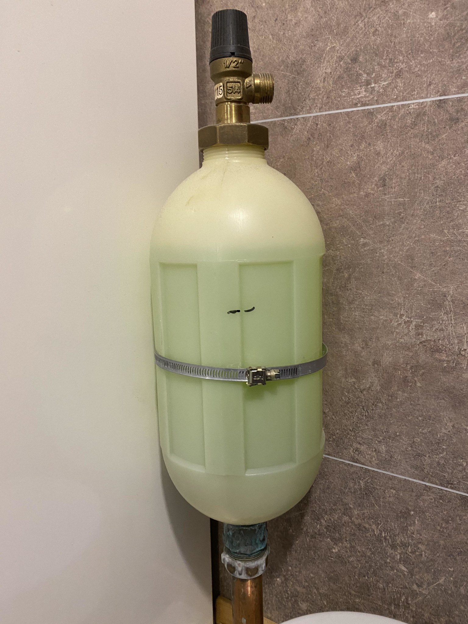

Dåligt flödei KB , snurrar pumpen som den ska, har du ett plastkärl för KB, så det går att se att det finns kb i systemet.
Tack jo plastkärl, det är fyllt, och har inte sätt någon skillnad.
Pumpen snurrar som sagt till lb larmet låser ut. Vet inte om larmet kommer för att pumpen stannar eller som en konsekvens av larmet?

Någon som vet varför det inte verkar finnas en avluftningsventil för KB. Den som anges som 77 i manualen?
Teknisk ritning, maskindelar, numrerade komponenter, ledningar, röranslutningar, detaljerad illustration, installationsguide.

Konstaterade precis att det inte finns någon kulventil under tryckkärlet =(
Expansionskärl för vattensystem med rörkoppling, säkerhetsventil och fäste, monterat på vägg.
Det är så mycket KB i kärlet så du behöver få i lite luft
Är verkligen novis, hur får jag in lite luft.
