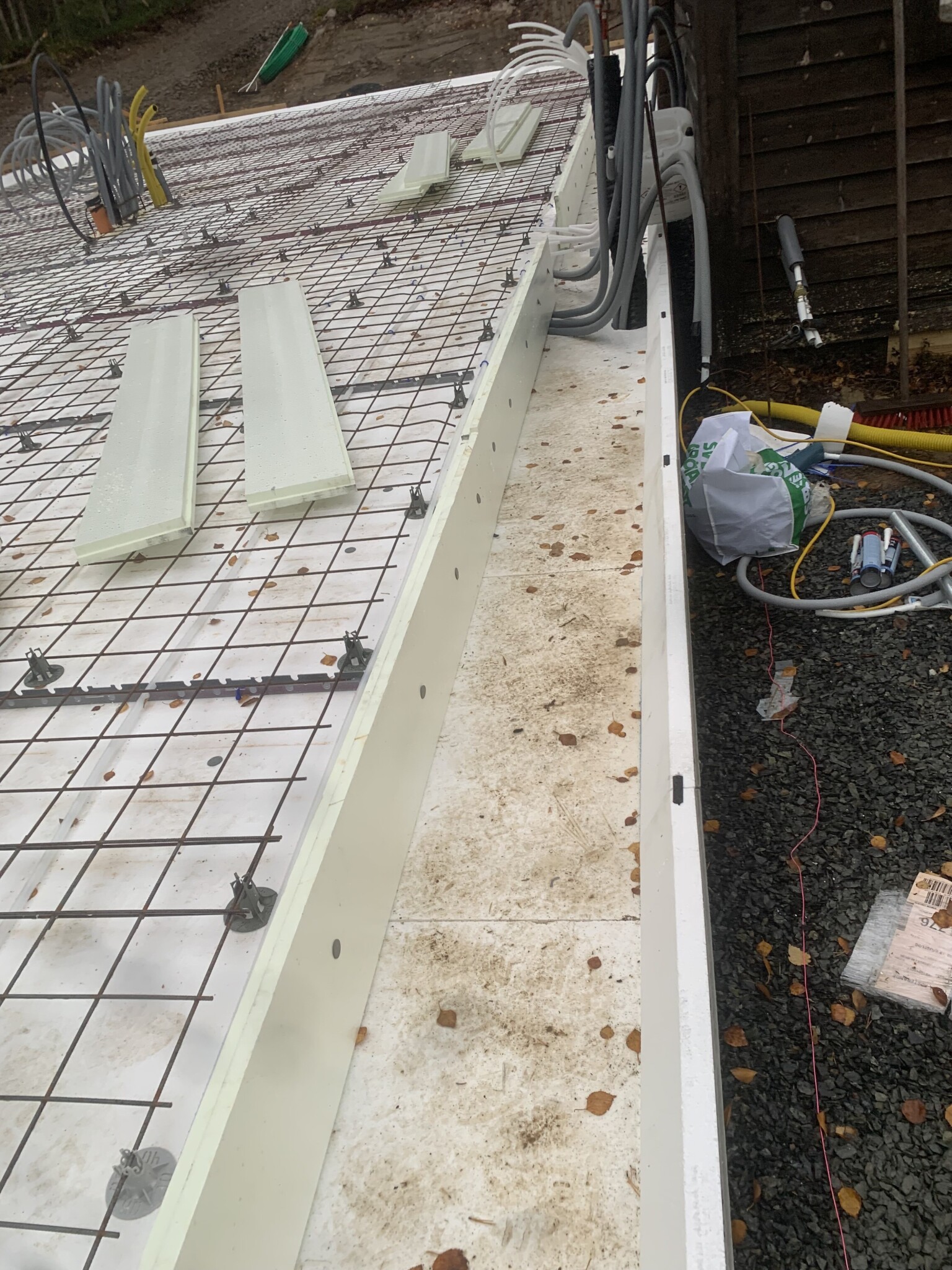

Tillbyggnaden 8,4*19,2m har gjutits en ganska standard platta med en (förhoppningsvis) energisnål egenhändigt byggd U-kantbalk.
Gjutet betongfundament med armeringsjärn och isoleringsrör på en byggarbetsplats, färdig för uppförande av stomme.
Nygjuten betongplatta för utbyggnad av fritidshus, omgiven av tallar och grus, med ett gammalt timrat hus till vänster.

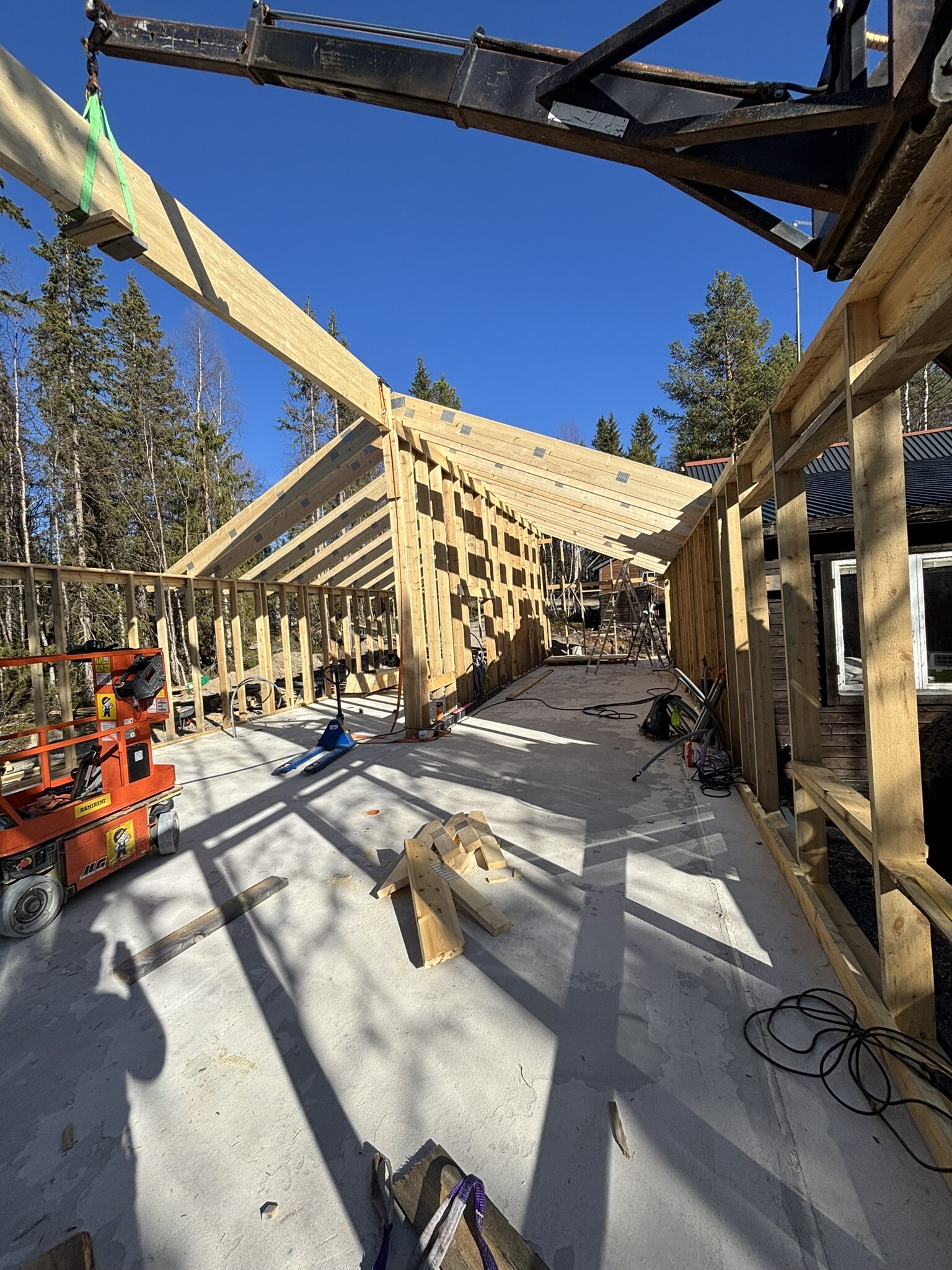

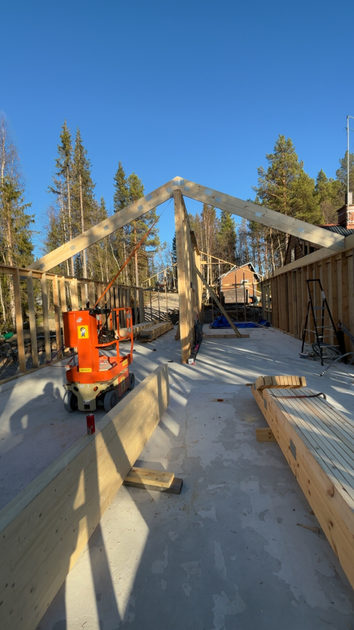

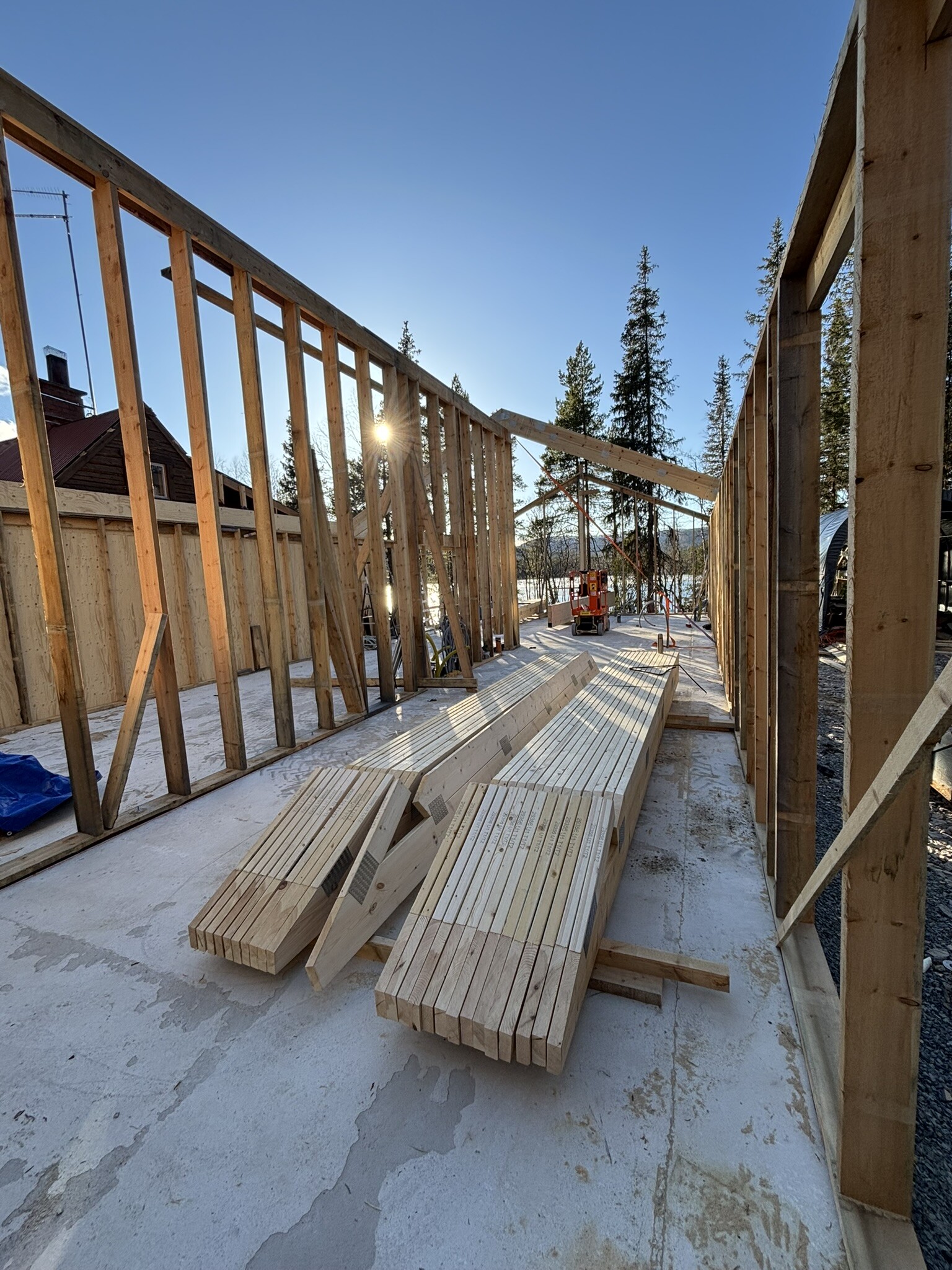

Stommen blir 45x145 2600mm vägghöjd, En sektion ryggåstak med Nockbalk, resten med en hjärtvägg som takåsarna vilar på.
3D-modell av takstolar och ramverk på ett pågående lösvirkesbygge med synlig trästomme och delvis genomsiktlig fasad.
Den inre dubbelstommen blir 45x95, så frånkopplad som möjligt från ytterstommen för att minska köldbryggor.
Tanken är att isolera väggar och takbjälklaget med Glas-lösullsisolering, använda Isovers varioXtra variabla ångbroms.
Är detta klokt? isover verkar förespråka det i sina monteringsanvisningar men finns det någon erfarenhet med så tjock mineralullsisolering och ångbroms?

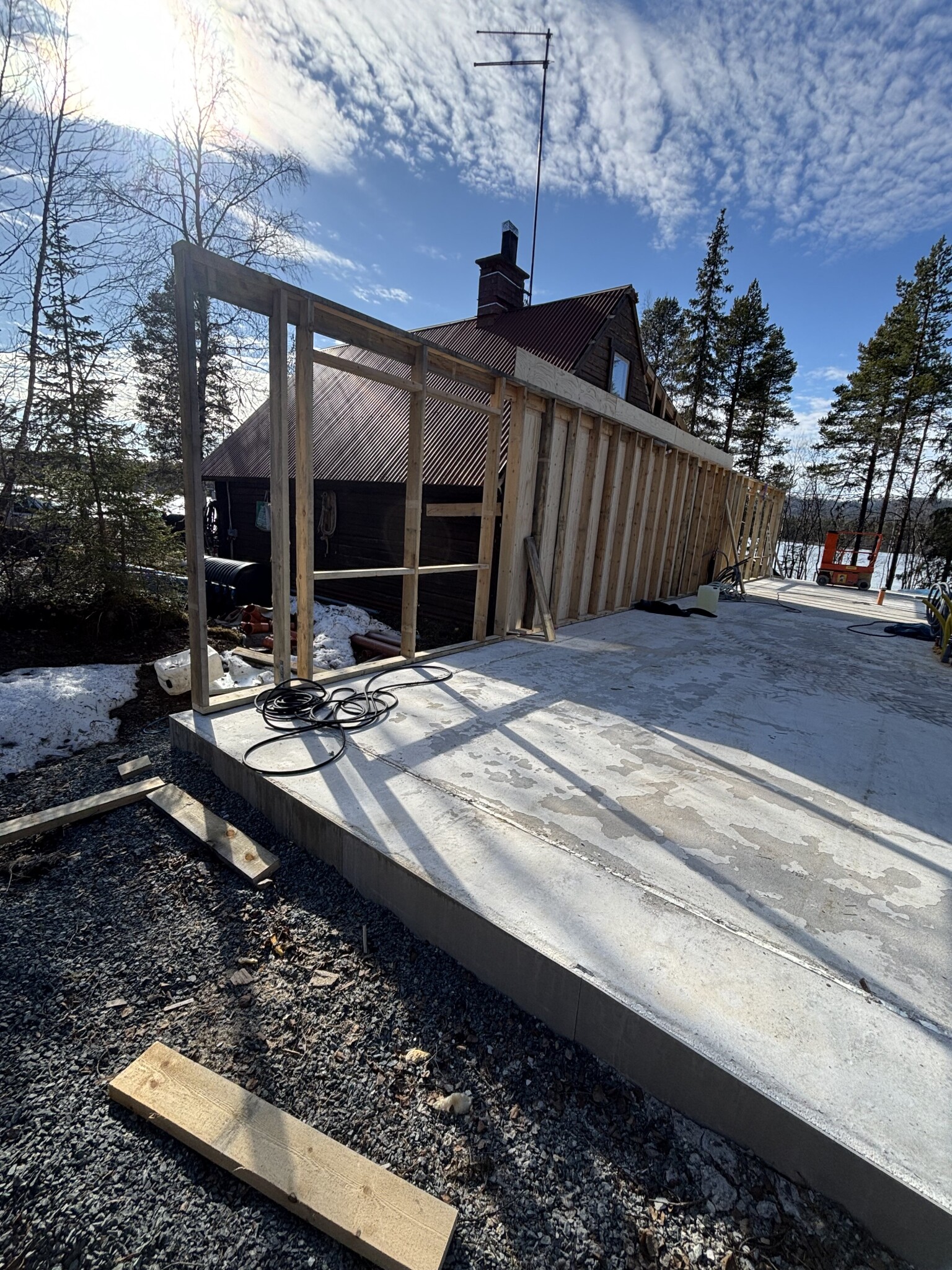

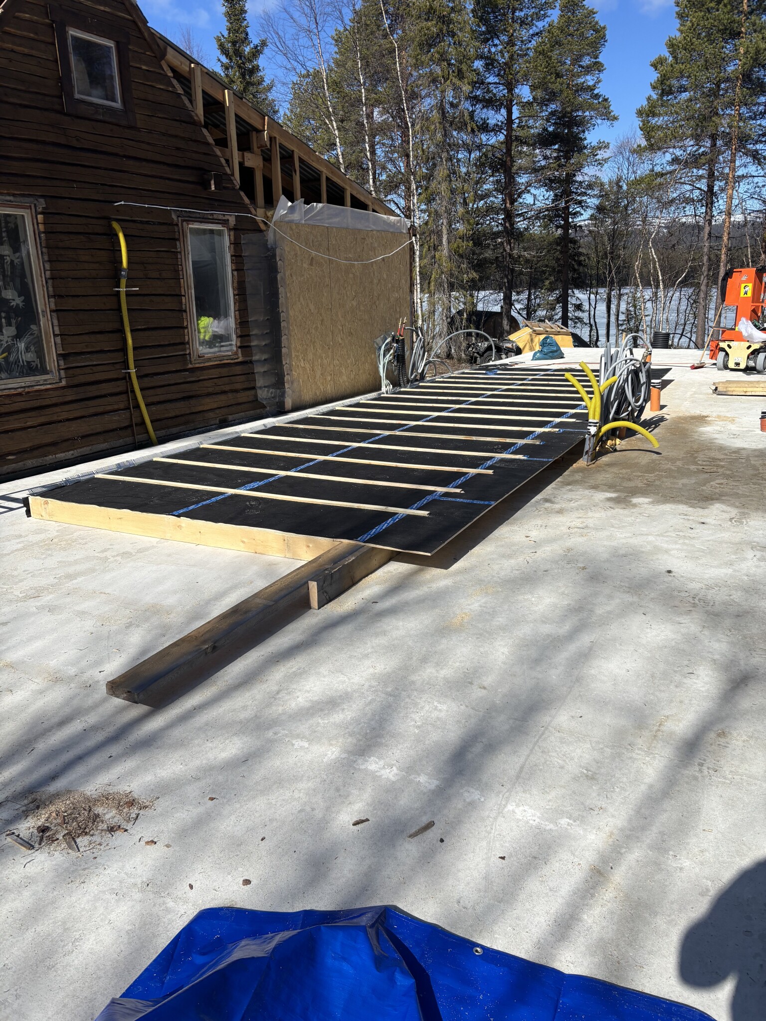

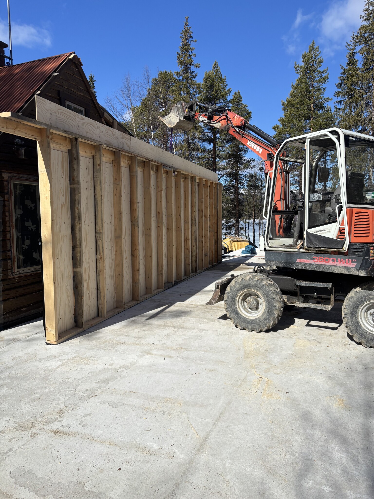

Bygget har dragit igång och vi kör på så hårt vi orkar.
Vi har reglat "mellanväggen", rivit upp en gammal yttervägg rivit bort gammalt kutterspån och ersatt den med glasull.
Träram för vägg ligger på marken bredvid ett hus, omgiven av byggmaterial och utrustning, med träd och blå himmel i bakgrunden.

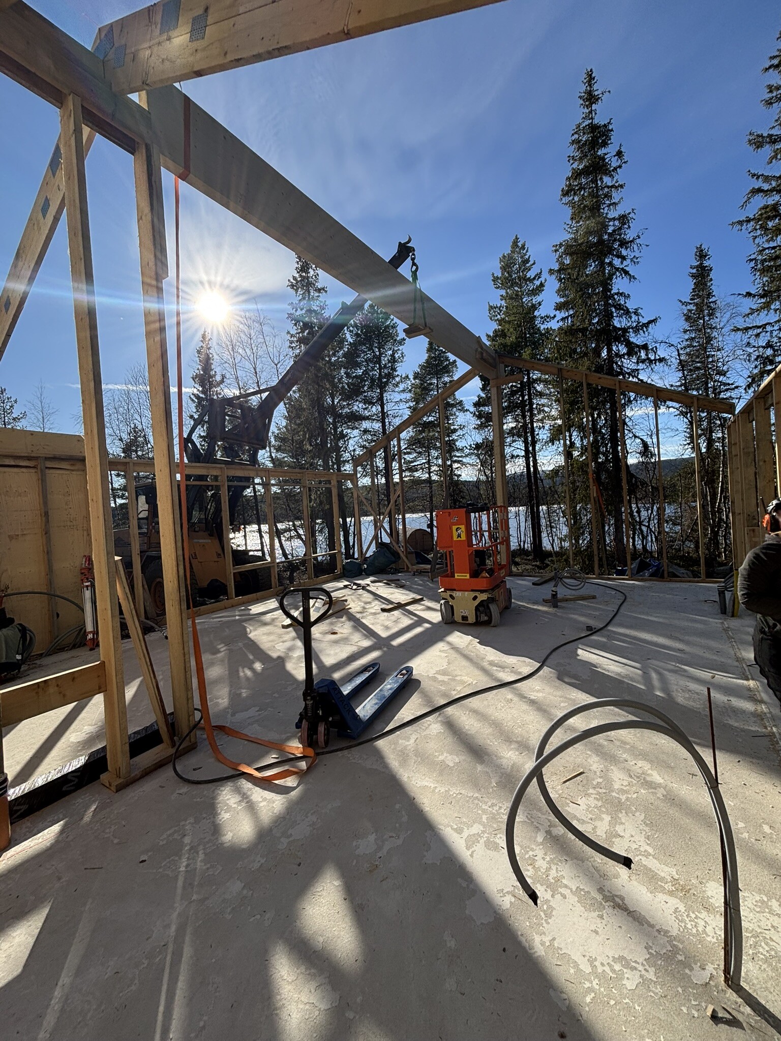

Träregelvägg under byggnad med grävmaskin i solsken, omgiven av träd.

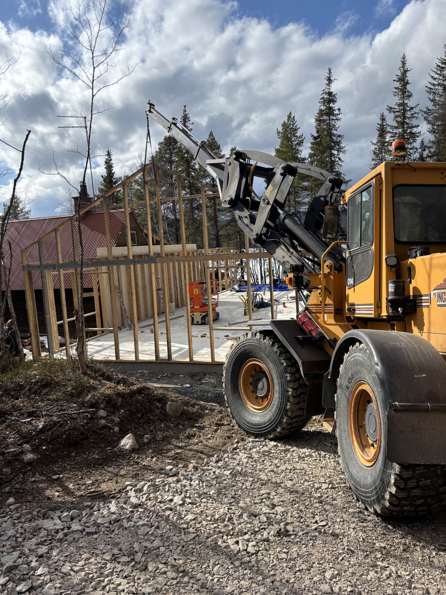

En misskommunikation med bygghandeln resulterade i en försenad leverans av vindskyddsfolien, vi får montera den efter stomresning helt enkelt!
Stomresning av en tillbyggnad med träreglar intill ett hus under en klar himmel, omgiven av träd och byggmaterial.
Byggarbete med lyftkran som reser en trästomme vid en byggarbetsplats, omgiven av skog och röda byggnader under en molnig himmel.

praktikst att äga såna maskiner när man bygger själv
Jo väldigt! Pelarliften kommer stark etta i praktikalitet!

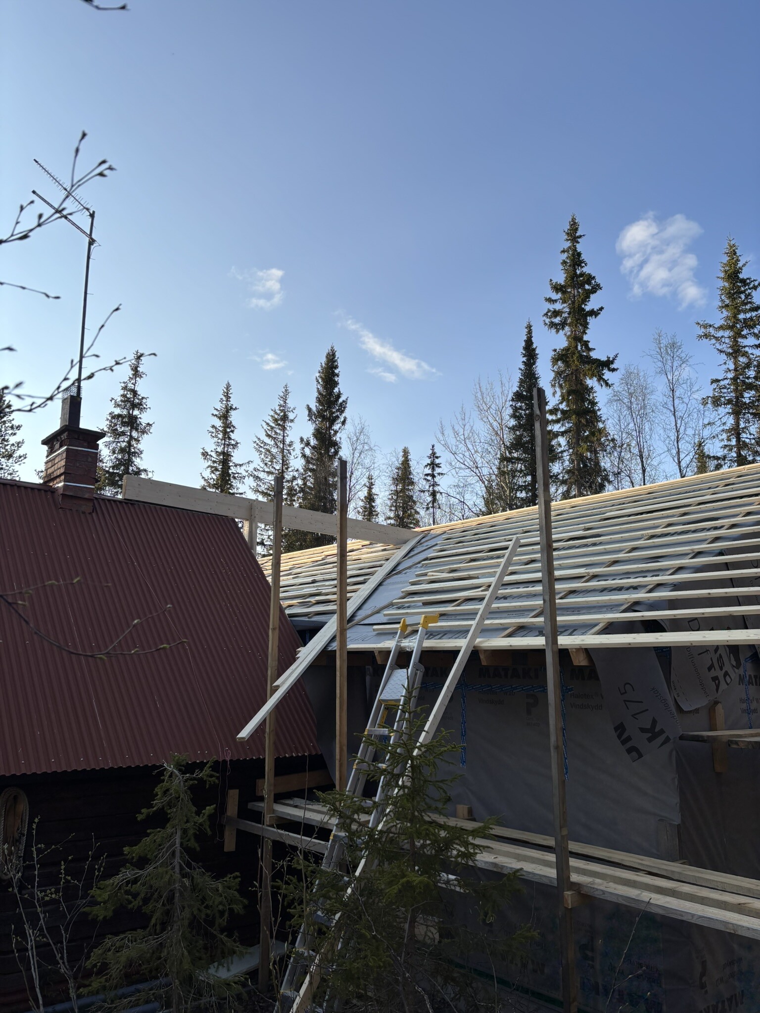

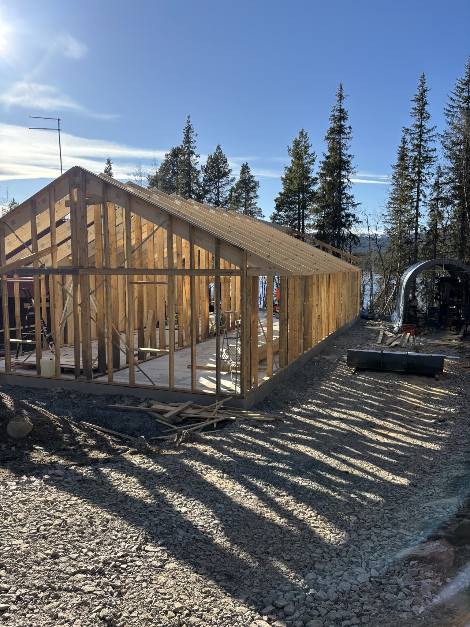

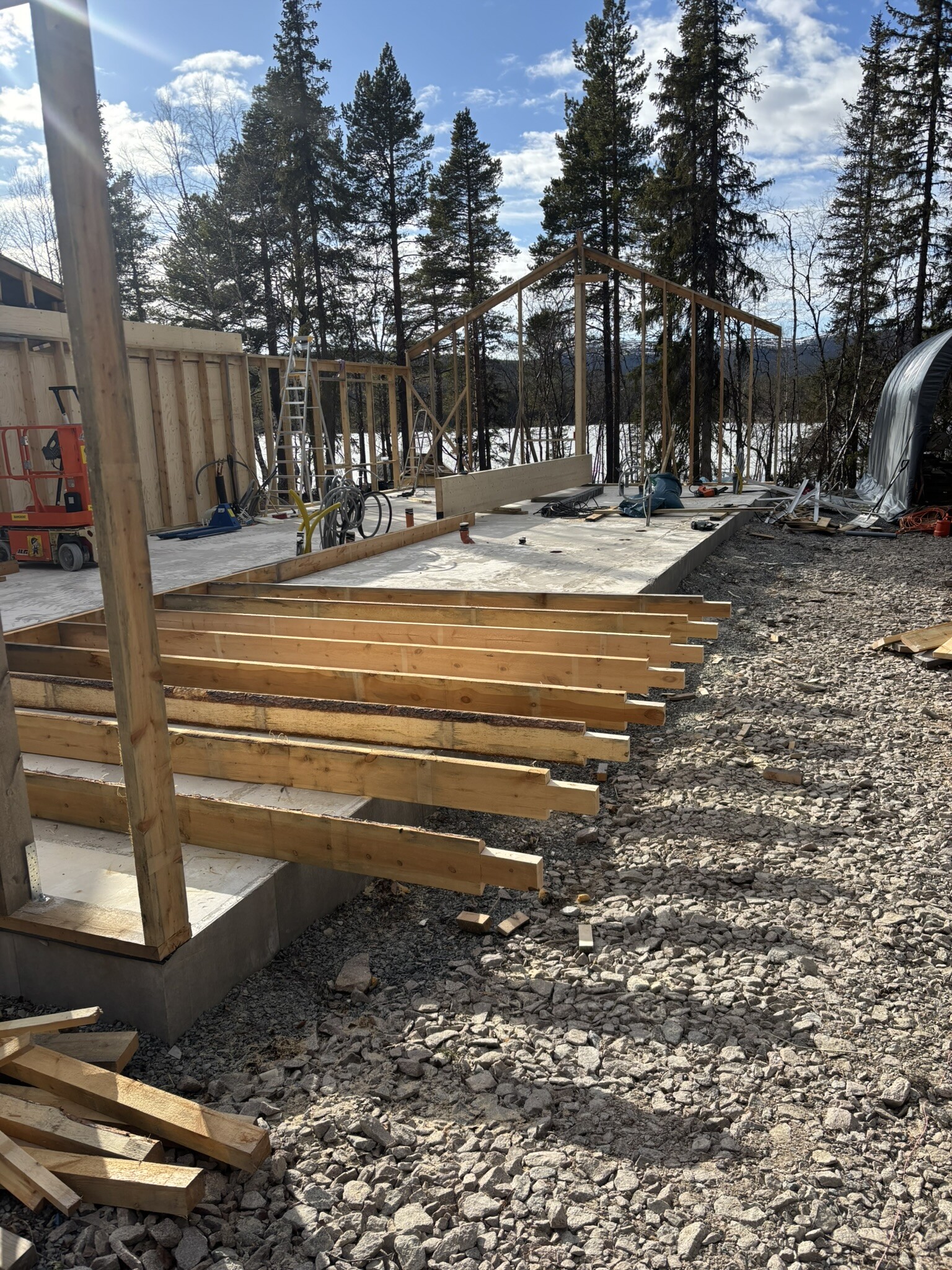

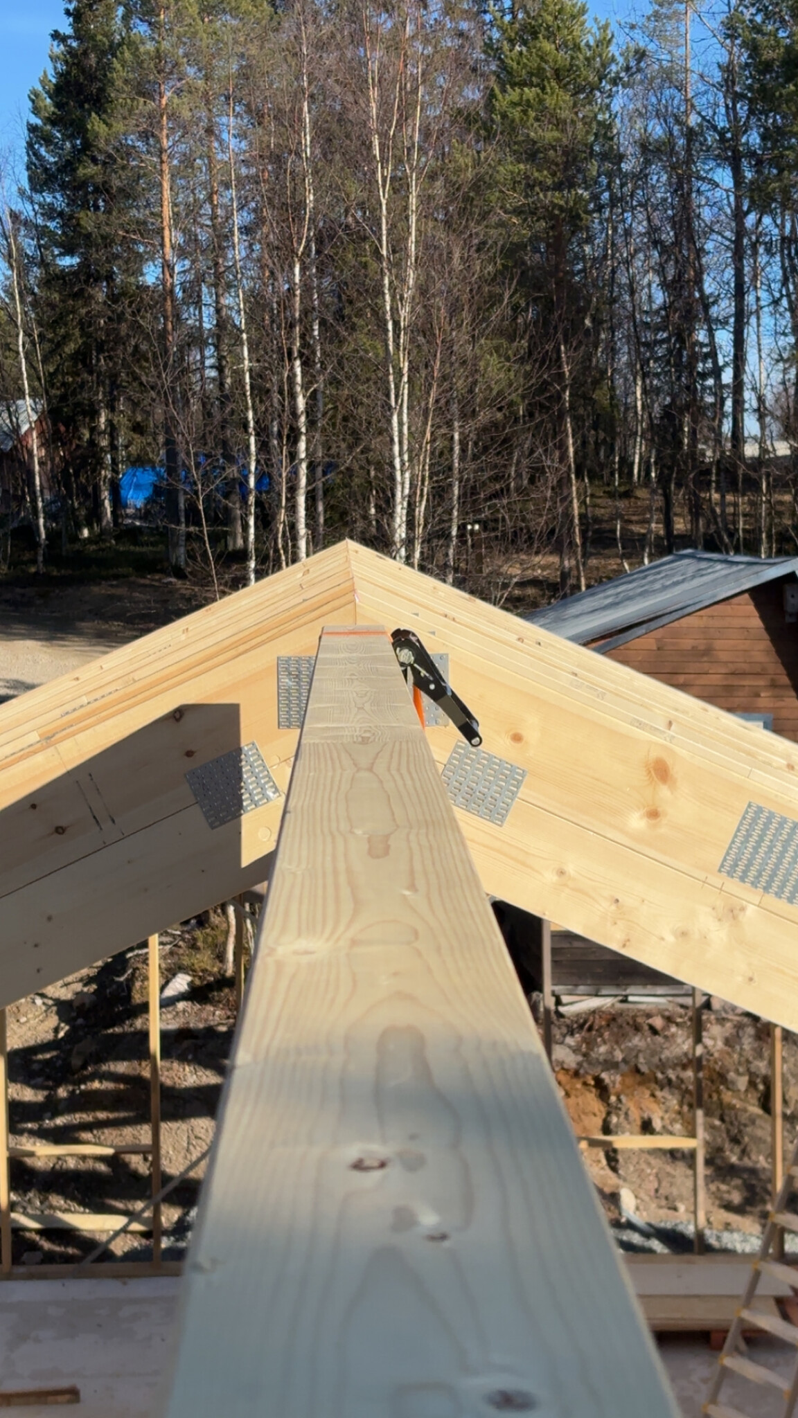

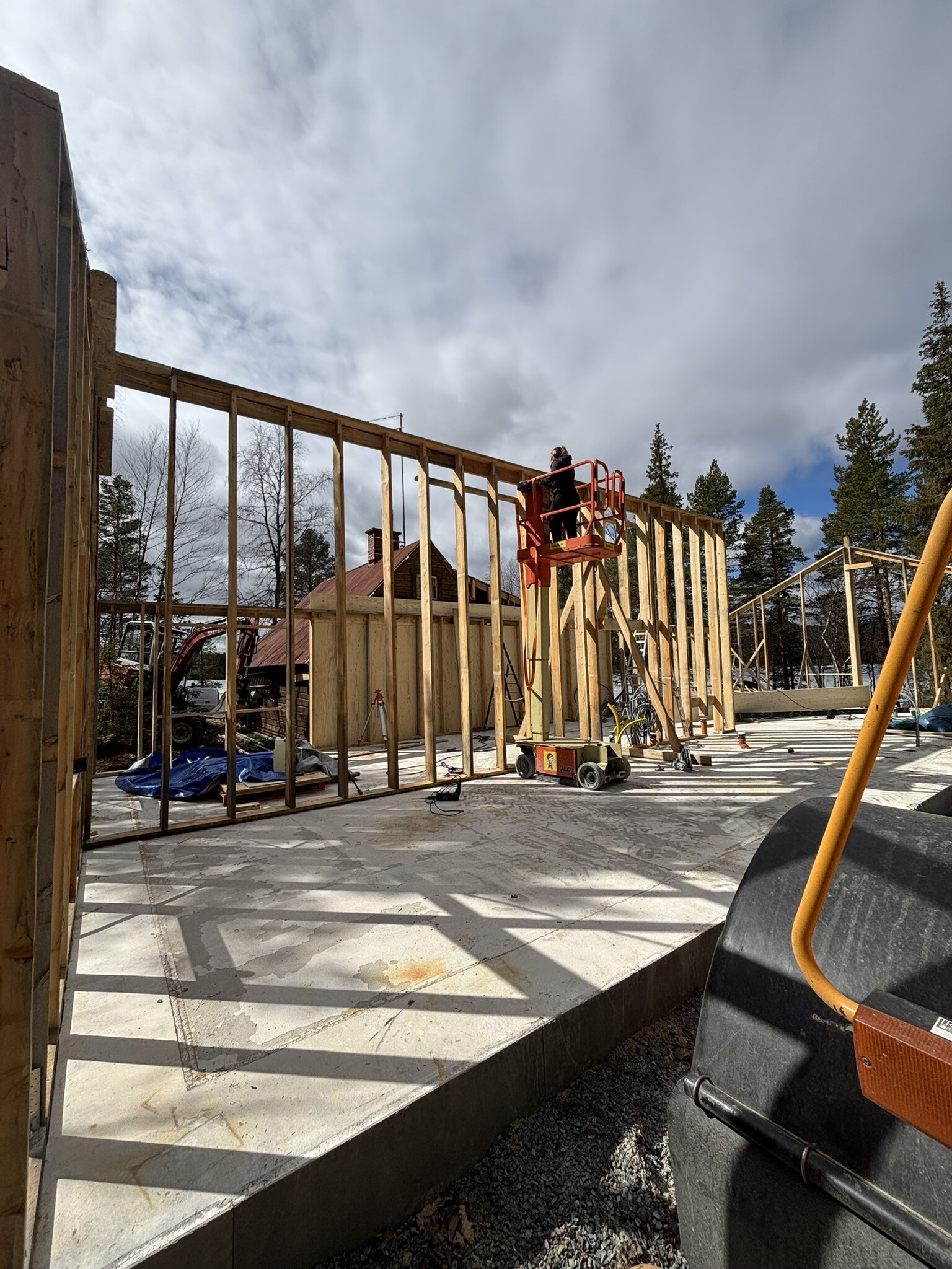

Uppdatering: vi har fått upp stommen men vi har haft regn i stort sett varje dag i en månads tid efter vi fick upp difftaket så vi har inte kunnat öppna det gamla taket och bytt ut det. snart skiter jag i vilket och gör det trots evigt regnande !
Byggprojekt med stomme och takstolar i trä under uppförande, omgiven av skog och utrustning spridd på marken.
Byggarbetsplats med stomme till vägg under uppförande, en person i lift arbetar på stommen, molnigt väder.
Trästomme under uppbyggnad i solsken; byggmaterial och byggnadsställning synliga.
Trästomme för byggnad under uppförande, med liggande plankor på marken och en klar himmel i bakgrunden.
Pågående takbygge med trätakstolar under montering, fint väder och byggmaterial utspritt på betonggolv. Skog i bakgrunden.
Bygge av husstomme under klarblå himmel, med ett kranfordon lyftandes takbjälke, omgivet av barrträd. Solen skiner genom trästrukturen.
Byggprojekt nära skog med en trästomme uppförd på en grund. Solig dag, träd i bakgrunden.
Takstomme under konstruktion med takbjälkar och natur i bakgrunden. Ett verktyg ligger på en av bjälkarna.
Öyivind och 3 till

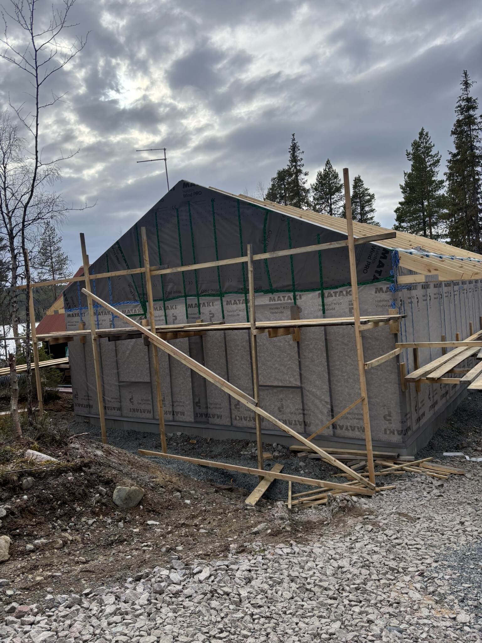

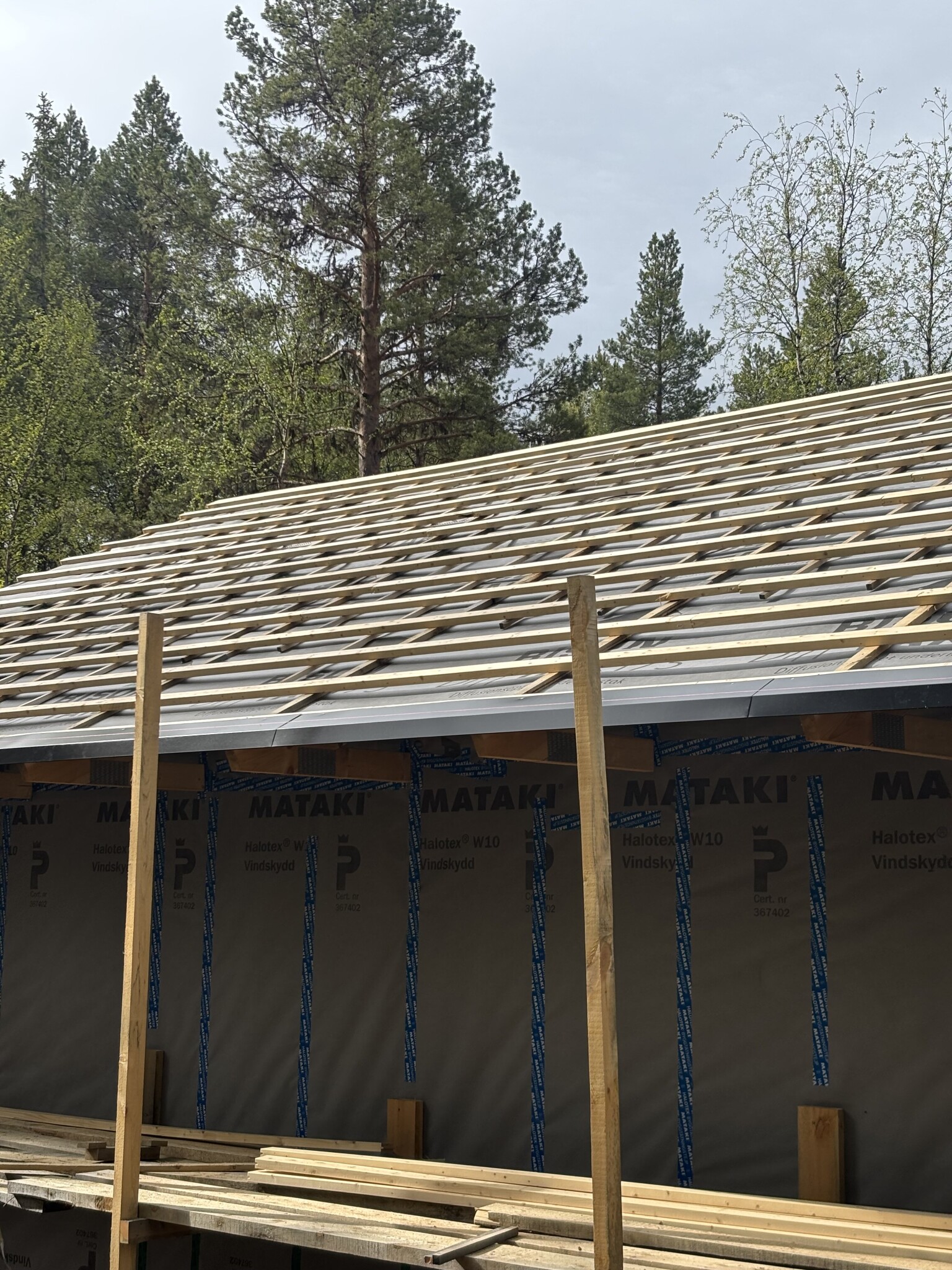

Fortsättning:
Byggnad under konstruktion med trästöd och täckplast, synliga takstolar och träd i bakgrunden.
Vägg med vindskydd och blå tejp, trästöd och takstolar under byggnation, grus vid basen.

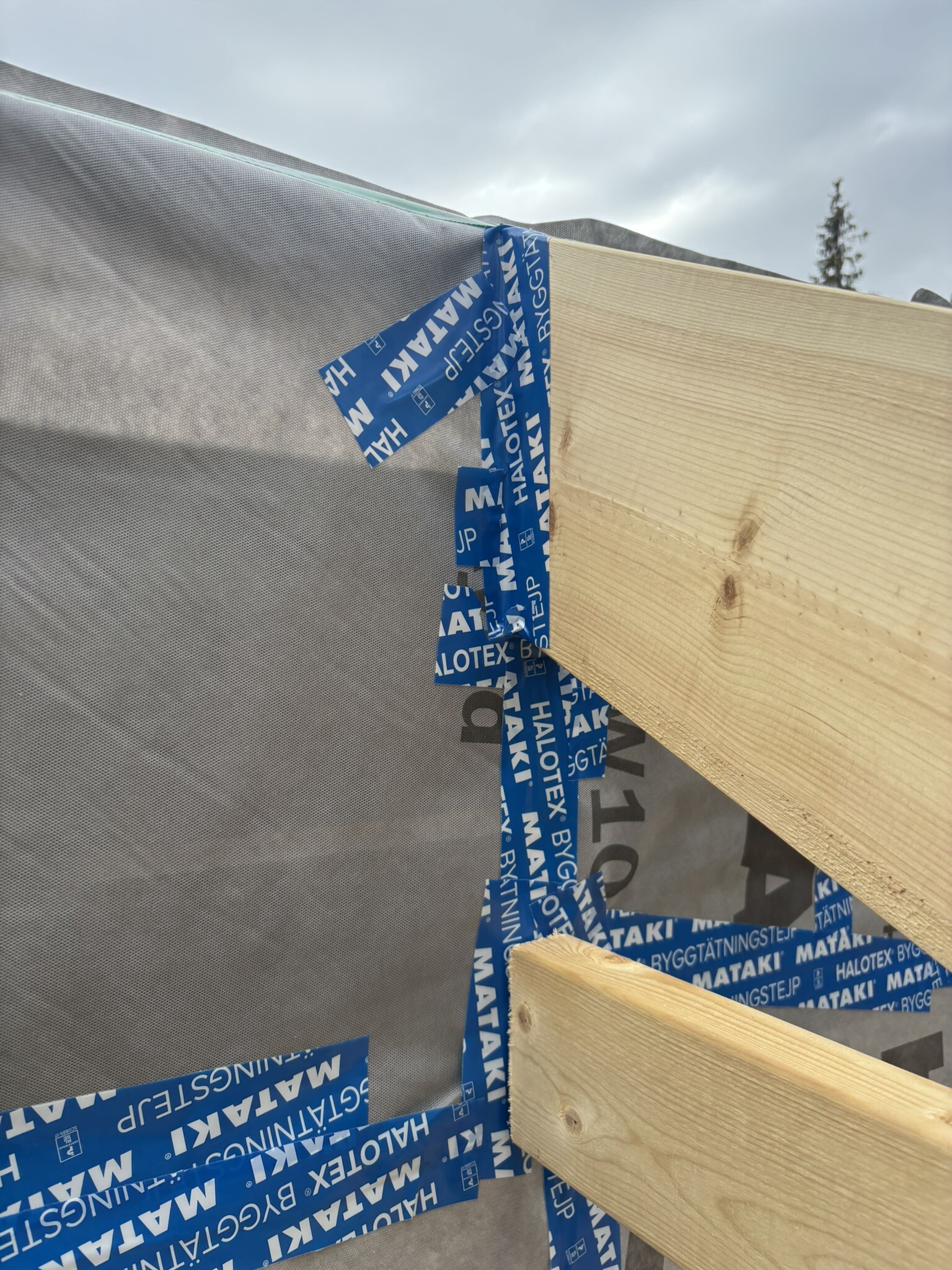

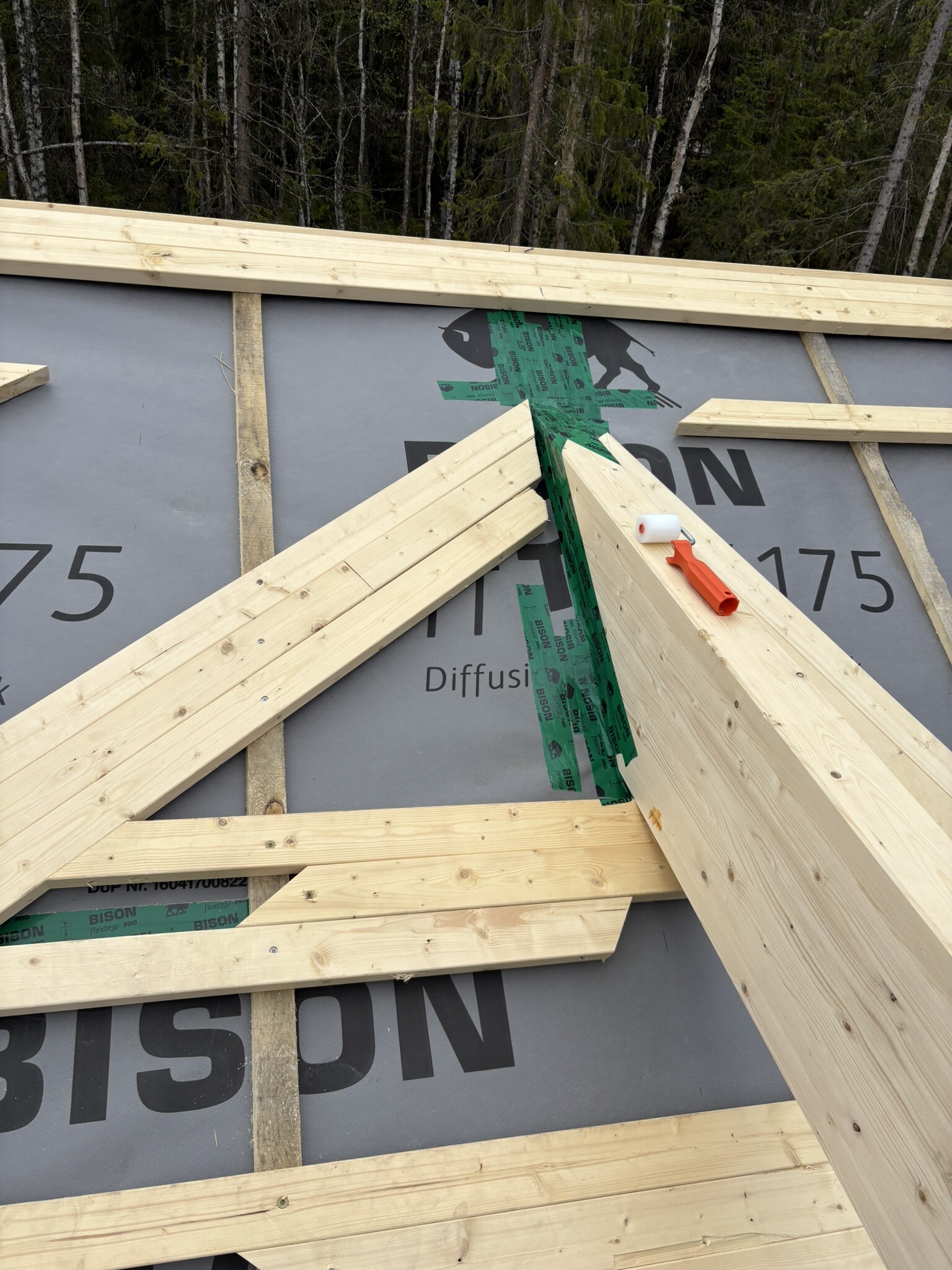

Dubbelhäftande tejp från Mataki på en byggkonstruktion, visar vägg-tak-skarv för stabilitet.

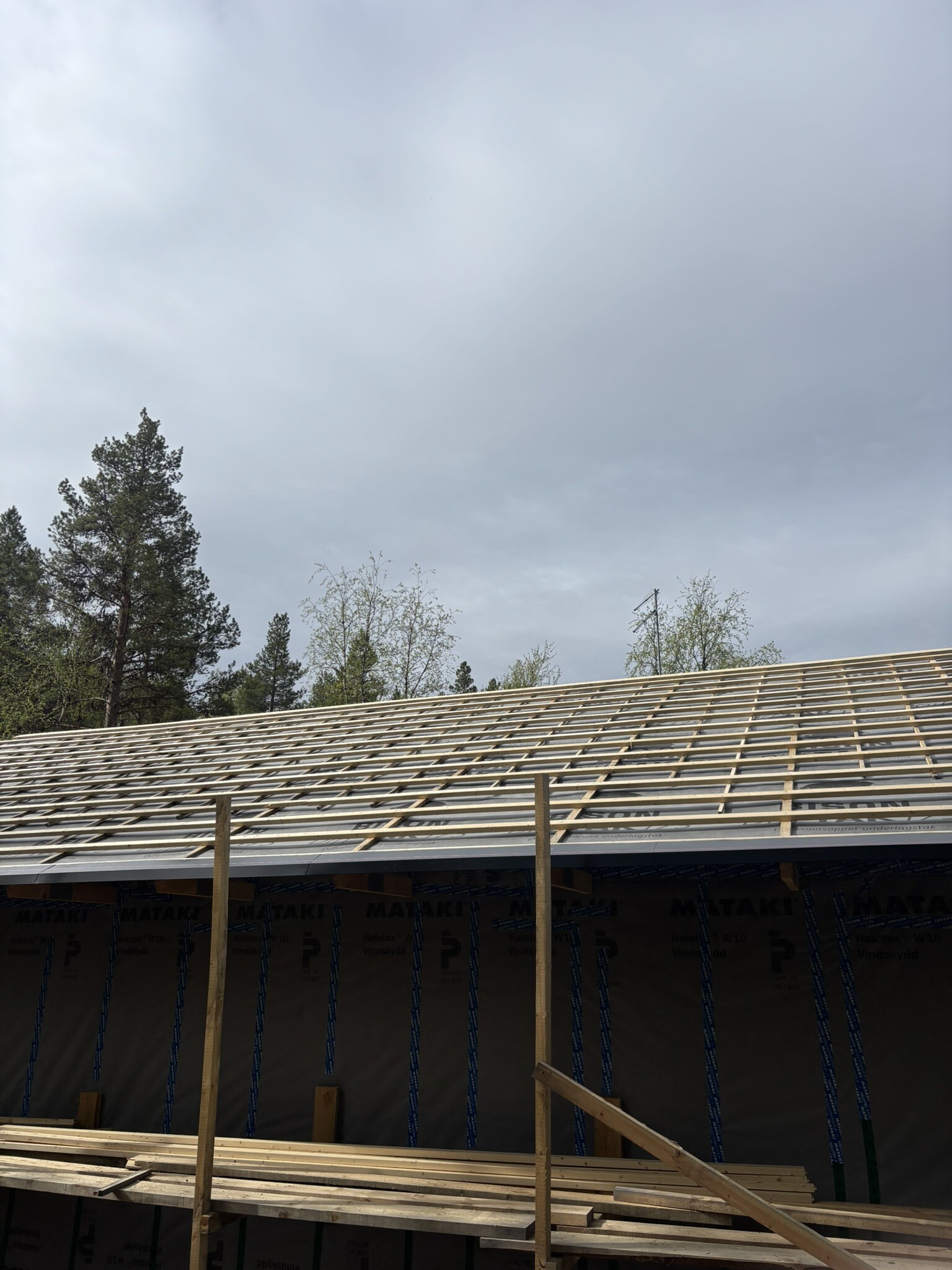

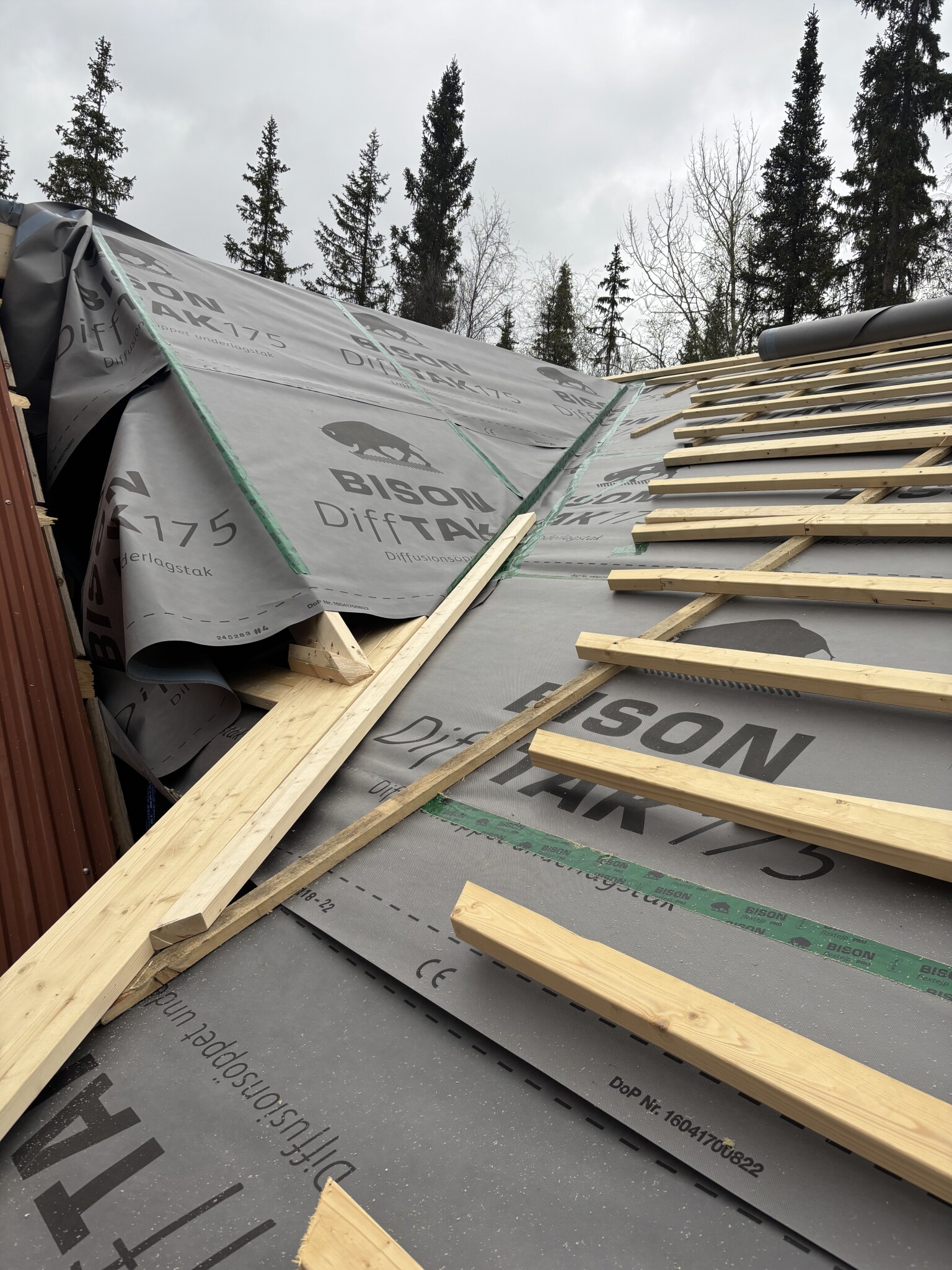

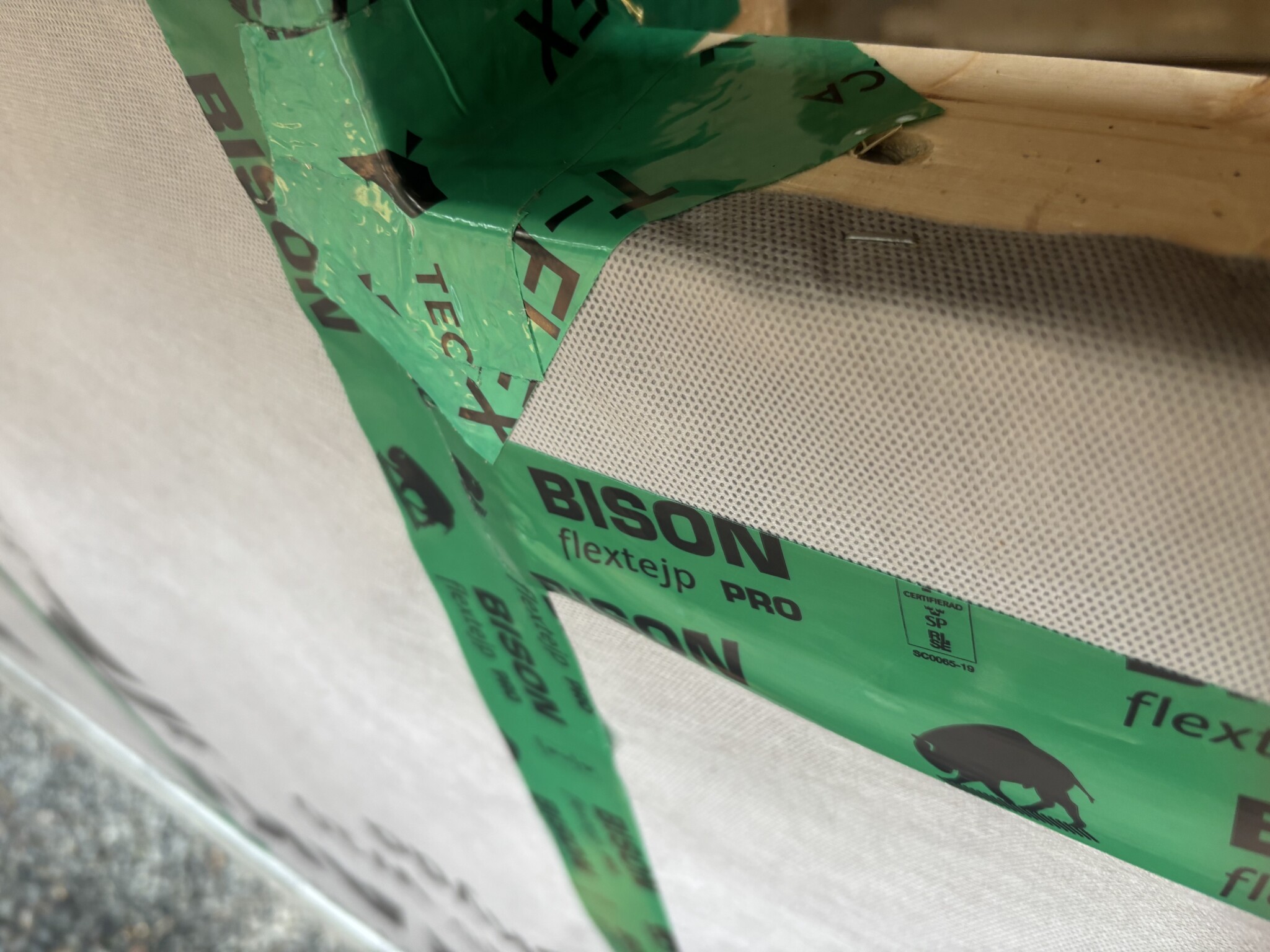

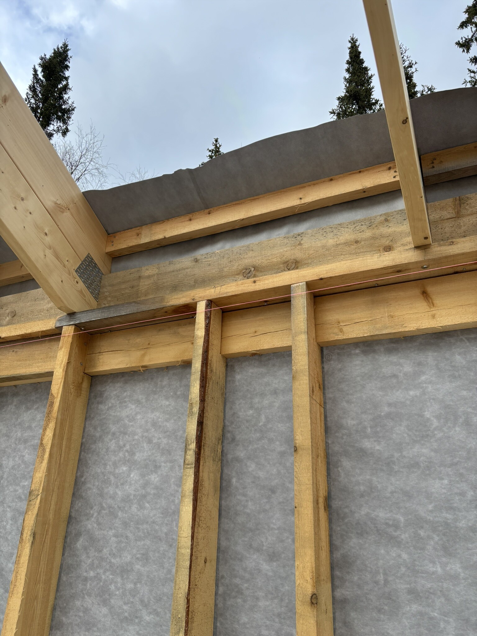

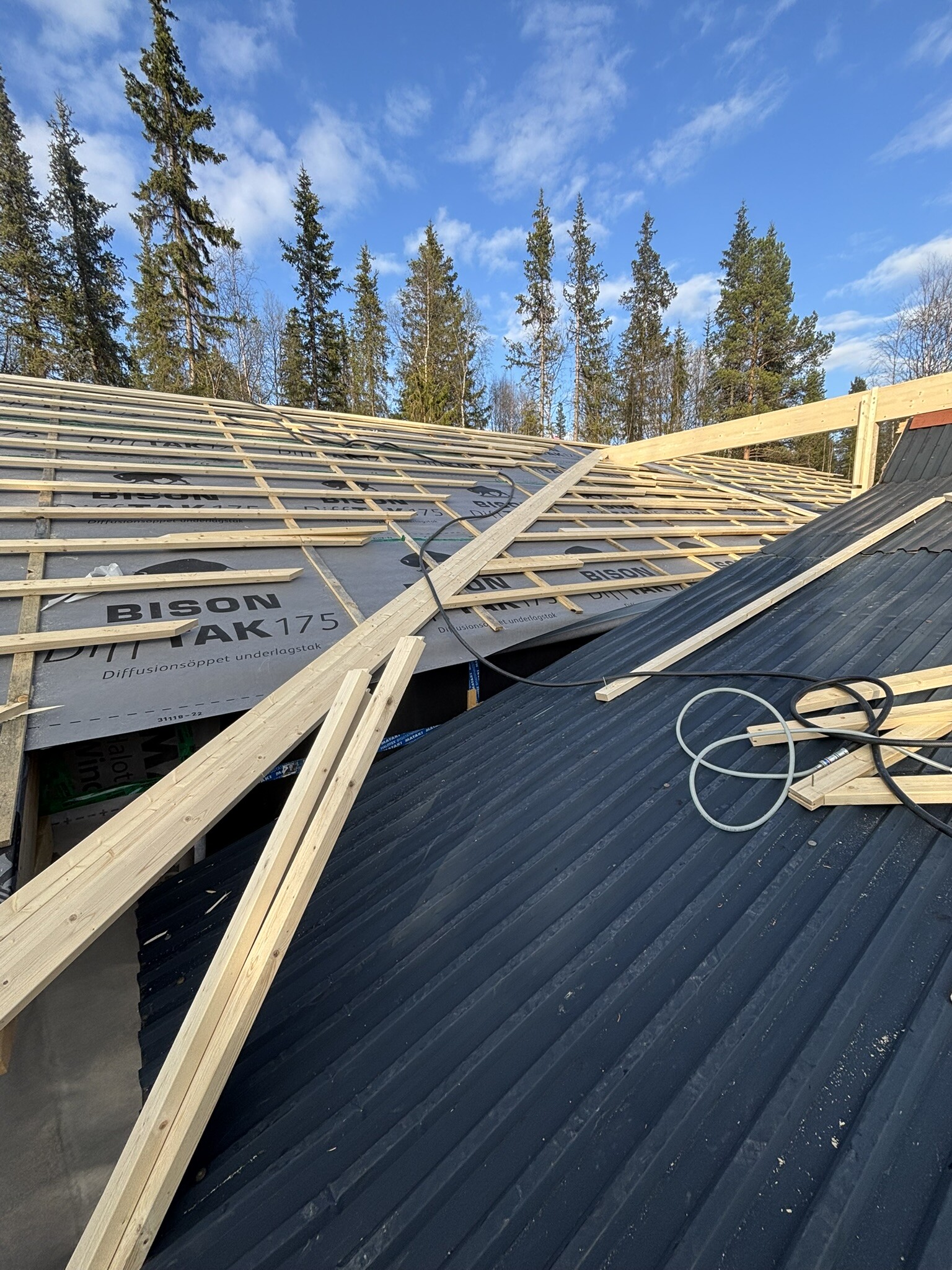

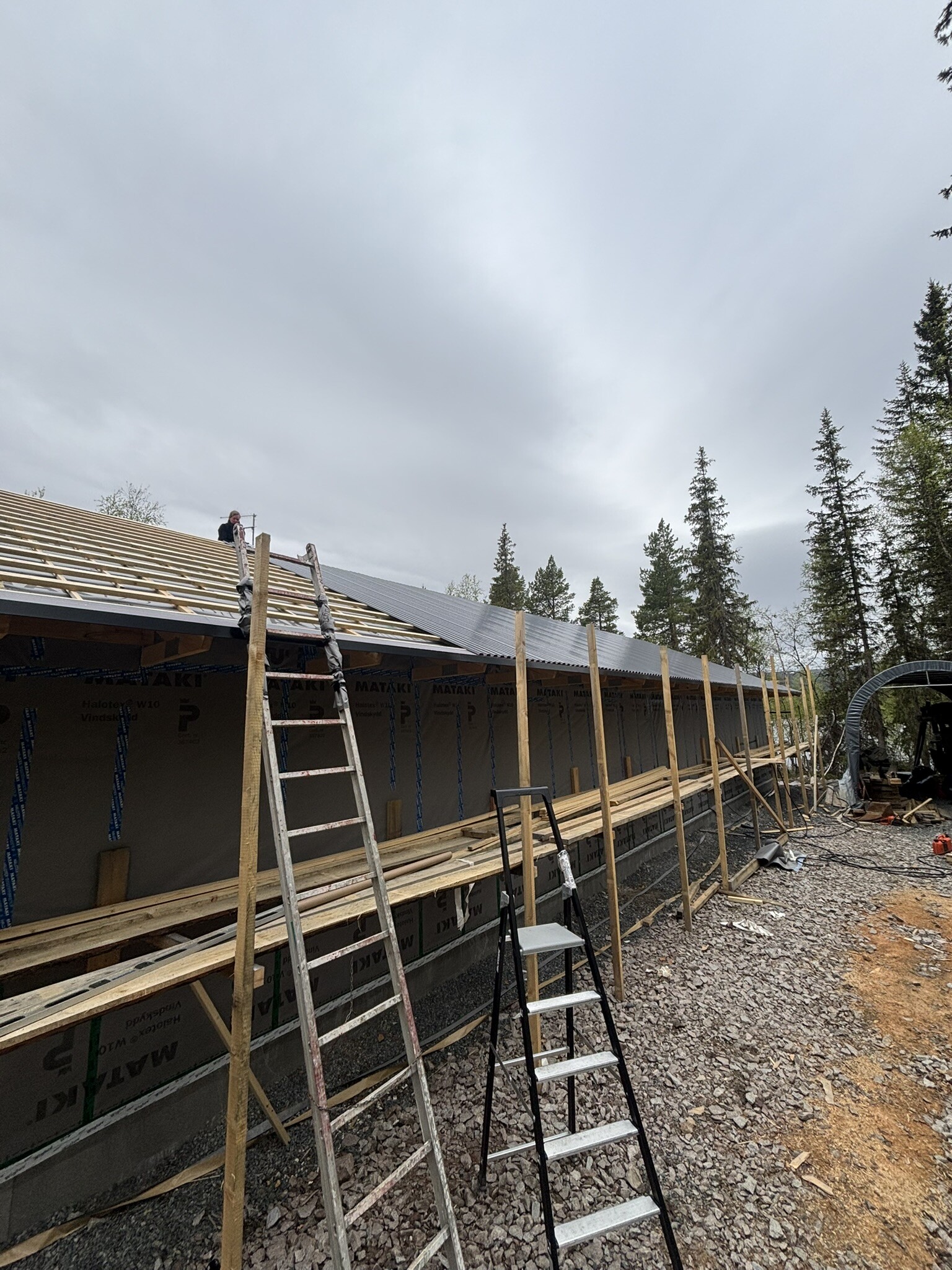

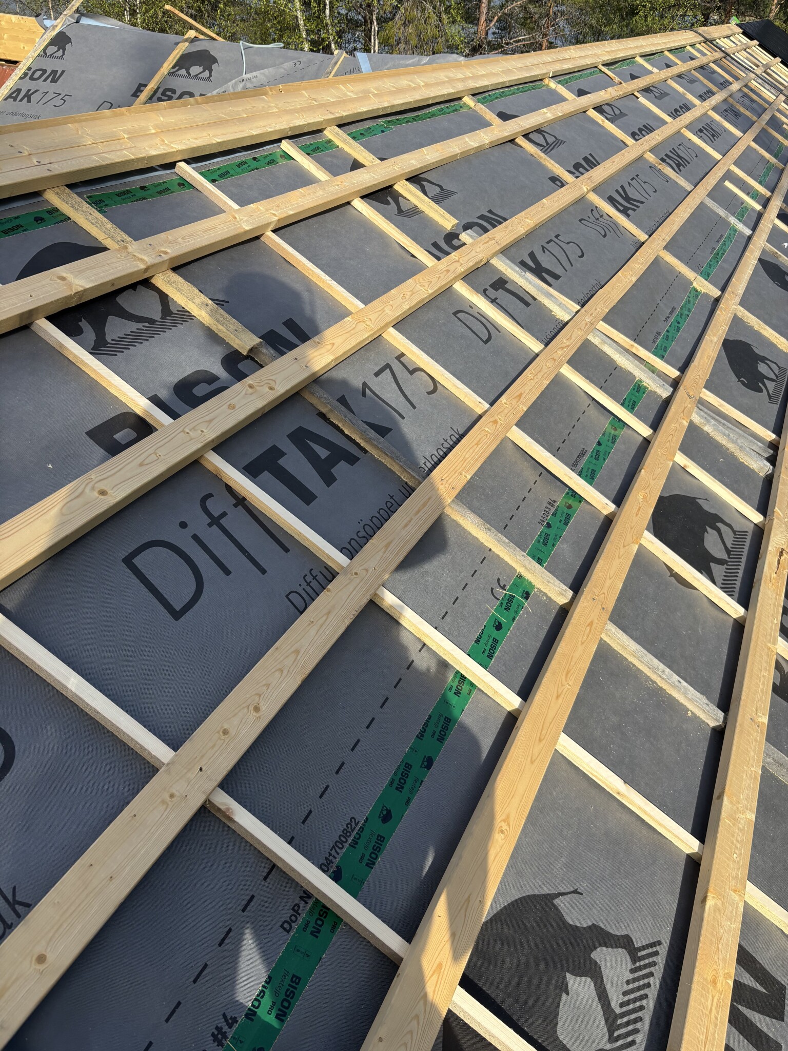

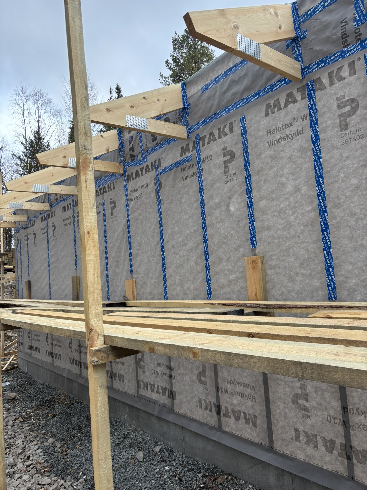

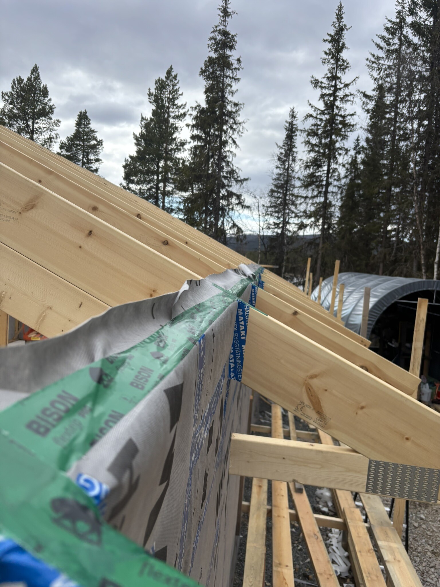

Tanken med allt tejpande är att försöka nå en liknande täthet med vindskyddet som med ångbromsen, det har hittils gått ungefär 40 rullar tejp.
I anslutningen vägg-tak sitter en dubbelhäftande tejp ovanpå den vanliga tejpen.
En byggkonstruktion med synliga träreglar och ett taktäcke med dubbelhäftande tejp i skogsmiljö.
Byggkonstruktion med träbalkar i anslutningen vägg-tak syns under klar himmel, med dubbelhäftande tejp för stabilitet.
Tak med träreglar och byggplast under en blå himmel, omgiven av träd. Dubbelhäftande tejp används för stabilitet i konstruktionen.
Takrenovering med byggställning, stege och virke pågår vid ett hus intill skog.
Takbygge med synlig dubbelhäftande tejp ovanpå BISON-memban. Trätakstolarna förstärker strukturen.
Taket är täckt med Bison DiffTak och träläkt, i en skogsmiljö. Dubbelhäftande tejp används vid vägg-tak anslutningen för stabilitet.
Tak under konstruktion med synliga träreglar och väderskydd, träd omgivande byggnaden.
Byggprojekt med trätakstolar och takpapp, där dubbelhäftande tejp syns vid övergången mellan vägg och tak för ökad stabilitet.
Byggarbetsplats med stegar, byggställning och takarbete pågår, för stabilitet används dubbelhäftande tejp i anslutningen vägg-tak.

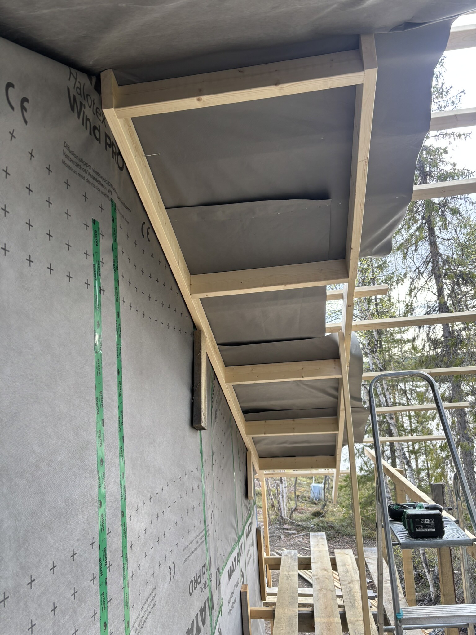

För att få lite stabilitet i utsprånget byggdes dessa:
Byggram av trä för takstöd under konstruktion med vindskyddsmaterial, stege och skogsmiljö i bakgrunden.
  • Byggprojekt, tak under konstruktion med träreglar och vindskyddsmaterial. Träd i bakgrunden.

Snyggt jobbat! Vad har du för spännvidd på limträbalken?

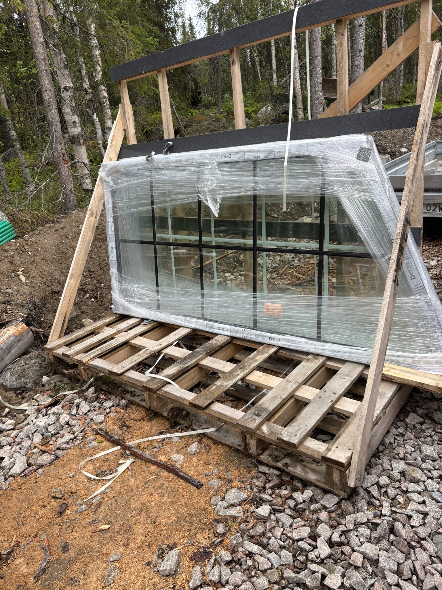

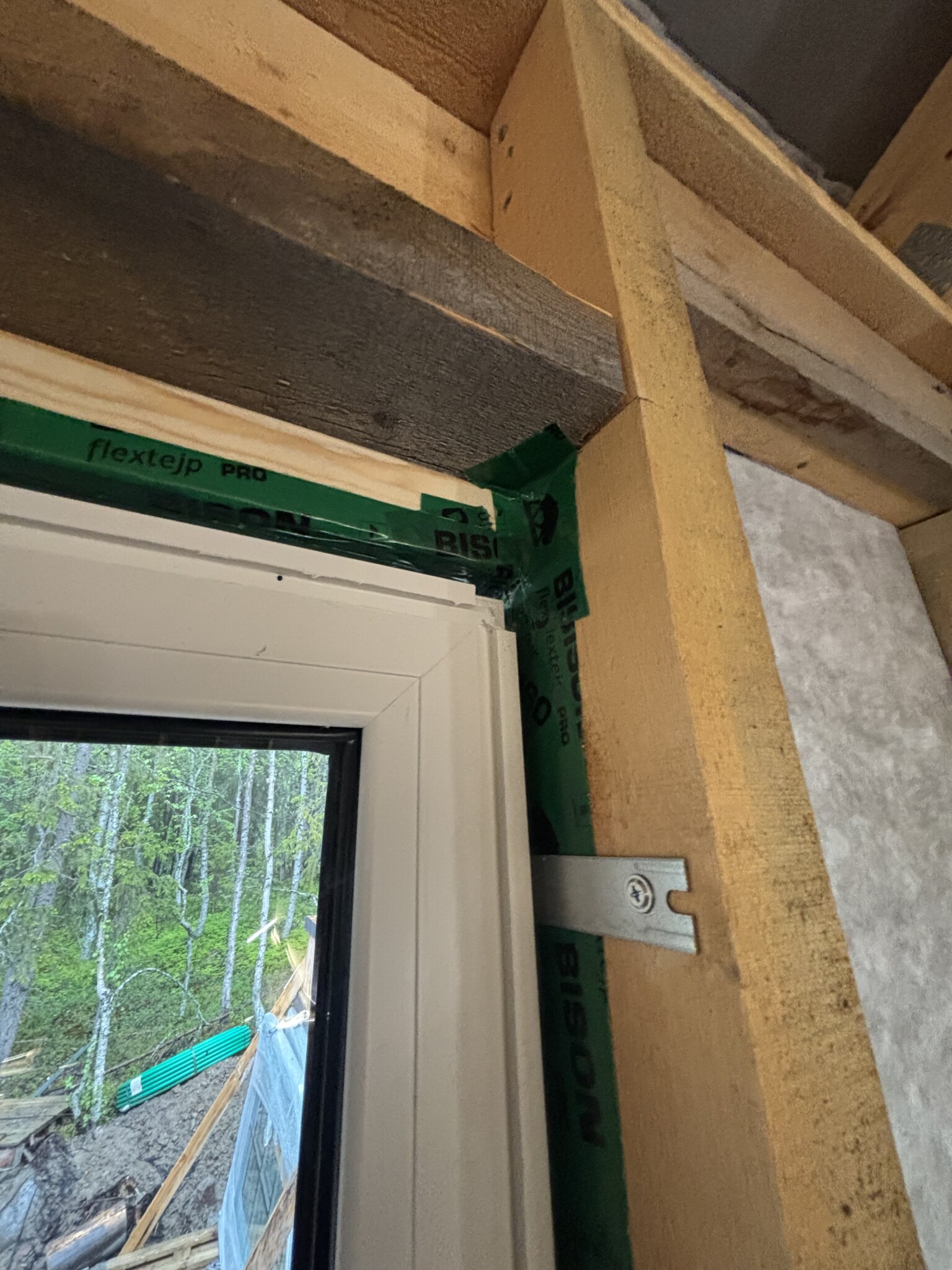

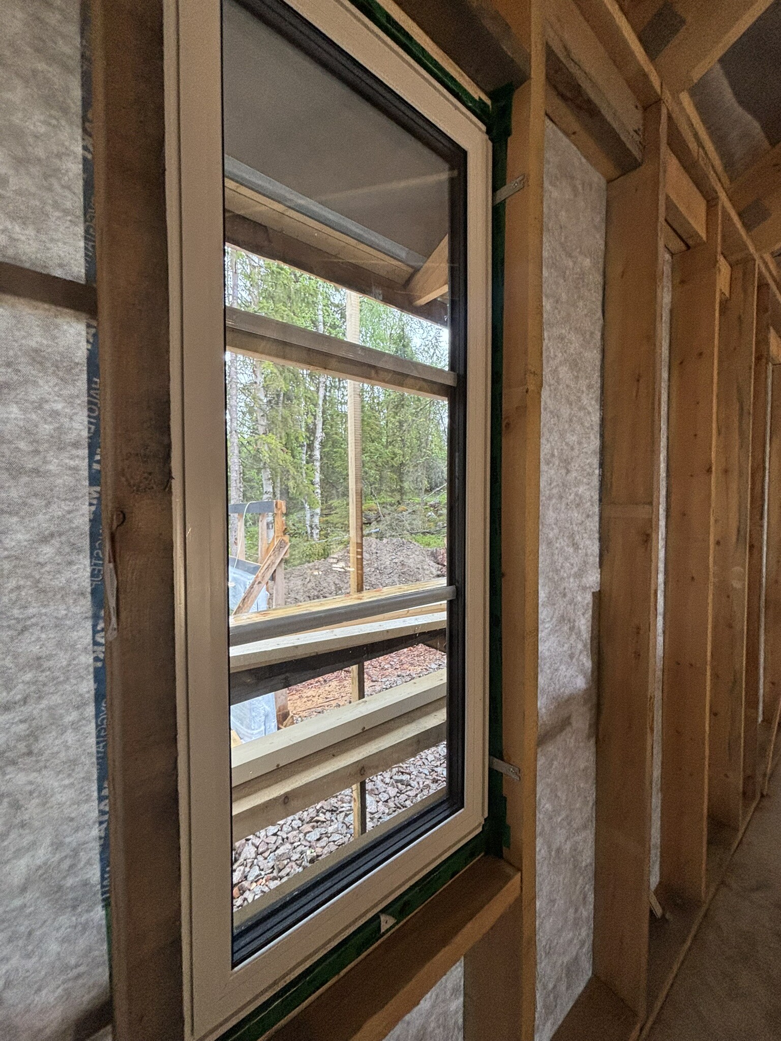

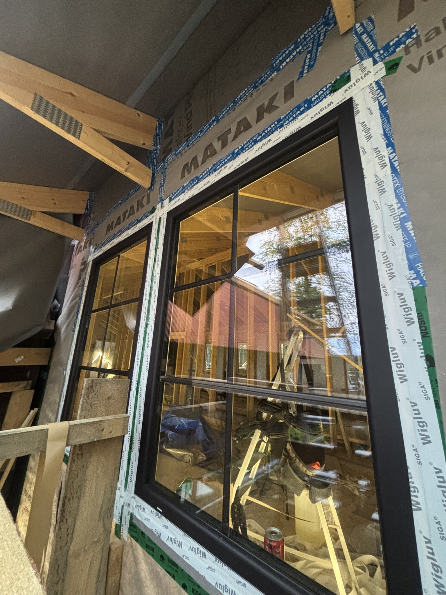

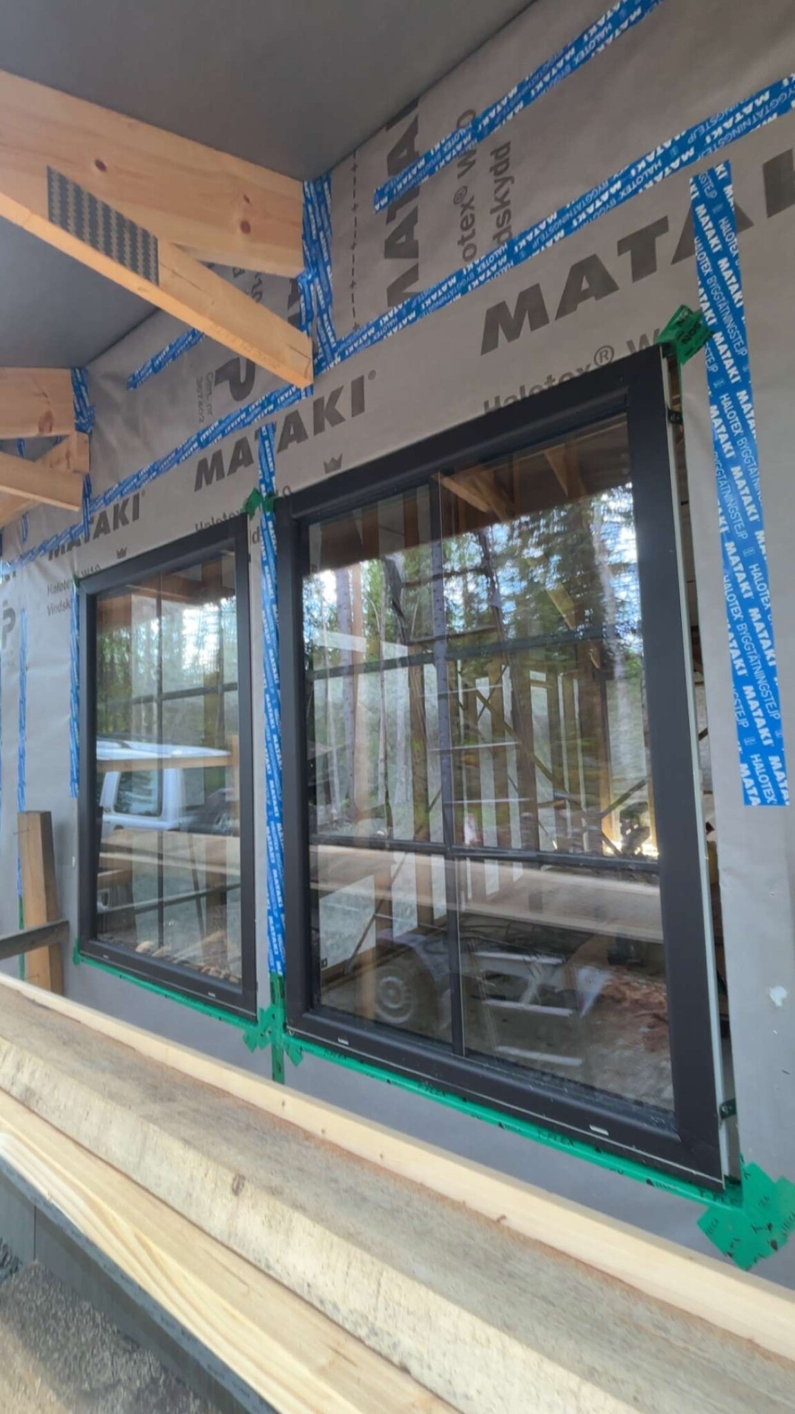

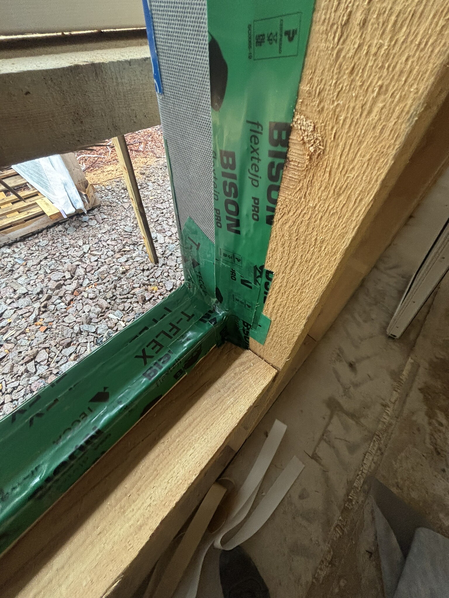

Fortsättning: I regnet har vi monterat alla mindre fönster, under de har vi tejpat en Sekundärtätning enl. fönstertillverkares instruktioner, vi har även dragit in tejpen mot varma sidan huset runt hela fönstret så man kan möta den med tejpen innifrån och då lättare få det helt tätt.
Inplastat mindre fönster på en träpall utomhus, omgiven av skog, sten och trä. Förberett för installation med diffusionsöppna tejprester.
Grön Bison flextejp applicerad runt ett fönsterkarm, synliga träytor och vit diffusionsöppen tejp i bakgrunden.
Fönsterinstallation med grön Bison-flextape använd för sekundärtätning, omgiven av trästruktur och synlig stenläggning utomhus.
mot regeln sitter det en extra 45x70 för att ge installationsutrymme åt ev minispotbelysning samt DCL uttag utan att punktera ångbromsen.
Fönster monterat med grön tätningstejp runt fönsterkarmen, synligt träreglar i väggen och skog utanför.
Fönster monterat i en träram, omgivet av isolering och tejp, med en vy ut mot en skog.
Fönstren drevas med vanligt glasullsdrev och tejpas med en diffusionstät tejp på insidan och diffusionsöppet på utsidan.
Montering av fönster med blå tejp runtom för sekundärtätning enligt instruktioner, på en byggnad med träkonstruktion.
Montering av mindre fönster med sekundärtätning, täckt med blå och vit tejp på vägg med byggmaterial synligt i bakgrunden.
